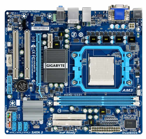

Eine Onboard Realtek ALC C887 lässt sich nur auf den digitalen Ausgang stellen. Der normale Kopfhörerausgang lässt sich nicht aktivieren und es kommt die Aussage kein Gerät angeschlossen.
Habe BIOS upgedatet, verschiedene Realtektreiber installiert, auch den letzten 6.017071, verschiedene Lautsprecher angeschlossen - nichts zu machen. Nur der digitale Ausgang lässt sich aktivieren.
Windows 7 64 mit letzten Updates. Chipsatz ist AMD RS740.
Hattet Ihr schon mal so ein vertracktes Problem??

Der Screenshot hat insofern geholfen, dass ich diesen Audiomanager erstmal gesucht habe und nicht fand. Offenbar ist das Gigabyte Board GA MA74GM-S2H V.3 derart schaumgebremst gestaltet, dass manches nicht dabei ist.
Jetzt suche ich mal den Manager.

Anhang anzeigen Audioproblem.pdfInzwischen habe ich mehrere Treiber probiert und auch den Audiomanager kann ich jetzt sehen und nutzen. Dennoch gibt es zwar ein kurzes Knacken beim Einstecken der Lautsprecher, aber auf diese umschalten geht einfach nicht.
Es scheint wohl so, dass irgendein Chip nicht mehr so will. Ansonsten geht aber alles im Board.
Anbei die Screens.

Geh mal ins Bios und stelle es richtig ein, das z.B. auch Frontanschluss aktiv ist. Dein Gehäuseanschluss wurde auch angeschlossen auf dem Bild über dem PCIe x1 (grün?) und im Bios steht es auf AC97 oder HD, welches Kabel hast Du angeschlossen?
Wenn Du dann den Treiber zuerst benutzt, der von Gigabyte zur Verfügung gestellt wird, ist der Treiber optimal eingestellt und ein Update auf eine neuere Version, auch von der Realtek/CB Seite, behält dann die Einstellungen zur Karte vom Board.
Im BIOS kann ich den on Board Sound nur enebled oder disabled stellen. Den letzten Gigabyte Treiber habe ich installiert. Dennoch komme ich leider nicht weiter und gehe jetzt den Weg , eine einfache Soundkarte zu stecken.
