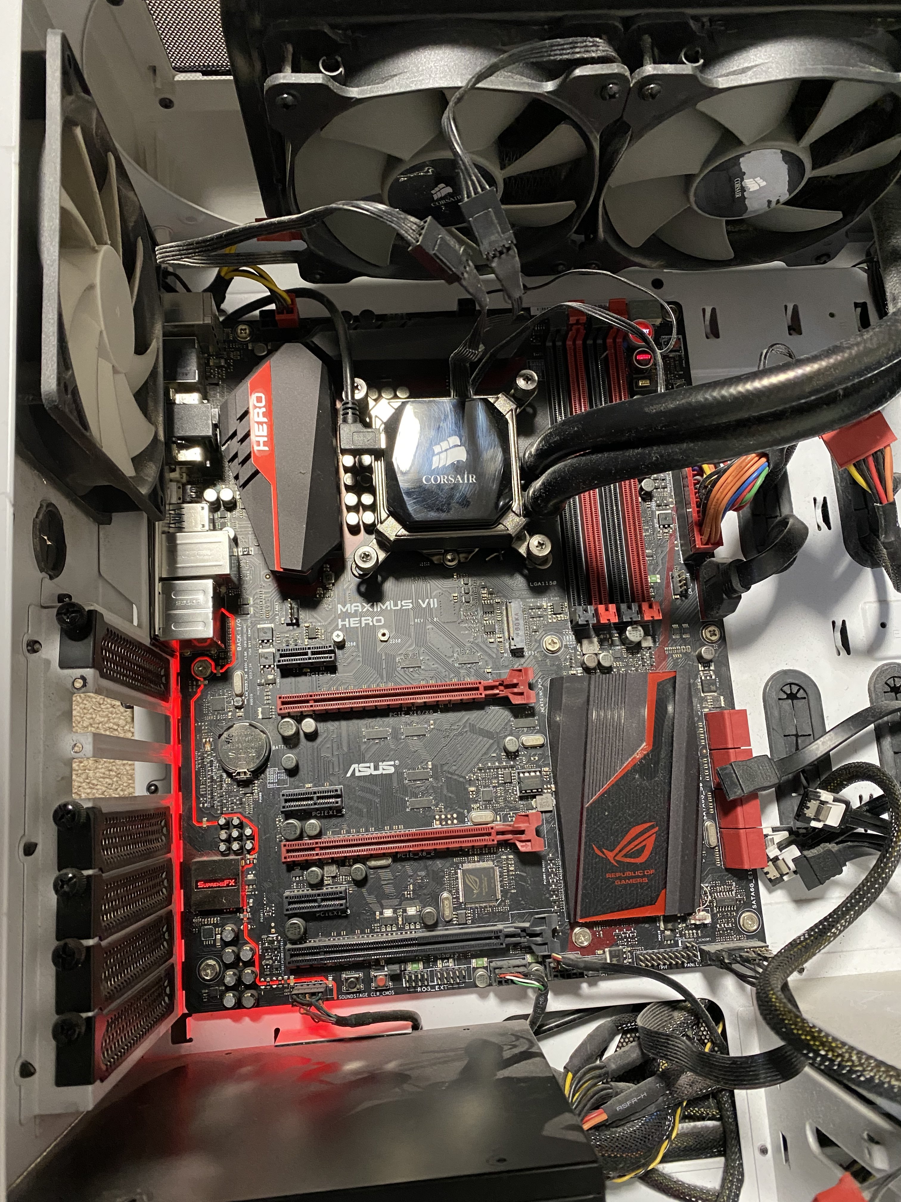

Danke für eure Rückmeldungen ich werde nun erst einmal das Netzteil wechseln, ins Bios komm ich garnicht erst rein weil nix passiert wenn ich auf den Power Button drücke.
Ich versuche auch mal die oben erwähnte CR2032 Batterie zu wechseln.
Wie man auf dem Bild sieht kriegt das Mainboard Strom… Netzteil wird trotzdem mal gewechselt.
Wegen der Frage oben, ich habe HDD & SSD installiert.
Versuche gerade die „Null-Methode“ aber passiert beim ersten Schritt schon nix…
Vlt also wirklich das Netzteil

Hallo ich hab das Problem behoben.
1. Durch das wechseln der CR 2032 Batterie war das booten wieder möglich.
2. Das Mainboard hat Fehlercode „FE“ angezeigt und war laut Bedienungsanleitung ein RAM Fehler
3. RAM ab und wieder angesteckt
Läuft wieder einwandfrei, vielen Dank an alle die kommentiert haben!
