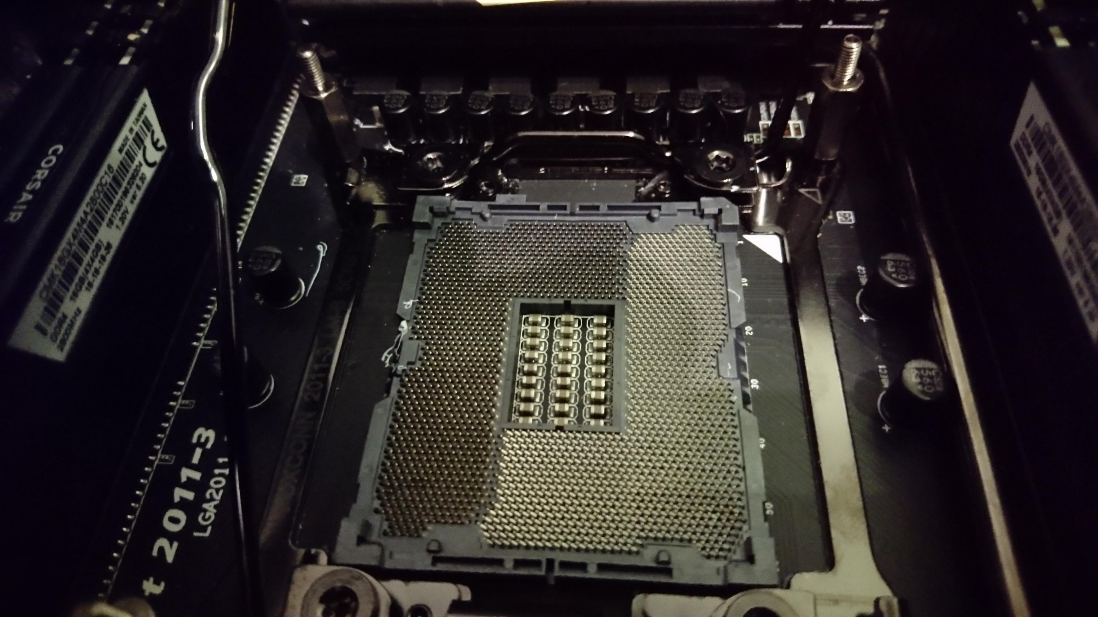

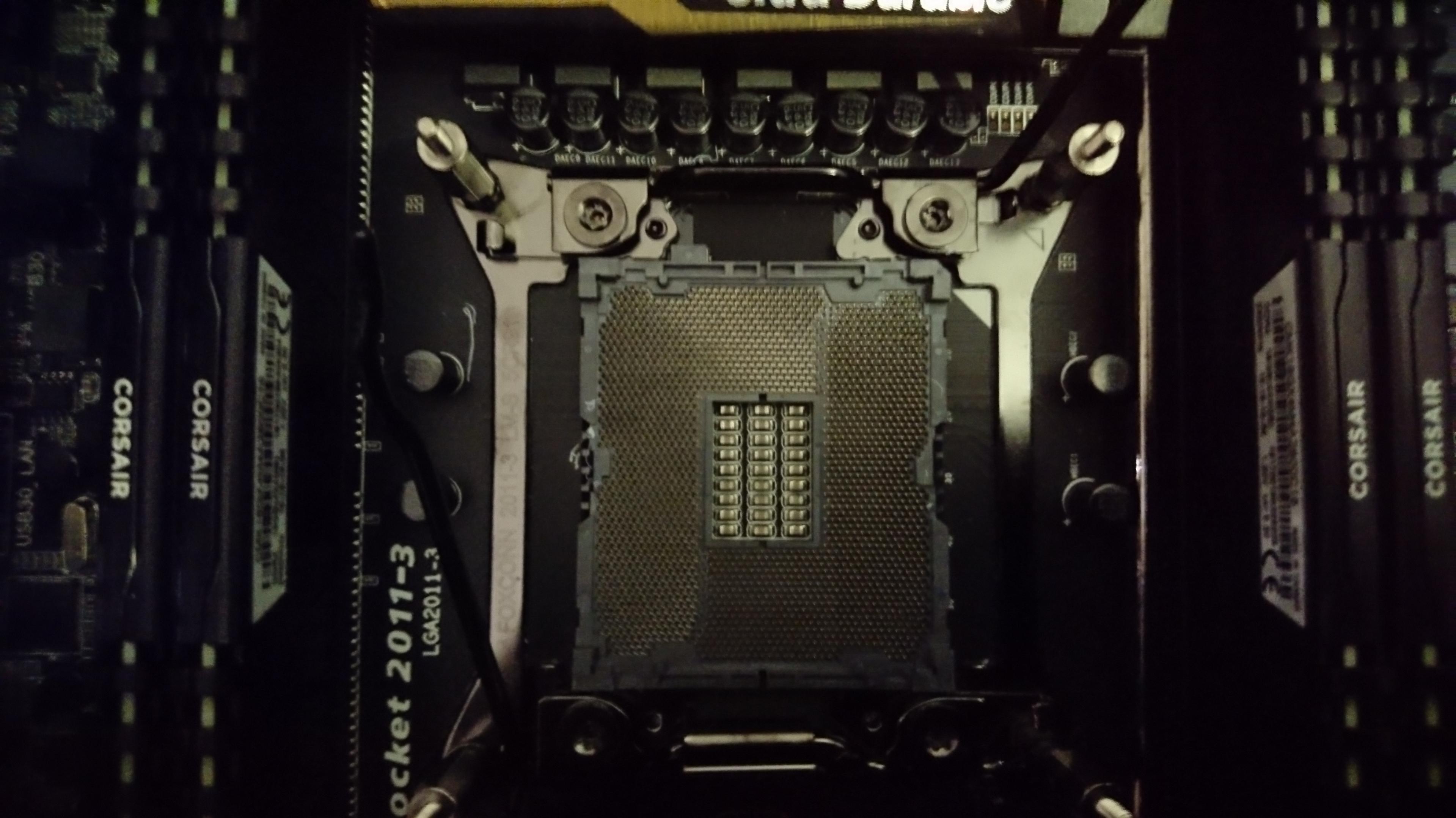

Schau Dir mal die Pins im CPU Sockel an, mache davon ggf. ein Foto, diese Reaktion tritt bei Gigabyte in diesem Zusammenhang gerne auf.
An den Pins kann ich nichts erkennen, aber ich habe mal versucht Fotos zu machen.
Bios habe ich schon zurück gesetzt, hat leider nicht geholfen. DSC_0007.jpgDSC_0010.jpg
