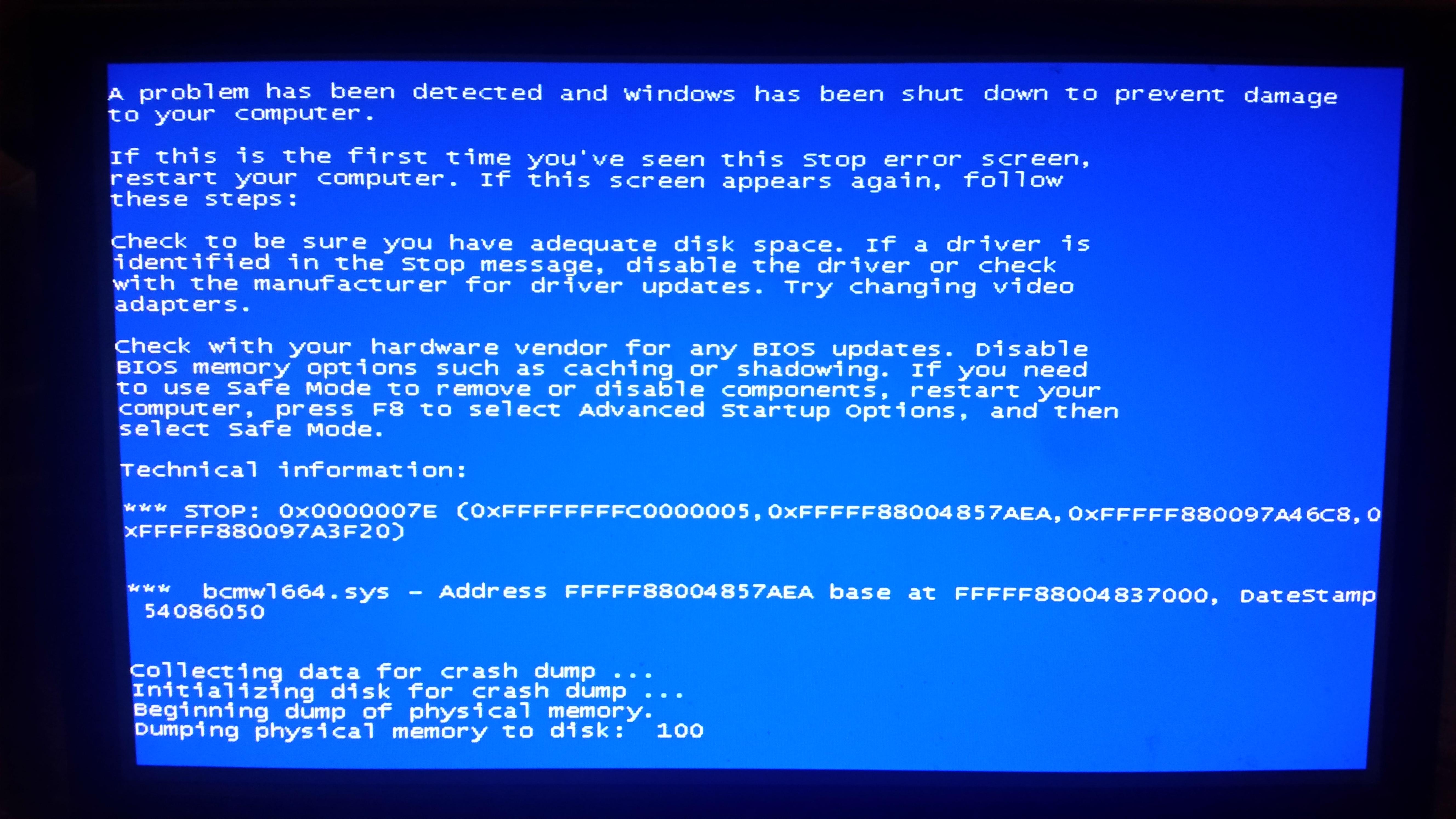

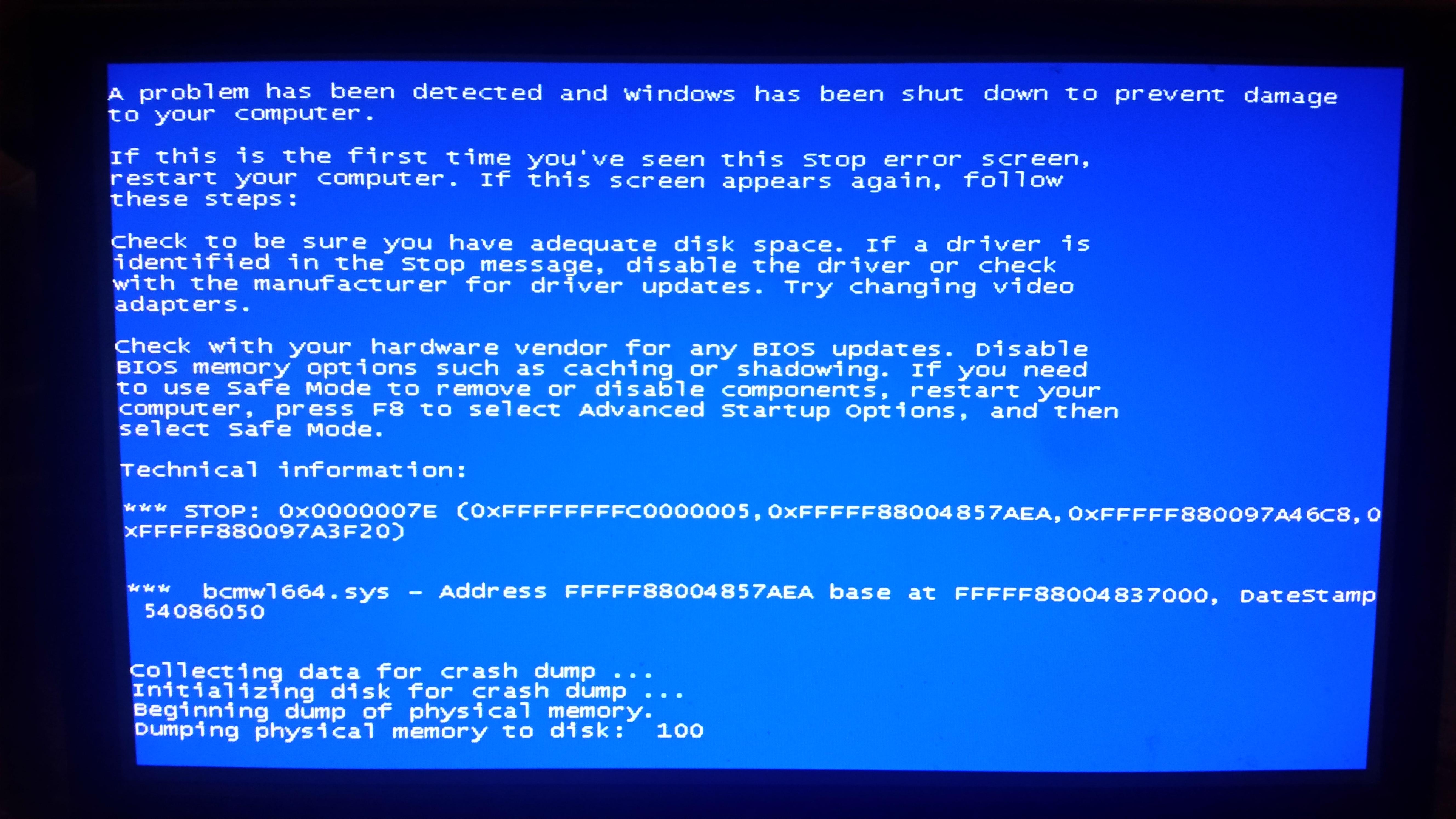

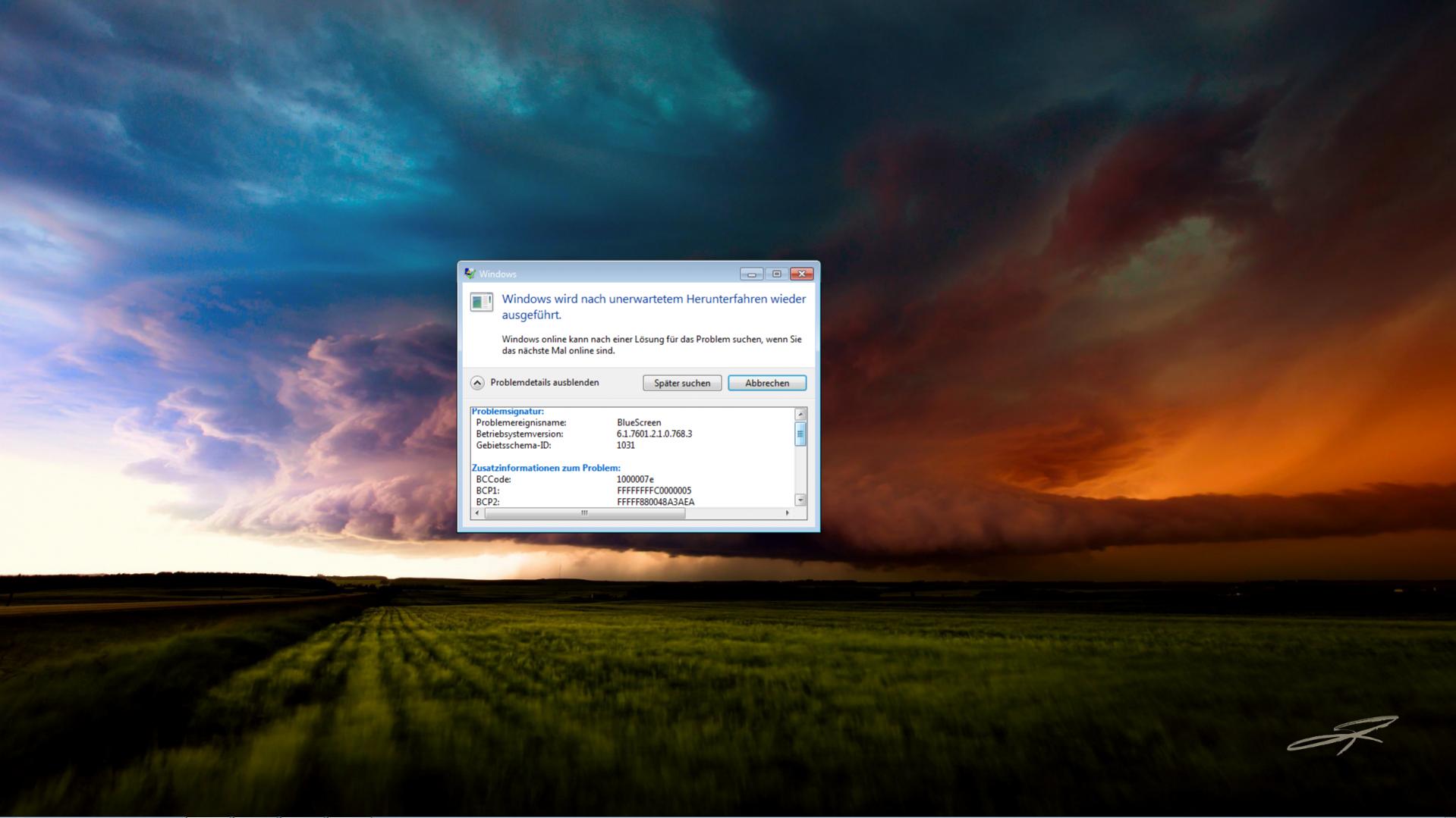

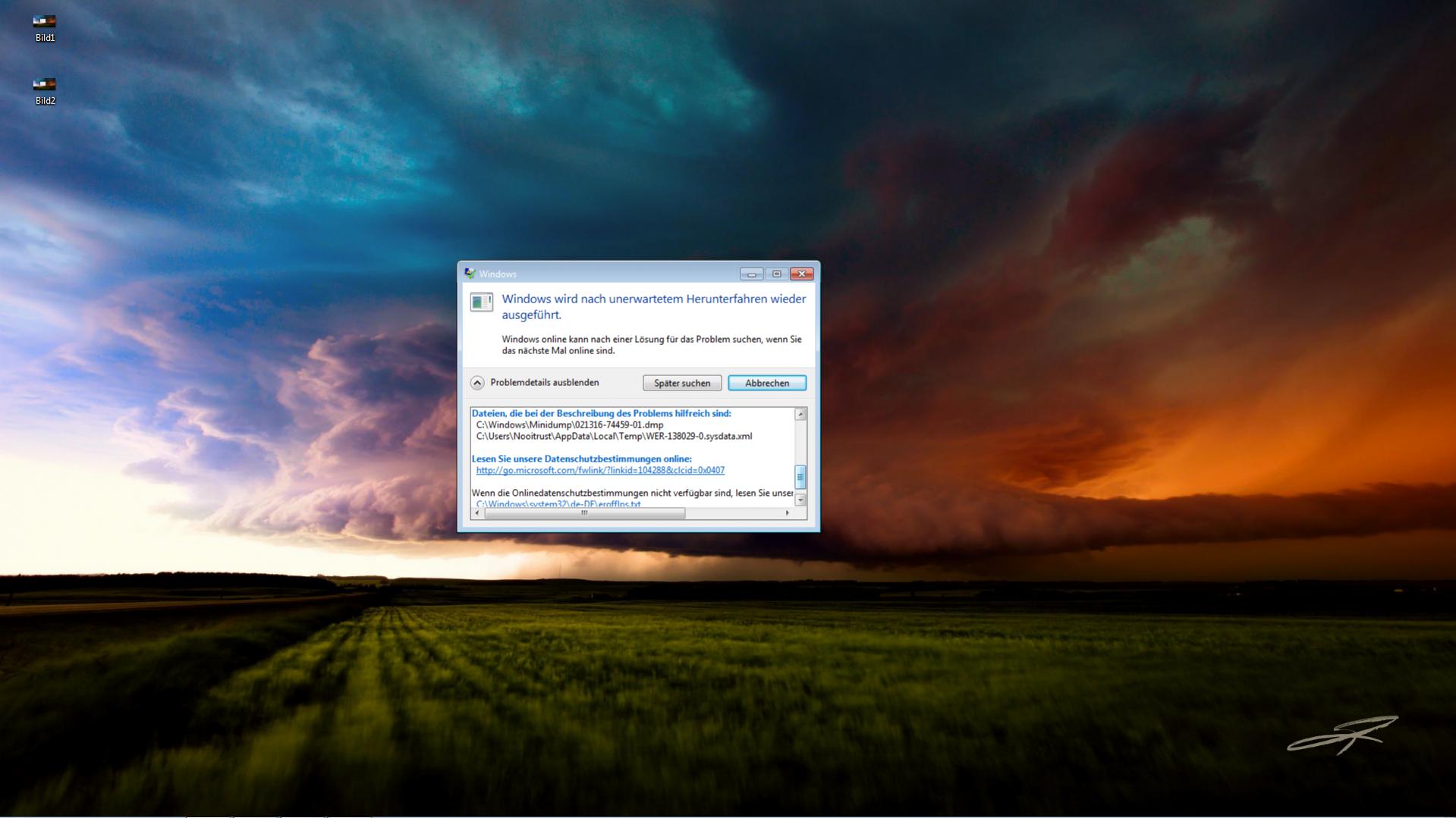

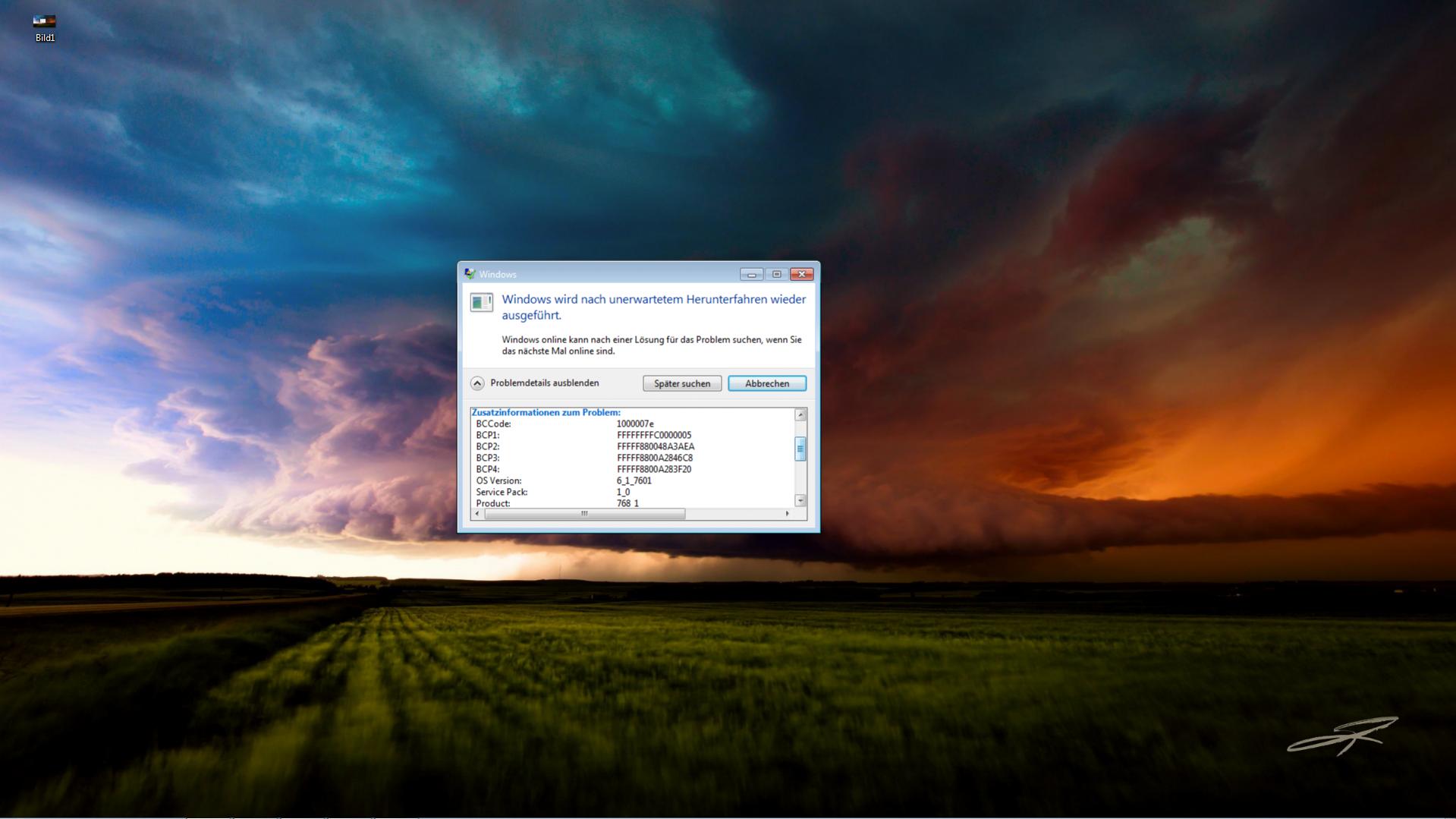

Jedenfalls habe ich meinen Rechner Gestern mal wieder hochgefahren, und als ich diesen wieder runterfahren wollte, kam ein BlueScreen der nach ca. 5 Sek. wieder weg war und der Rechner fuhr automatisch wieder hoch.

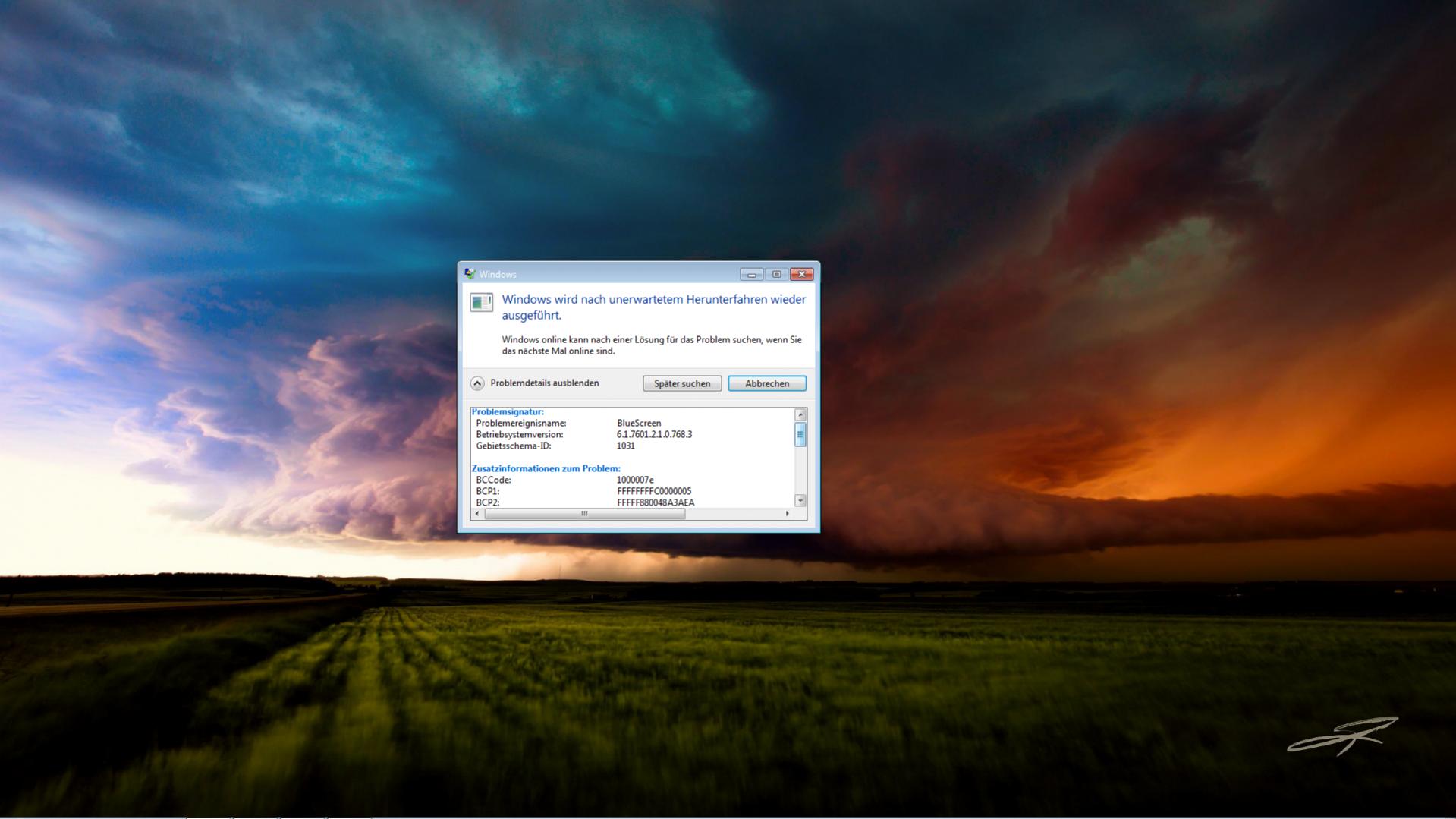

Ich musste den ON/OFF Button drücken um ihn aus zuschalten. Dies ist auf Dauer natürlich keine Lösung. Wenn ich mich nachdem automatischen Neustart wieder anmelde kommt dies:

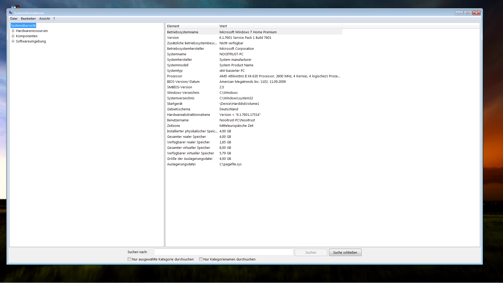

Hier noch ein paar Daten zu meinem Rechner, die hoffentlich helfen.
Ich bin leider nicht der fortgeschrittenste Informatiker, also bitte habt Verständnis wenn ich Nachfragen stelle bei simplen Anweisungen :p

Die Fehlermeldung bezieht sich auf einen Broadcom Kernelmodus Treiber. Mach erst mal die Batterie klar, danach der Rest.

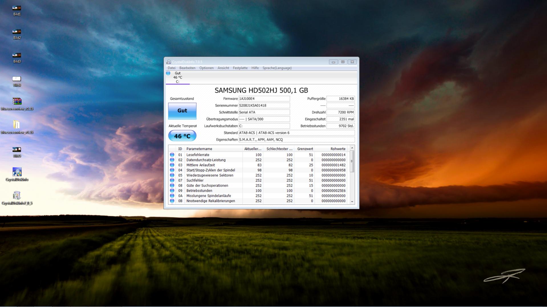

So kommen wir dem Übeltäter viel leichter auf die Schliche! was du noch machen kannst ist dir CrystalDiskInfo zu installieren und dort mal den HDD Status anzuschauen.

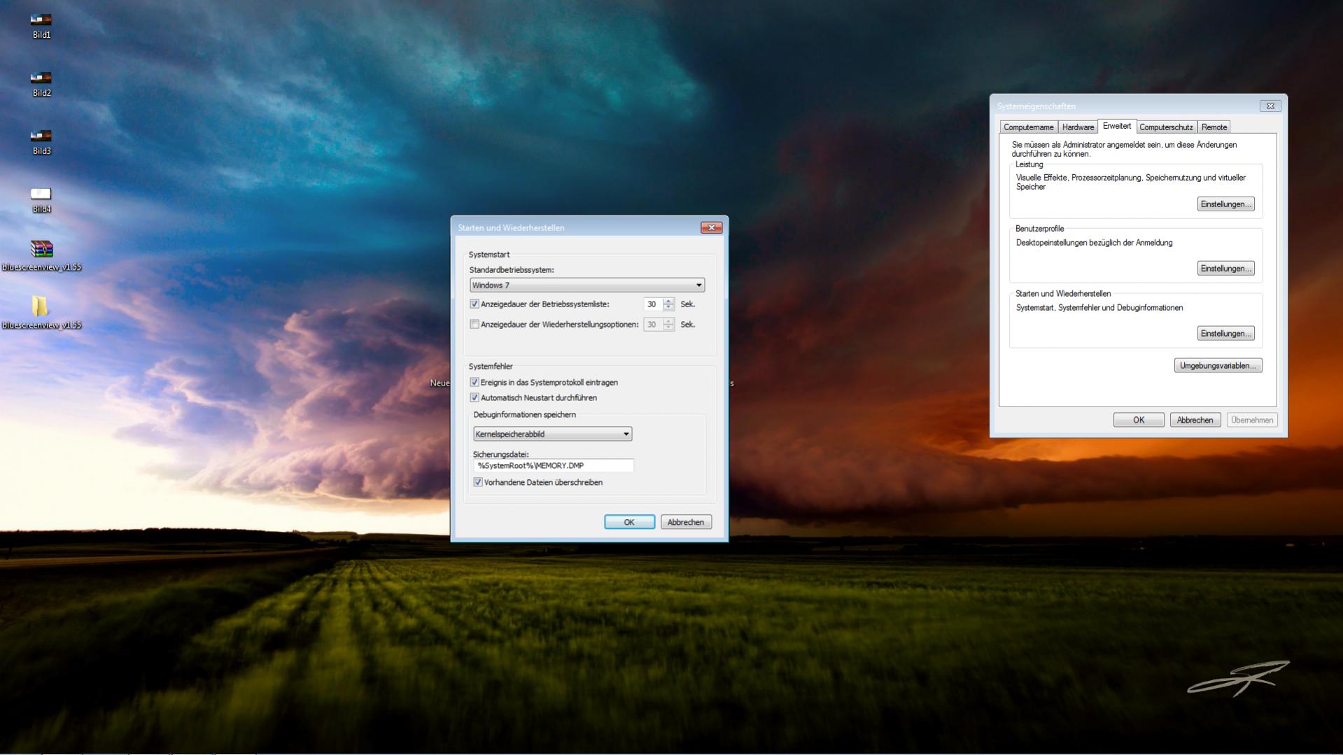

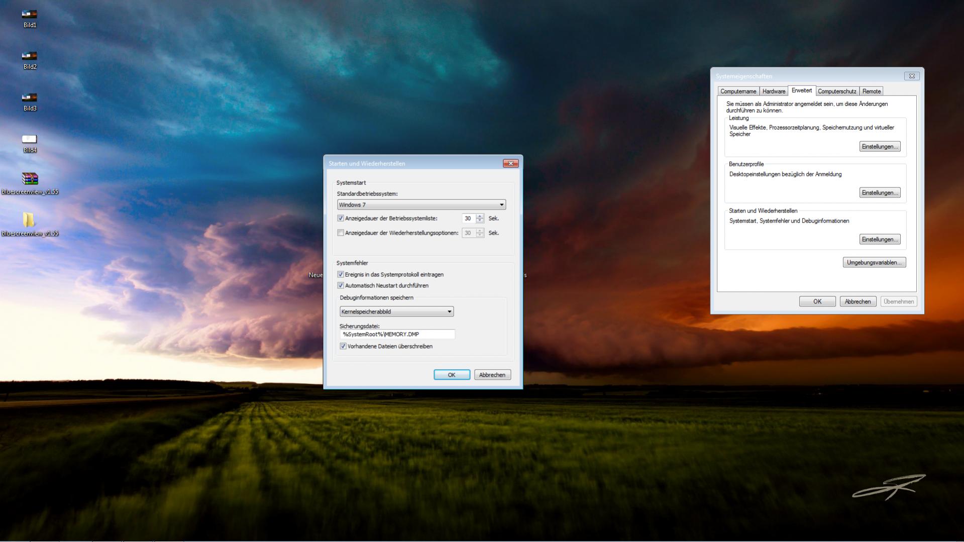

Hast du den PC mal ausgeschaltet?
Die Einstellungen in "Starten und Wiederherstellen" waren vorher bereits so.
Ich sehe jetzt nicht genau wo dort "HDD" steht. Also vielleicht lieber ein Bild. :D
Alles gut^^ Es ist ja deine HDD = Hard disk drive = Festplattenlaufwerk. Was macht er (jetzt) wenn du ihn ausschaltest?
