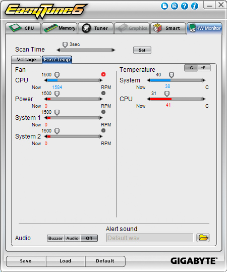

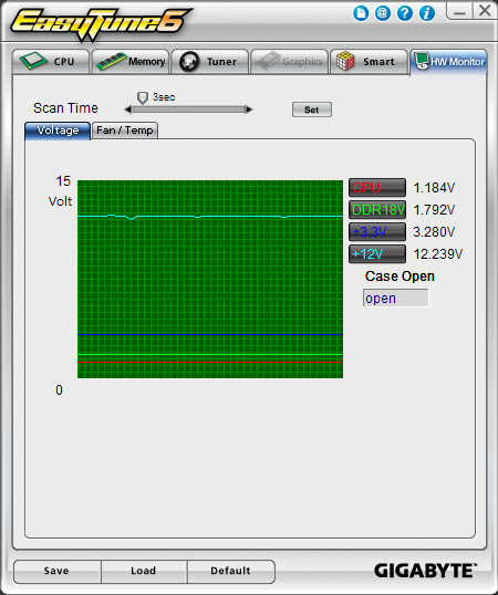

ich habe mir jetzt noch mal das MoBo-Tool Easytune von Gigabyte heruntergeladen. Dort werden die Temperaturen als sehr gemäßigt angezeigt, wie auf dem Bild zu sehen. Die Spannungen auf den Schienen werden dort auch korrekt ausgegeben und weichen nicht so extrem ab, wie bei Sandra. Im Bios war ja eigentlich auch alles in Ordnung.
der Rechner läuft jetzt wieder rund... ich werde den genau im Auge behalten und mal schauen, ob er wieder muckt - dann würde ich ggf. mal das Netzteil durch ein neues ersetzen.
scheint so... siehe folgenden Post von mir
scheint so.... Easytune zeigt alles ordentlich und ohne Verschiebungen an
mein Multimeter ist mir leider vor einem Jahr kaputt gegangen und da ich derzeit wenig mit der Materie zu tun habe und nur noch Programmierer bin, lohnt sich ein Neukauf nicht. Die Spannungen weichen extrem von den angezeigten Spannugen im Bios und in Gigabytetool EasyTune. Sandra scheint da ein wenig zu spinnen...
