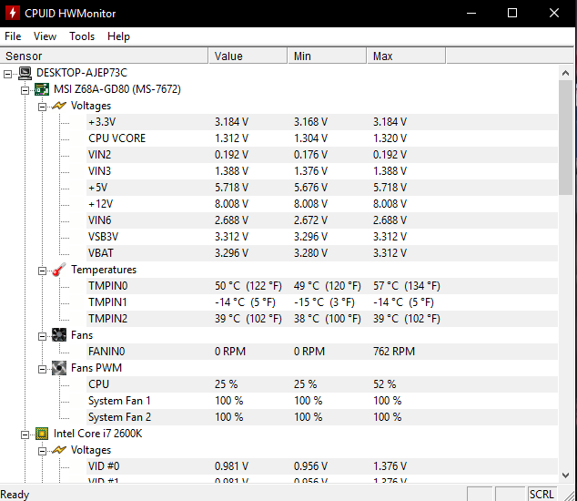

seit einiger Zeit habe ich das Problem das mein Rechner (vermehrt beim zocken)die USB Geräte kurz trennt (Tastatur, Maus, Headset) und dann wieder verbindet teilweise ist es auch so das die garnicht mehr verbinden, und ich den Rechner ganz neustarten muss damit sie wieder funktionieren. Doch die maus zum beispiel leuchtet weiter reagiert jedoch nicht,
Eben ist mir aufgefallen das die Mainboard Spannungen nicht mit der Angabe übereinstimmen ist dies ein auslese Fehler oder ist das Mainboard defekt ?
Wäre super wenn jemand von euch vielleicht eine Idee hat.
kann auch ein Fehler vom Netzteil sein das was mit der 5V Leitung etwas nicht stimmt

erstmal ein anderes NT wäre meine Vermutung
500W Marke sollte locker für dein System reichen aber bitte kein 30€ China Kracher ;)
