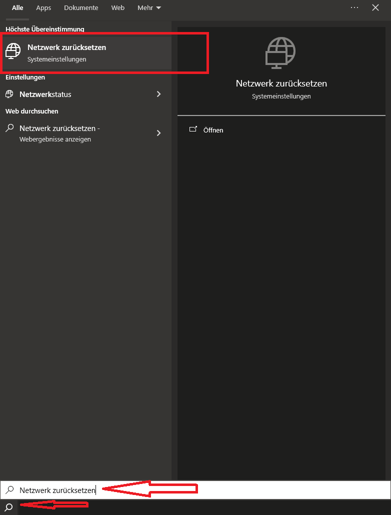

zusätzlich könntest du auch bei den beiden Acers dann noch einmal das Netzwerk zurücksetzen lassen
bei der Taskleisten suche Netzwerk zurücksetzen eingeben

An Sebbi: Ich habe den Befehl um das Netzwerk zurückzusetzen nicht gefunden

@Sebbi Das vorgeschlagene Zurücksetzen des Netzwerks habe ich inzwischen auch gemacht, leider ebenfalls ohne Erfolg.
