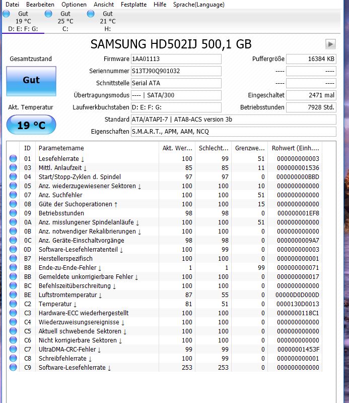

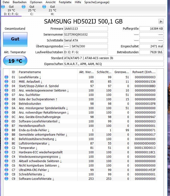

Leider ist bei CrystalDiskInfo zu 99% alles OK bzw. grün, solange keine Sektoren ausfallen. Aber an den anderen Werten kann man im Zweifel schon ablesen, dass irgendwas nicht stimmt. Screenshots des voll aufgezogenen Fensters mit HEX-Werten (nicht auf dezimal umstellen) solltest du hier also posten.
danke für die Antworten.

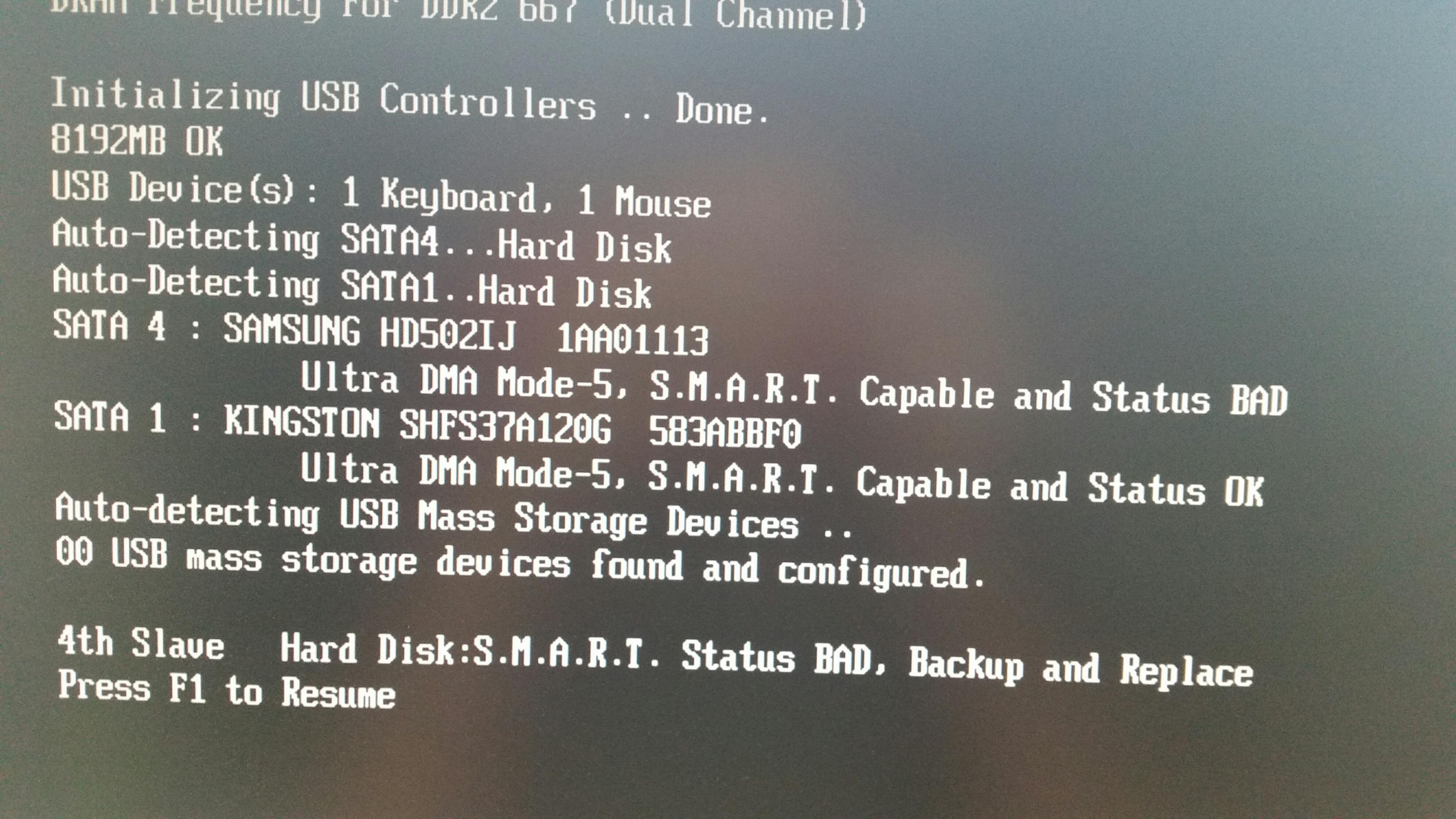

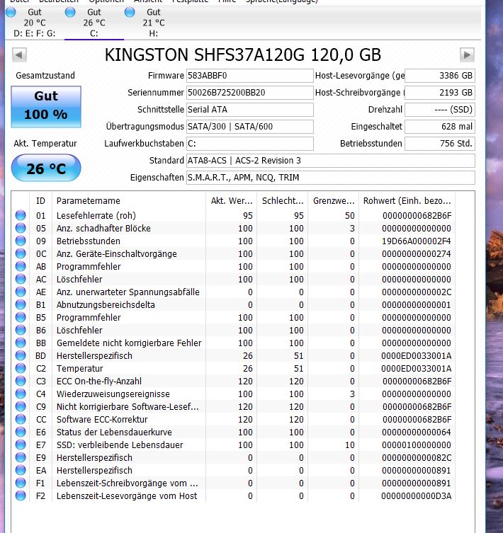

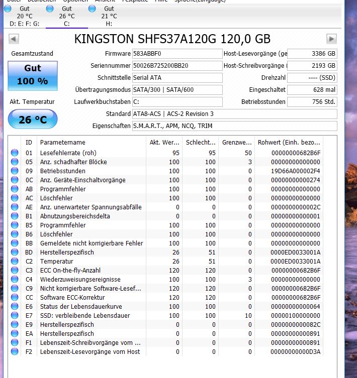

Hier nun der Screenshot von der Meldung beim Hochfahren sowie die Crystal Disk von der problematischen Festplatte sowie der SSD.
was soll ich tun? die Festplatte ersetzen?

Könntest als erstes mal das SATA-Kabel ersetzen. Die CRC-Fehler und *hier stand Mist* deuten nämlich auf ein Fehler bei der Verbindung zwischen HDD und SATA-Controller hin.

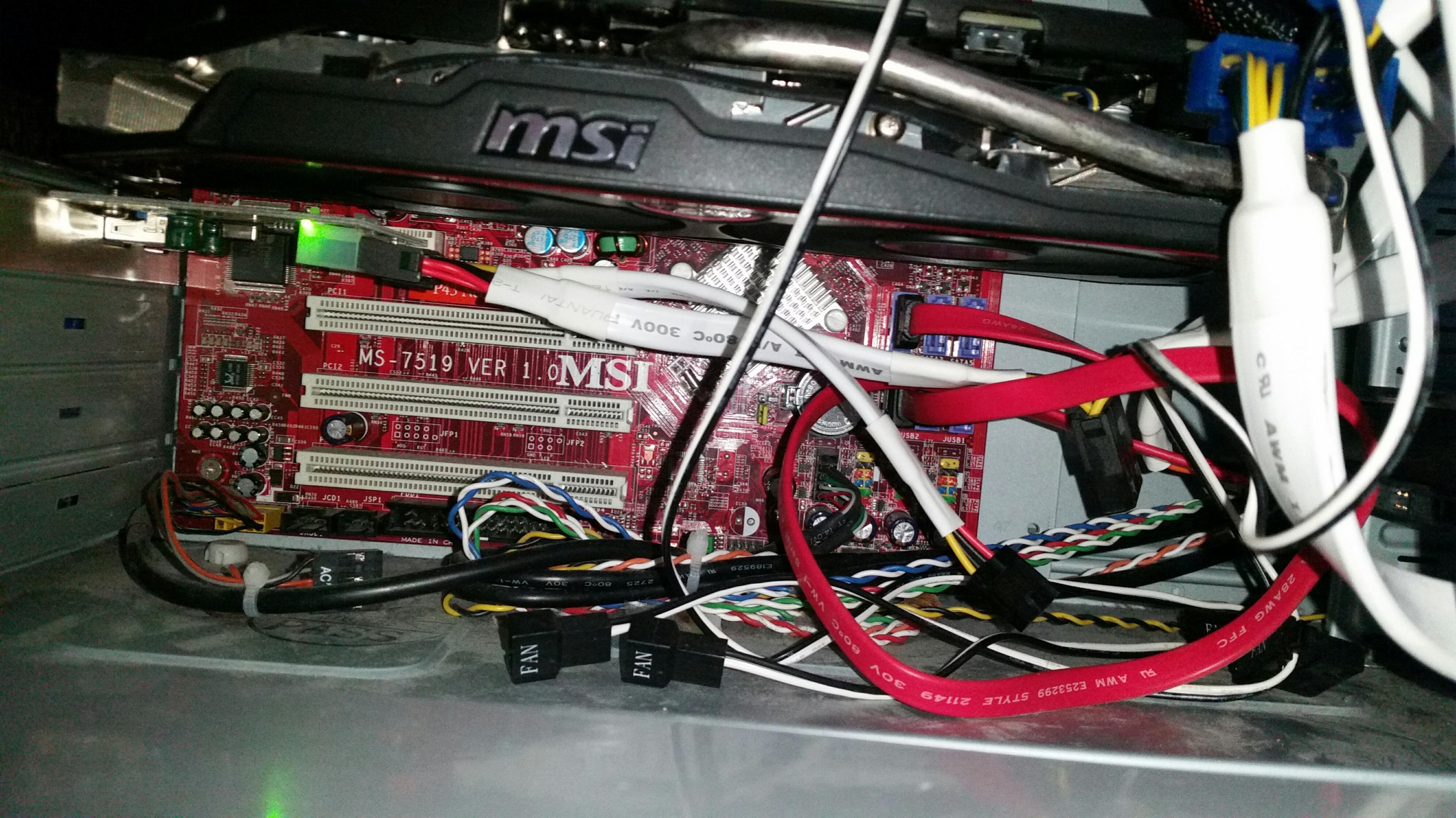

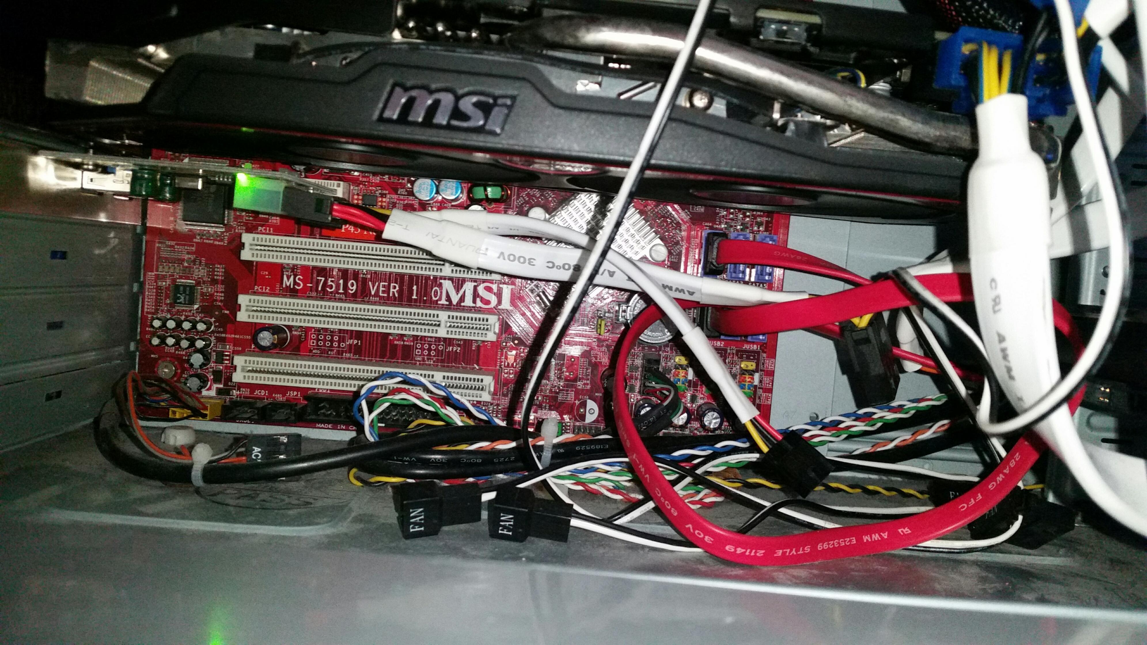

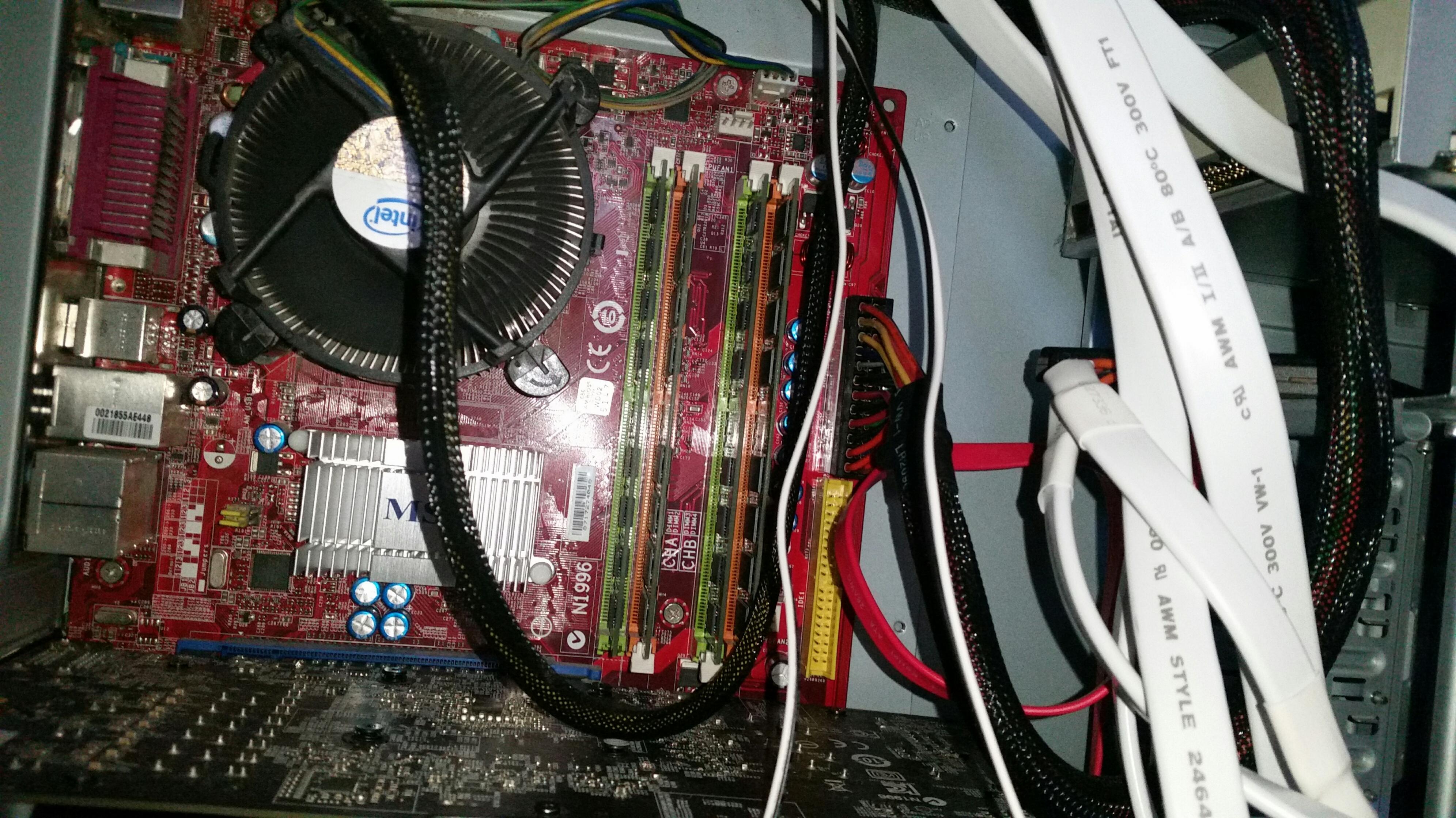

hier noch Bilder vom Innenleben meines Rechners. Was ist der defekte Slave 3 !?
Gruß
Würde mal vermuten dass SATA4 und 4th SLAVE die selbe Platte meinen. Das hängt vermutlich damit zusammen, dass das Board auch noch IDE unterstützt.
Maßgebend ist das "Status Bad", SMART capable bedeutet ja lediglich, dass die Platte SMART-fähig ist.

Das stammt ziemlich sicher aus alten IDE-Zeiten.
Master/Slave gibt es in dieser Form heutzutage nicht mehr - das hat somit mit Deinem Problem vermutlich nichts zu tun und ist einfach nur eine zusätzliche überflüssige Anzeige.

Also 100% sicher kannst Du auch nach Auswertung der CDI-Werte nicht sein aber die weisen schon stark darauf hin, dass es mal einen Versuch Wert wäre, die HDD auszutauschen! Wir hatten auch schon seltsame Fälle, bei denen zwar die Werte halbwegs okay waren aber extrem alte Platten trotzdem nicht mehr vernünftig funktioniert haben!
Bei den heutigen -sehr niedrigen- Festplattenpreisen würden wir es mal auf einen Versuch ankommen lassen und eine neue Platte testen. Falls das nicht die Ursache Deines Problems sein sollte, kannst Du danach ja immer noch weiterforschen..
113 End-to-End Errors sind NICHT halbwegs ok, die sind eine Katastrophe, die Platte kann weg (End-to-End Errors sind Fehler die im Datenpfad der Platte selbst auftreten).

Danke auch meinerseits für die Aufklärung. Irgendwie hatte ich in Erinnerung, End-to-End-Error entstünden (auch) bei einem fehlerhaften SATA-Kabel.

End-to-End Errors sind NICHT halbwegs ok, die sind eine Katastrophe, die Platte kann weg..
Wie gesagt würden wir die Platte in diesem speziellen Fall auch austauschen, dieses Pauschalurteil aber so nicht unterschreiben:
Der "Ende-zu-Ende"-Wert ist vereinfacht gesagt Teil der IO-Fehlererkennung und -korrektur. Er beinhaltet Informationen darüber, welche bzw. wie viele Abweichungen auf dem Weg zum Medium über den Cache des Laufwerks auftreten. Oder anders gesagt: unerwartete Ereignisse bei dem Vorgang Daten aus dem Cache tatsächlich auf das Medium zu schreiben!
Der "Ende-zu-Ende"-Fehler weist somit die Daten-Unterschiede zwischen Controller/Cache und den tatsächlich geschriebenen Daten aus. Sollte dieser Wert zu hoch sein, liegt also ein Problem mit dem Controller/Cache des Laufwerks vor.
Entsprechend kann das ganze zwar relativ gut entdeckt aber nicht wirklich "korrigiert" werden. Wir hatten aber auch schon Fälle, bei denen die Werte über einige Messungen vorhanden waren und dann auf längere Sicht gar nicht mehr aufgetreten sind. Das lässt natürlich nur auf eine "externe" Verursachung dieses Fehlers schließen (der dann u.U. abgestellt wurde).
Von "Katastrophe" und automatischer Entsorgung der Platte kann hier also nicht zwangsläufig die Rede sein. Sollten diese Werte auf Dauer nicht signifikant ansteigen und das Laufwerk keine weiteren Probleme machen, gibt es keinen Grund, die HDD sofort zu entsorgen. Natürlich ist in einem solchen Fall das Laufwerk im Auge zu behalten und mehr denn je auf regelmäßige Backups zu achten...

Dann poste doch mal die aktuellen Screenshots von CrystalDiskInfo.
Meine Theorie: die SSD ist auch nicht in Ordnung und das Fehlverhalten hat mit dem schlechten Zustand und den SMART-Werten der Festplatte gar nichts zu tun gehabt (die getauscht zu haben, war trotzdem eine richtige Entscheidung).
Ich kann jedoch zu den SMART-Werten deiner SSD überhaupt nichts beisteuern, sorry. Meine Vermutung ist eine logische Schlussfolgerung der Symptome, gerade nach einer Neuinstallation.

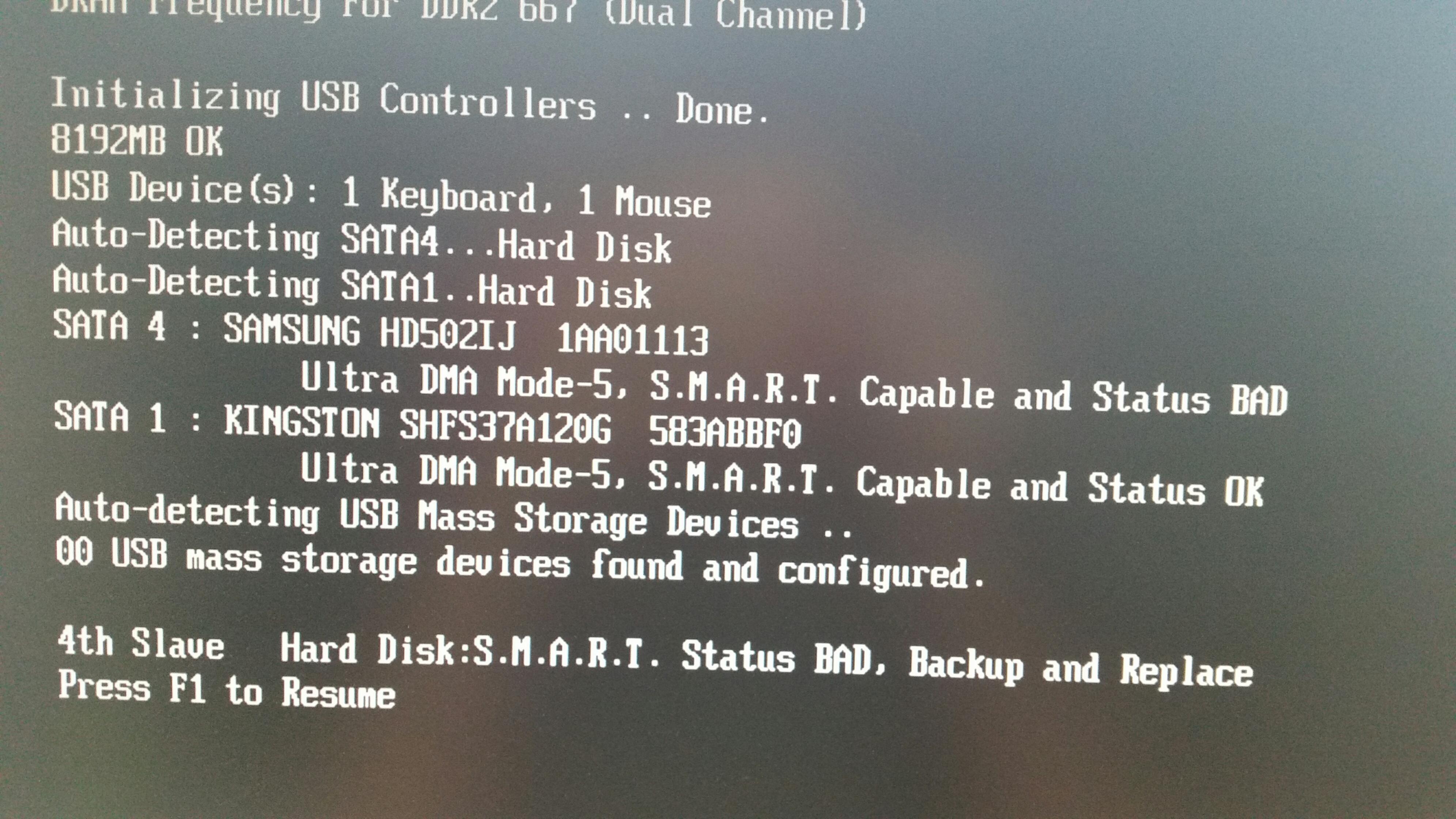

Seltsam hier: auf diesem Startbildschirm (also noch bevor ich ins BIOS gehe) steht meine SSD und eine "USB Mass Storage detected and configured" was ist das denn !? ich habe eine eingebaute nachgerüstete USB3.0 Karte, aber nichts daran angeschlossen. ist es das?
Start des Rechner war leider identisch :-( eingefroren beim Windows-Logo, nach dem vierten mal Reset drücken dann ganz normaler Betrieb.

Eine USB Host Controllerkarte ist keine Mass Storage, schau ob da nicht doch irgendwo ein USB Stick oder eine SD Karte in einem Kartenleser steckt und vielleicht diese Probleme macht. Alternative baue diese Controllerkarte mal aus und schau ob das BIOS diese doch so benennt.
