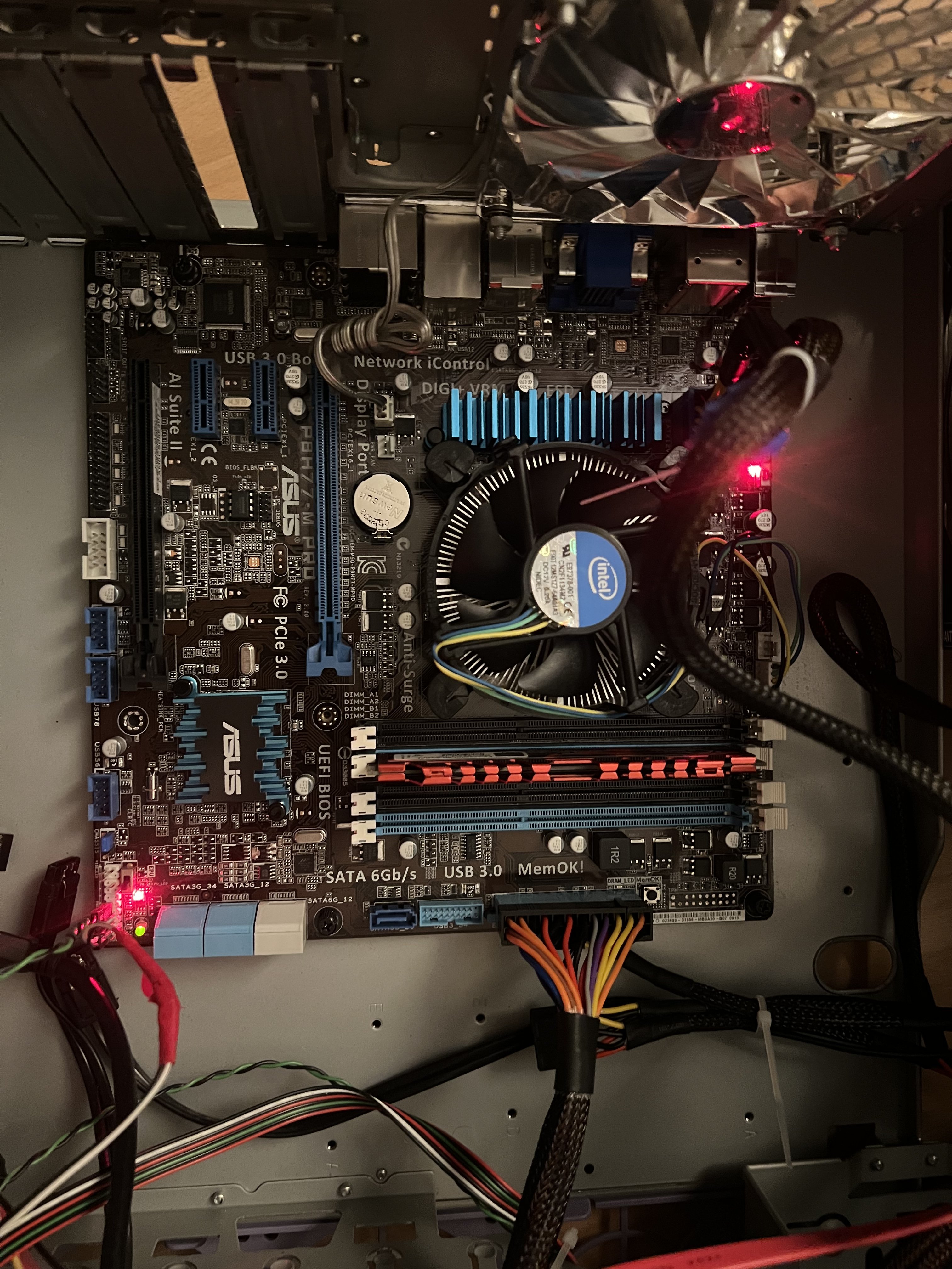

Moin Moin,
Ich habe schon lange nicht mehr getroubleshootet und brauch eine zweite Meinung.
Problem:
Ich starte den Rechner, aber abseits der Mainboard LEDs bewegt sich nichts. Keine Lüfter, kein Piepen, keine Signale.
Was wurde gemacht:
Netzteil getauscht. Mainboard getauscht. Steckplätze RAM durchgetauscht. Kabel geprüft. Anschlüsse geprüft. Pin Reset.
Vermutung: CPU defekt.
Ist das plausibel?
Oder habt ihr noch eine Idee?
Hätten zwei kaputte RAM Riegel auch ein solches Fehlerbild?
Danke und liebe Grüße!

Er hat das Board getauscht, ich denke nicht, dass es an der Batterie liegt. Was ist das denn für eine LED? Steht da irgend ein Text daneben ganz klein?

@Andy4: Die beiden roten LEDs sind GPU Boost enable und EPU enabled, grün für Board an. Beim P8Z68-V PRO gab es leider auch keine Auffälligkeiten, da waren abseits solcher enabled Geschichten auch nur On/Off und Reset aufm Board beleuchtet.
