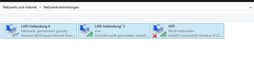

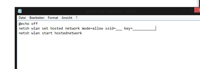

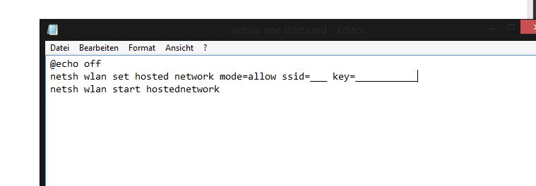

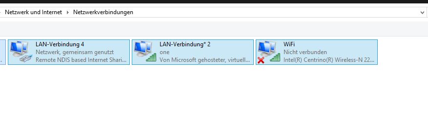

so sollte es aussehen, wenn adhoc erstellt ist und der stick freigegeben ist:
Ja genau. Tut es ja auch. Ich finde die Verbindung auch. Nur wenn ich darauf zugreife und das vorher eingestellte Passwort eingebe, sagt er das Passwort sei falsch und stürzt ab.
