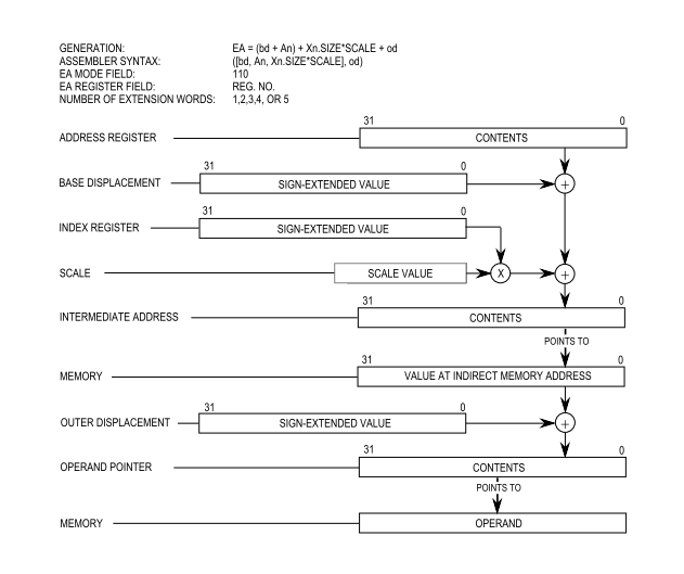

Adressregister werden verwendet um für eine Operation (je nach Assemblerbefehl z.b. add,sub etc.) einen oder mehrere Operanten zu erzeugen. Im einfachsten Fall ist er Inhalt des Adressregisters der Operand (Direkt) z.b. move.l a0,d0 (d0 = a0).
Der Operand kann aber auch der Inhalt einer Speicheradresse sein (Indirekt), z.b. move.l (a0),d0 (d0 = memory[a0]). Der Operand wird bevor er zur „move“ Funktion kommt, erst erzeugt, also wenn memory[a0] z.B. 1234 ist kommt an die ALU eigentlich ein move 1234,d0.
Der 68020 z.B. hat eine sehr komplexe Adressarithmetik, dort wird auch eine Adressregister für eine Adressearithmetik benötigt und es wird eben schon etwas berechnet. Im Anhang ist die Generierung von einer EA (in dem Sinn der Operand für die ALU) im Modus „Memory Indirect Postindexed Mode“.
