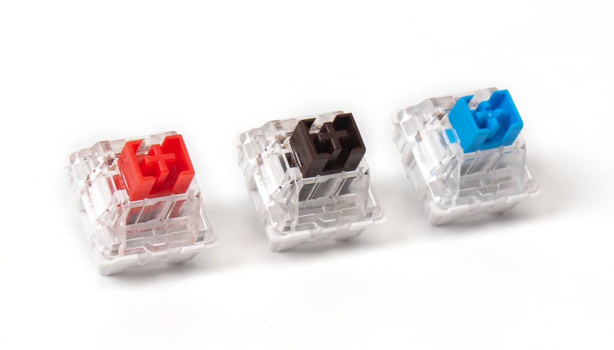

ich habe eine Keychron V1 und würde da gerne das Tastengeräusch etwas dämpfen. Normale O-Ringe passen hier nicht, da die Switche (Keychron K Pro Brown) noch so einen rechteckigen Rahmen um dem Stamm haben.
Was nimmt man denn da? So was? Die schauen irgendwie nicht richtig aus.

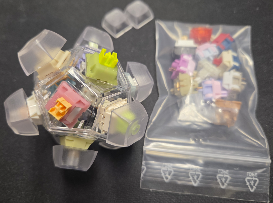

Aus eingener Erfahrung (Keychron V6): Mit ein bisschen Dämmung und silent switches bekommt man die schon sehr leise...wenn man nochmal Geld dafür ausgeben möchte.
Dämmung: Tastaturschaum zum zurechtschneiden, Tapemod mit Malerkrepp usw.
Silent Switches (linear/taktil): Outemu Silent Peach V3/Lemon V3
Es gibt auch natürlich auch viele andere slient switches, aber ich habe die (fast) alle mal ausprobiert und für meine Ohren waren die Outemus am wenigsten auffällig und kratzig.
Praktisch: Hier kann man einfach für kleines Geld 10 verschiedene Switches auswählen und ausprobieren ohne gleich ein ganzes Set kaufen zu müssen.

Das ist mir bewusst. Normalerweise sind diese Ringe dafür gedacht, dass der Stamm nicht bis zum Anschlag durchgedrückt wird und den Aufschlag von Tastenkappe auf den Switch zu dämpfen. Und das geht bei dieser Sorte Switche einfach nicht. Klassische O-Ringe haben hier keinen Effekt, da sie oben zwischen Stamm"rahmen" und Kappe klemmen und so gar nicht auf den Switch aufschlagen können.
Daher kommt auch meine Frage, was man denn stattdessen macht.

Die Keychron V1 hat doch bereits Schaum und eine Silikoneinlage zur Dämmung drin. Meiner Erfahrung nach haben aber die Schalter selbst einen größeren Einfluss als ein Tape Mod oder oder Dämmung. Ich hatte auch mit einen Switchtester verschiedene Schalter durchprobiert. Auch wenn Silent nicht meine Präferenz war, so habe ich einige Silentschalter aus Neugier mit bestellt. Wenn es Taktil bleiben Soll z.B.:
TTC Silent Bluish White V2
WS Silent Tactile
Gazzew U4
Outemu Green Banana
Kinetic Labs Turtle (die sind von den o.g. am schwersten und mit dem stärksten fühlbaren "Bump")
