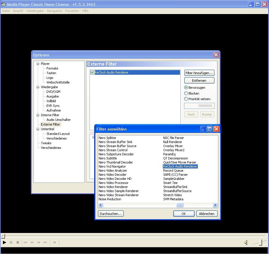

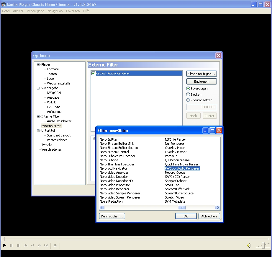

Reclock ganz normal Installieren und in den MPC HC Optionen unter Externe Filter den Reclock Audio Renderer Filter Hinzufügen. So ging es bei mir.
echt komich!!! habe unter externe filter überall gesucht, doch Reclock eintrag konnt ich nicht finden.
Danke dir, so weiss ich wenigstens wo ich suchen sollte.

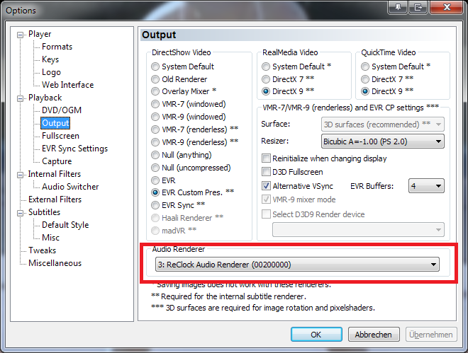

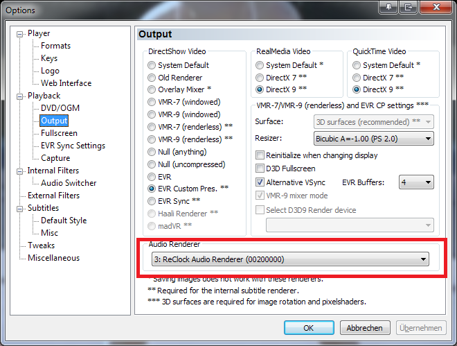

Also bei mir springt ReClock nur an, wenn ich es als Audio Renderer einstelle. Als externes Plugin hat es bei mir nie geklappt.
Also wenn ich bei mir im MPC-HC ReClock auf die "External Filters" Liste setze und dafür "Prefer" wähle, dann ist egal, was ich unter "Audio Renderer" auswähle - ReClock wird IMMER benutzt. Allerdings ist es schon korrekt so, dass man ReClock unter "Audio Renderer" auswählt...
@ Tom Keller: Das dachte ich auch, aber wenn ich ReClock als externen Filter setze, laden Videos sehr stark verzögert bzw. überhaupt nicht. Weiß nicht wo da das Problem ist, aber als Audio Renderer funktioniert es wie es soll.
Bei mir ändert sich dadurch das Ladeverhalten bei Videos nicht (ich hab's aber auch nur mal schnell nebenbei getestet) - aber es ist nachvollziehbar, dass derartige Probleme auftreten können. Schließlich ist ReClock in dem Fall für den MPC-HC nur irgendein(!) x-beliebiger Filter, der irgendwie in den Filtergraphen integrierten werden MUSS - und zusätzlich wird der Audio-Renderer geladen, welcher im MPC-HC eingestellt ist. Keine idealen Voraussetzungen für reibungslose Wiedergabe...
