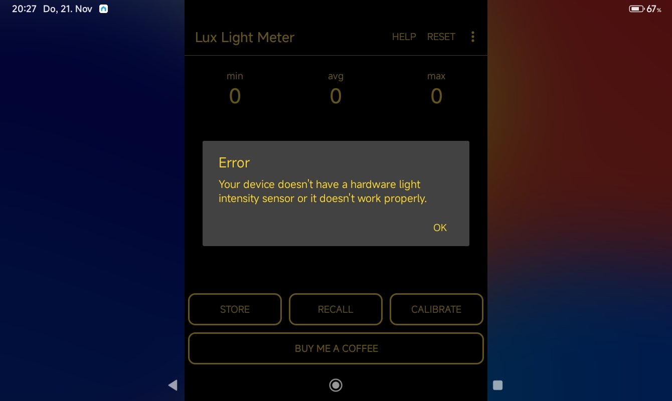

Bei dem Redmi Pad SE 8.7 reagiert der Lichtsensor sehr träge. Nun habe ich Mal mit Test Tools geprüft ob der Sensor normal Funktioniert. Keines der Tools erkannte einen Lichtsensor. Nun stelle ich mir die Frage ob das Pad überhaupt einen Lichtsensor besitzt? Oder die Helligkeit über die Kamera geregelt wird.
Wie ist es bei euch?
Nach einigen Tests.. Das Tab besitzt keinen Lichtsensor.. Zumindest keinen Physikalischen!
Und auch keinen Annäherungssensor.
Es handelt sich um Virtuelle Sensoren.
Helligkeit wird rudimentär über die Frontkamera vom System eingeschätzt. Deswegen auch die Trägheit.
Der Sensor selbst heißt: Camera_Light_Sensor.
In der Android System Device List.
Sagt glaube ich schon alles.
