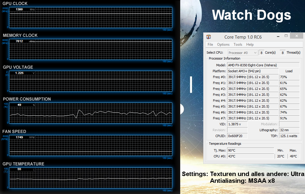

Links GPU, rechts CPU Werte, während des spielens von Watch Dogs

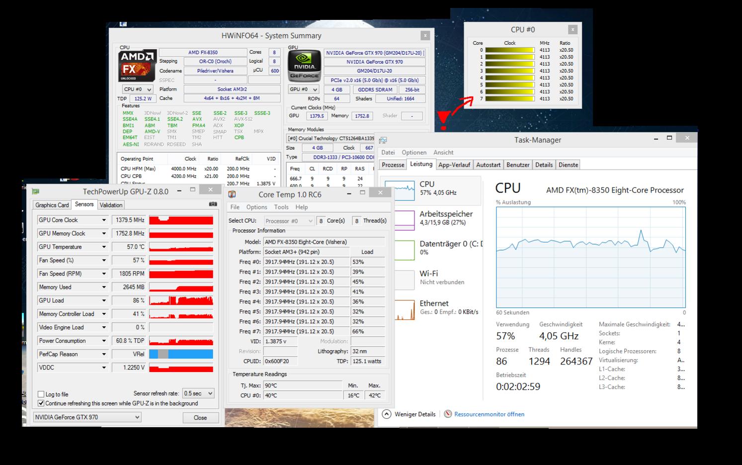

Ich habe bemerkt das beim Spielen die Anzeigen oben rechts (CPU Clock) ganzezeit voll (max. MHz) ist.
Was bedeutet das?
C4pSeX schrieb:
Mit GPU Z kannst du nachgucken ob die Grafikkarte dropt, die CPU funzt sogar mit Taskmanager wenn du es lang ziehst :)
Guck dir mal das Bild hier drüber an.
