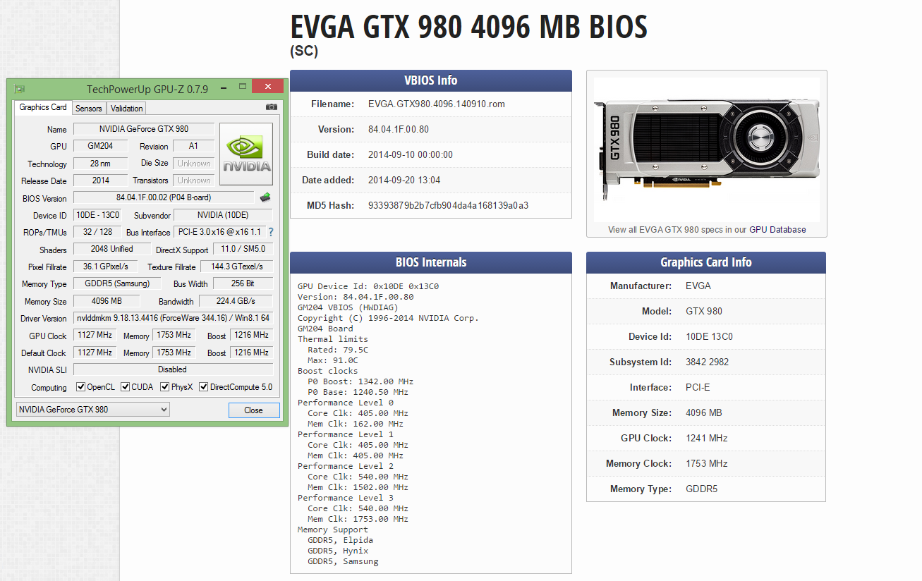

Hallo, ich habe folgendes Problem.
Ich besitze eine GTX980 von Gigabyte im Referenz Design.
Nun gibt es auch von EVGA eine GTX980, welche exakt das gleiche Ref. Design hat, allerdings ab Werk mit höherer Taktrate ausgeliefert wird:
http://www.evga.com/Products/Product.aspx?pn=04G-P4-2982-KR
Ich würde gerne mein Bios der 980er von Gigabyte auf das Bios der SuperClocked flashen, da die Karten 1:1 identisch sind.
Leider bekomme ich das mit NVFlash nicht hin, da der Adapter anscheinend nicht "kompatibel" ist. Gibt es eine Möglichkeit das zu forcieren?
Meine Bios Version : 84.04.1F.00.02
EVGA Bios Version : 84.04.1F.00.80
Die letzten beiden Ziffern stimmen nicht überein, daran scheitert es meiner Meinung nach. Gibt es eine Lösung dieses Problem zu umgehen?
nvflash -5 -6
also das forcieren des Flashes, auch wenn inkompatibel hast Du probiert? (Natürlich auf eigene Verantwortung).
Neueste Version ist ein guter Hinweis, daran hat es bei mir auch schon mal gelegen. Hab das EVGA-Bios auf meine Black drauf bekommen, aber das Originale dann nicht mehr über das EVGA-Bios^^
-4 -5 -6 in den befehl mit eingeben. steht fuer "force"
Vielleicht mache ich ja auch irgendeinen "Bauern-Fehler", aber irgendwas klappt da nicht so ganz.
https://www.youtube.com/watch?v=BTwu44SgTrY&feature=youtu.be
Habe das Video gerade in 1080P gemacht, ist noch nicht ganz verarbeitet. Also noch kurz 1-2 Minuten bitte warten =).
Ich habe das zuletzt mal vor Jahren gemacht, als ich eine HD6950 zu einer 6970 gemacht habe ^^.
evgasc.bin !
wuerde im dos flashen statt im win eingabeauforderung
dann rom natuerlich !!
gibt auch bin ( mehrheitlich bei mainboards)
mach das ganze mal im DOS !!!
und -4 -5 -6 kommt ans ende , bin mir da gerade nicht sicher.
probiers mal so:
nvflash.exe evgasc.rom -4 -5 -6
Nein kein Dos, suche nach version 5.196, dann schmeißt du die Karte aus dem Gerätemanager, mit Rechtsklick deinstallieren und dann kannst du sie über die cmd flashen.
Solange der Treiber aktiv ist, kannst du nicht auf das Bios zugreifen.
Und ganz wichtig google vorher nach Gpu-Z, Maxwell, da gibts ne beta auf Techpowerup, anders kannst das orginalbios nicht ohne Fehler auslesen.

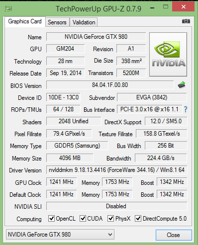

Vielen Dank Euch allen!
Ich habe die Lösung gefunden und Hilpi lag vollkommen richtig.
Die Abfolge ist wie folgend beschrieben:
1. Nvflash 5.196 besorgen
2. GPU-Z 0.7.9 Maxwell Version besorgen
3. EVGA GTX980 SuperClocked Bios besorgen
4. Bios Backup von aktuellem Bios mittels GPU-Z machen
5. Nvflash + EVGA Superclocked Bios in einen Ordner extrahieren(z.B. C:\Nvflash)
6. Die Command(CMD) als Administrator aufrufen und in den Nvflash Ordner gehen
7. "Nvflash --list" eingeben, dort erscheinen Eure Adapter, nummeriert aufgelistet
8. "Nvflash -i0 evgabios.rom" eingeben und ab da geht die Party los.
Ergebnis, siehe Anhang....
Es kann nicht garantiert werden, dass dieser Vorgang immer erfolgreich ist. Ihr zerstört damit Eure Garantie und könnt die Karte damit irreparabel beschädigen. Also, bitte nur auf eigene Gefahr machen. Bei mir hat es perfekt geklappt.
Ich wollte unbedingt die 980er Superclocked bestellen, diese war aber bei Bestellung nicht mehr verfügbar. Jetzt komme ich trotzdem in den Genuß.
Unterm Strich muß man allerdings sagen, dass dies ein absoluter Nerd/Freak Mod ist. Mann kann jeder 980er einfach über Afterburner +120 Mhz geben und hat den gleichen Effekt, ohne die Garantie zu riskieren. Mir ist dieses rumgefummel allerdings zu lästig und ich habe mich für den Bios-Mod entschieden.
Viel Spaß damit!
Noch ein kurzes Update.
Ich habe es jetzt hin und her getestet. Das Bios von EVGA scheint deutlich "sauberer" programmiert zu sein, als das der Referenz-Karten.
Irgendwas müßen die an den Spannungswerten verändert haben.
Mit SuperClocked Bios liegt die Karte im Idle bei 31°-32°C, vorher waren es IMMER 35°-36°C. Die Karte boosted jetzt konstant mit 1354Mhz ohne die ganzen Drops.
Im Heaven Benchmark wird die Karte deutlich langsamer warm als vorher. Dazu liegt die Lüftergeschw. bei 49% maximal, wo es vorher immer 54-58% waren.
Als Fazit kann man sagen. Die Karte ist schneller, kühler und leiser geworden ...oO
