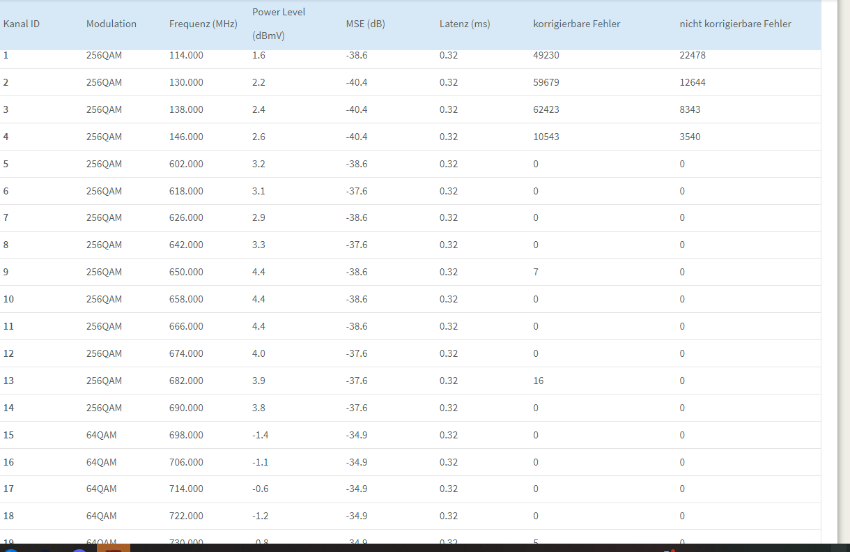

Ich bin aktuell leider etwas am Verzweifeln, habe im Moment mehrere Internetausfälle täglich, die sich meist durch einen Neustart der Fritzbox (6690 Cable) beheben lassen.
Anfangs dachte ich an eine Störung seitens Vodafon, mittlerweile glaube ich eher an ein Fehlverhalten der Fritzbox, aber ich lasse mich da gerne eines besseren belehren.

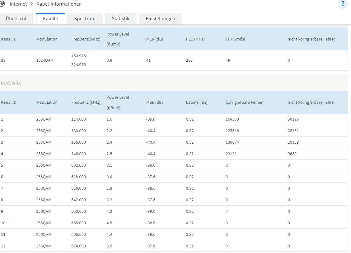

Was auffällt sind die großen Mengen der korrigierbaren Fehler und der nicht korrigierbaren Fehler, vor sowie während/nach der Störung. Die Startfrequenz ist auf 114 MHz eingestellt.
Die Fehler sind innerhalb von Sekunden von Bild 1 auf Bild 2 gestiegen.

@HenningJ. Upstream und Spektrum sind grundsätzlich interessant.
Du hast auf den Kanälen mit dem besten Signal/Rausch-Verhältnis Fehler... Das Internet sagt von Sonderkündigung bis hin zu falsche Schalterstellung im HÜP alles Mögliche zu deinem Problem.
