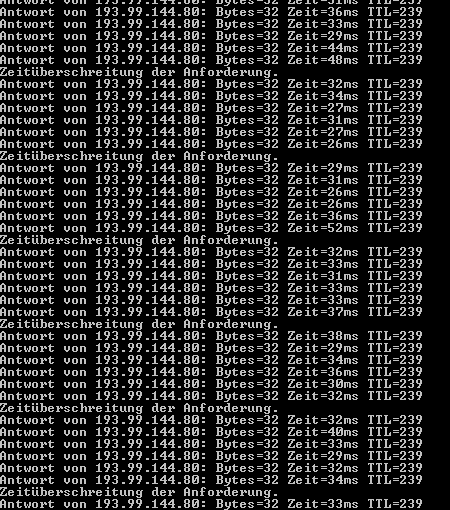

Vor kurzem musste ich den Asus Router nochmal zurücksetzen und nach dem Einrichten brach das Netzwerk zumindest mit einem meiner Geräte immer wieder ab und zwar in einem verdächtigen Rhythmus (siehe Bildanhang).
Sagt euch das eventuell spontan woran des liegen könnte?

Leider gibts beim Dauerpingen immernoch das selbe Ergebnis: 5x top Ping und dann Zeitüberschreitung (oder mega Latenz).
Dies ist ja auch nur so, wenn ich nix mit dem Rechner anstelle. Sobald ich Surfe oder gar zocke gehen die Latenzen abnormal hoch oder die Verbindung setzt länger aus.

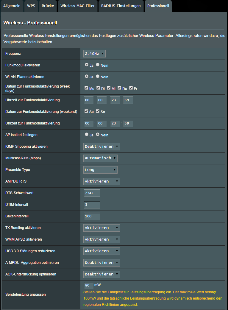

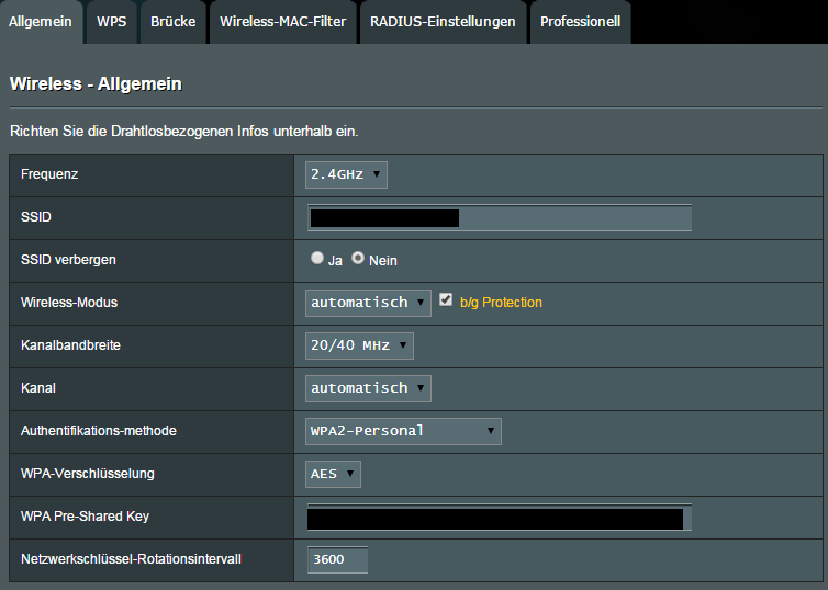

Fällt euch an meinen Einstellungen denn etwas auf? (siehe Grafiken)
Kann ich noch etwas anders/besser machen?
Vielen Dank euch bisher und weiterhin! :)
Außerdem getestet habe ich nun folgendes, was der Jonas92 vorgeschlagen hatte:
- wlan Kanal auf einen freien Kanal wechseln, manuell auf 1,6 oder 11
Bei mir gibt es 1l, 6u, 6e, usw... da weiß ich net so recht welchen ich nehmen soll :D
- Mindestens N Geschwindigkeit(300), 54g oder b deaktiveren
Ich konnte "N-Only" einstellen
- 40 Mhz Kanalbreite
- Wpa2 nutzen
Nutze ich sowieso nur
- Wps deaktiveren
Leider trat das Problem nach allen Änderungen weiterhin auf :'(
40 MHz bedeutet ja, dass effektiv 2 Kanäle genutzt werden (20 MHz -> 1 Kanal). Als Kanal wählt man nur den Hauptkanal, den zweiten Kanal kann man nun darüber oder darunter ansiedeln. Normalerweise müsste das - sofern es überhaupt wählbar ist - "lower" und "upper" oder so heißen. Warum bei dir nun 6u und 6e steht, weiß ich nicht. Dazu bitte das Handbuch befragen. Notfalls per Laptop und inSSIDer die WLAN-Umgebung scannen, da sieht man welche Kanäle das 40 MHz-WLAN nu tatsächlich belegt.
P.S.: Wenn ich das richtig weiß, wird der 2. Kanal stets 4 Kanäle entfernt gelegt. Das heißt, dass neben dem Hauptkanal 6 die Nebenkanäle 2 bzw. 10 gewählt werden, je nachdem ob man nu upper oder lower wählt.
Nachtrag: 1l wäre ja 1 lower.. Das kapier ich nicht so recht, eigentlich dürfte bei Kanal 1 nur upper in Frage kommen, weil unter 1 nix mehr kommt. Das heißt 1u wäre Kanal 1+5... Oder ich hab da gerade was verdreht.. egal, guck ins Handbuch, da müsste stehen was da heißt.
Nachtrag2: Bevor jemand sagt bei ihm könne er kein 6l/6u einstellen, möchte ich noch etwas ergänzen. Je nach Router kann man upper/lower überhaupt nicht wählen. Ich meine mich zu erinnern, dass mein Speedport nur einen Haken für 40 MHz hat, mehr nicht. Den zweiten Kanal wählt er vermutlich automatisch. Darüberhinaus gibt es noch eine alternative Schreibweise für 40 MHz-Netze, nämlich den Kanal im Zentrum. 6+10 wäre beispielsweise Kanal 8 als Zentrum, 6+2 wäre Kanal 4. Es kann sein, dass einige Router dies als Einstellung nutzen, die beiden 20 MHz-Kanäle ergeben sich daraus zwangsläufig.
