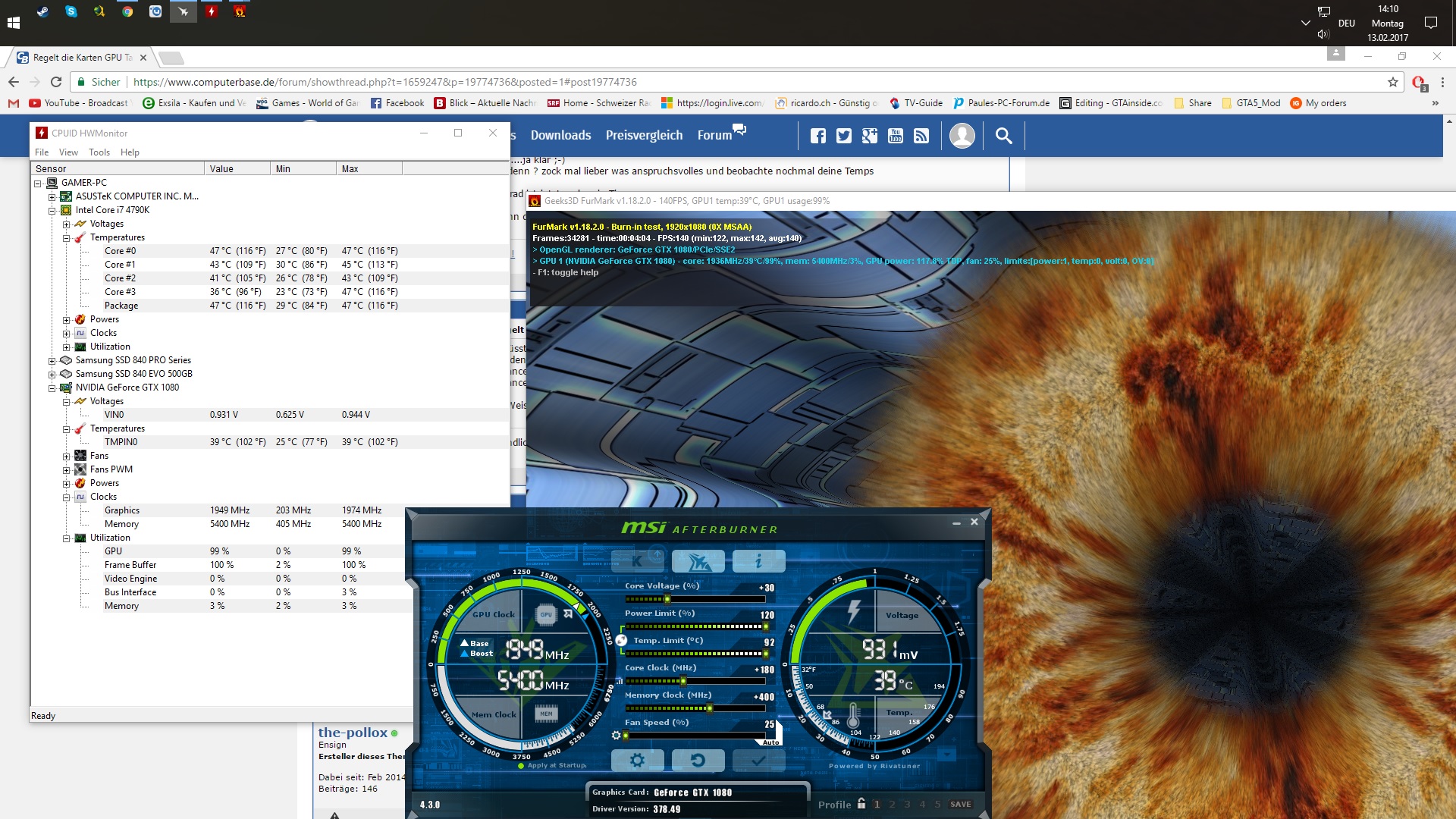

@Raul74, ja unter Wasser und unter Last. Werde mal ein Screen posten
hier der screen

Mit Gpu-Z kannst du unter "PerfCAP Reason" sehen was deine Gpu daran hintert höher zu takten, wenn du das nicht schon machst.
Deine Karte ist am Power Limit.
Wenn du mehr willst musst du das Power Limit per Mod ändern.

@Hias1000 stimmt genau, gemäss Gpu-Z ist unter 2PerfCap Reason" PWR das Problem.
@Hias1000, das heisst OC Bios darauf spielen?
wenns für deine Karte nen OC-Bios gibt was das PowerLimit ändert ja (dabei verlierst du aber jegliche Garantie, sollte dir bewusst sein). Alternativ einfach den Shunt-Widerstand der Stromversorgung auf dem PCB mit nen bisschen Liquidmetal überbrücken

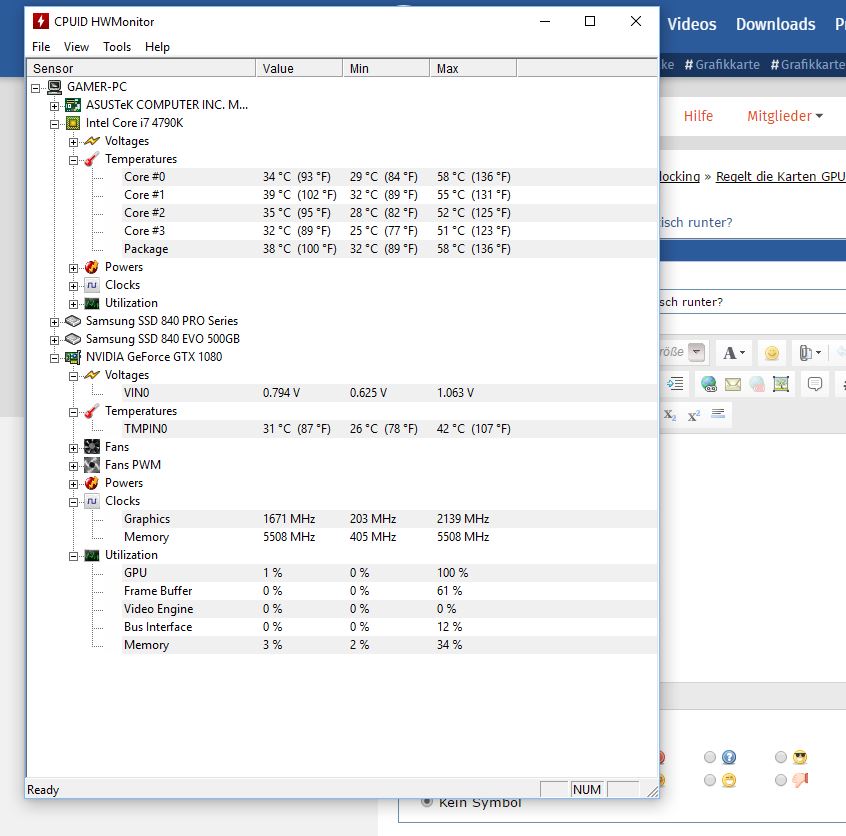

Ich werde nun mal FarCry4 zocken und schauen wie sich das Ganze hält.
Sind das die Temps während des Spielens, ich glaube nicht?
Doch es sind die max Temperaturen die ich während dem Spiel erreicht habe, siehe die Spalte ganz rechts ;)
Omg, jetzt sehe ich das auch :D.
Sieht normal aus.
