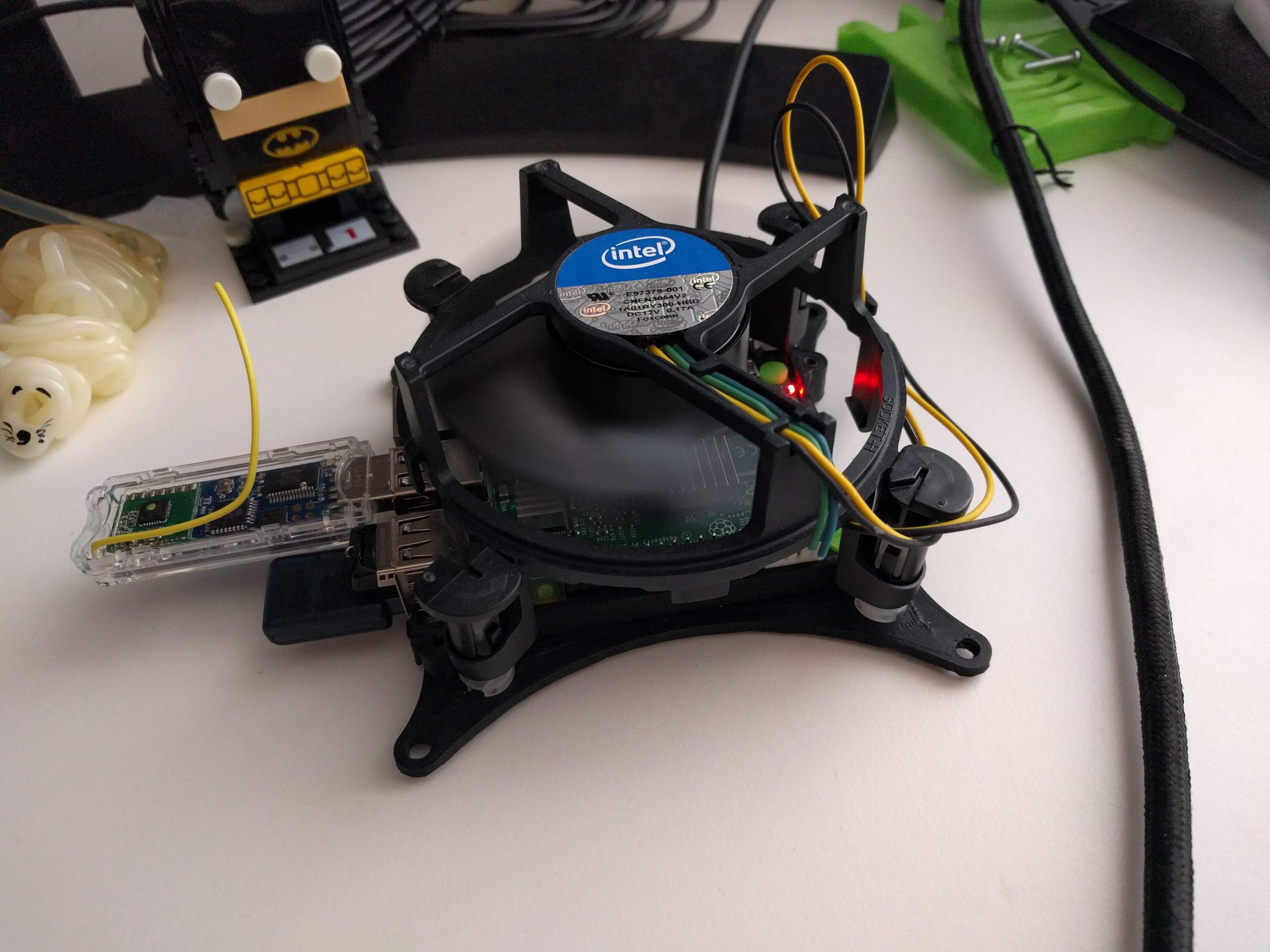

Falls du noch einen Intel Stock Lüfter daheim herumliegen hast, dann kannst du den auch zur Kühlung verwenden. Die Lochabstände der Thingiverse Pi Gehäuse passen genau für die Push-Pins der Lüfter, und mit 5V läuft er sehr ruhig ;)
