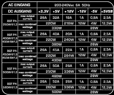

hab jetzt alles gefunden.. mein Browser hat vorhin die technische Daten Seite einfach nicht geladen...
Hier die Spezifikationen als Anhang..
Allet klar.. dan wird's das 350W von bequiet sein....
