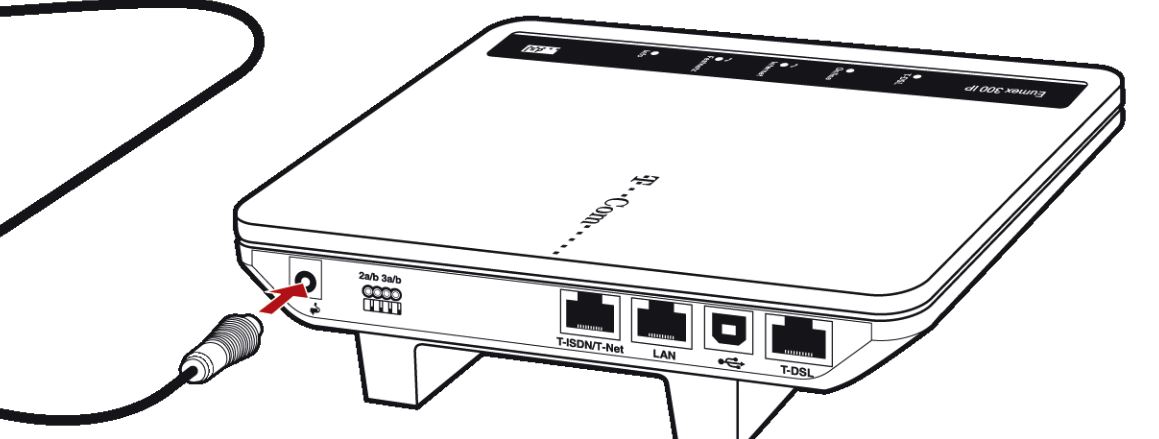

Hier ist ein Bild von den Buchsen.
Du kannst mit dem Gerät (Eumex 300IP) auch mehrere Rechner ins Inet bringen, stelle einen direkt daneben und verbinde ihn über den USB Anschluss, für den anderen benutzt Du halt den Lanport, bei dem Gerät handelt es sich um einen Modem-Router der mehrere Rechner ins Inet lassen könnte, ein Switch würde also auch reichen. Das Teil hatte ich sehr lange auch so in Benutzung. Das Teil kann sogar VOIP. Und hier noch die Anleitung.
Ja es ist ein Eumex 300 IP, es geht aber hier nicht um meine Hardware.
So jetzt stehts 2 zu 2 :D . Aber ich bin auch der sicheren Meinung das ein switch genügt. Das mit einem USB Kabel würde zwar theoretisch funktionieren, aber ist der Rechner1 auch recht weit weg.

Aber nicht vergessen den Eumex auch als Router zu konfigurieren und nicht als Modem, sonst wird das nichts mit Internet an 2 Rechenrn über einen Switch.
