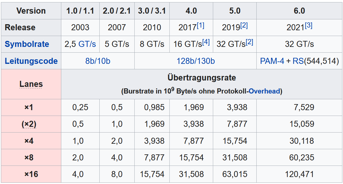

Laut PCIe-Spec bietet x4 ja genau 10Gbit - jedoch frage ich sicherheitshalber nochmal nach und ggf. hat ja jemand reale Erfahrungswerte mit einer Adapterkarte an x4 und dann x8...
1&1 Festnetz
Von Wiki:
806126

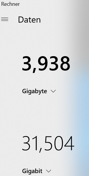

Edith:
806127
Reaktionen: Hayda Ministral und p4z1f1st
