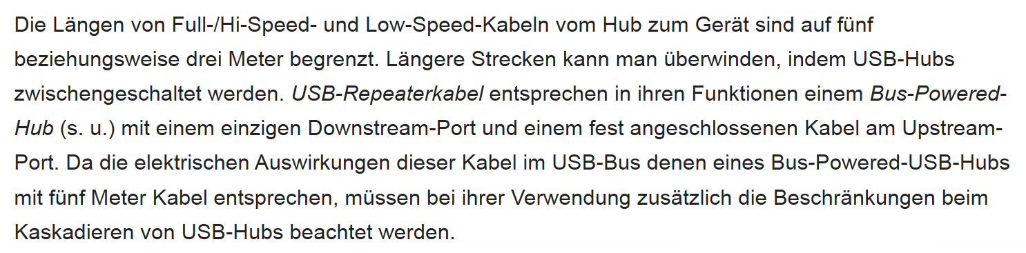

Fundort:
https://de.wikipedia.org/wiki/Universal_Serial_Bus
Auszug:
800317
