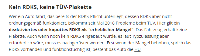

10 Sekunden gegoogelt = gefunden.
Da wird dein Das ist beim Reifenwechsel mit RDKS zu beachten geprüft ob es funktioniert, sonst bekommt dein Fahrzeug beim nächsten TÜV Besuch keine Plakette.
