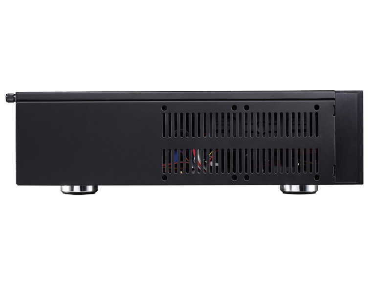

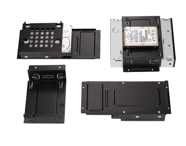

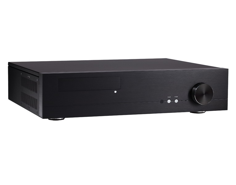

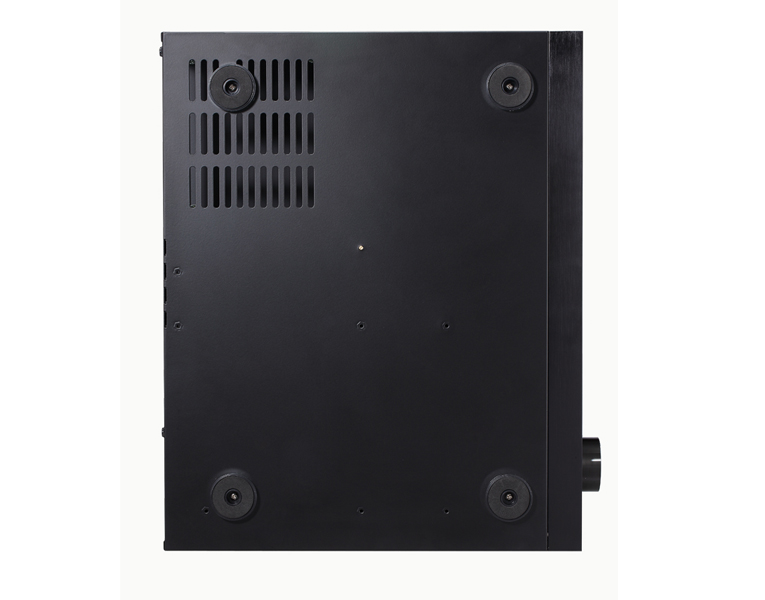

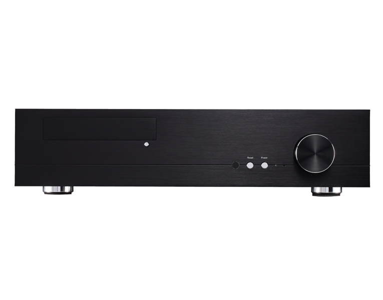

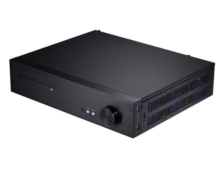

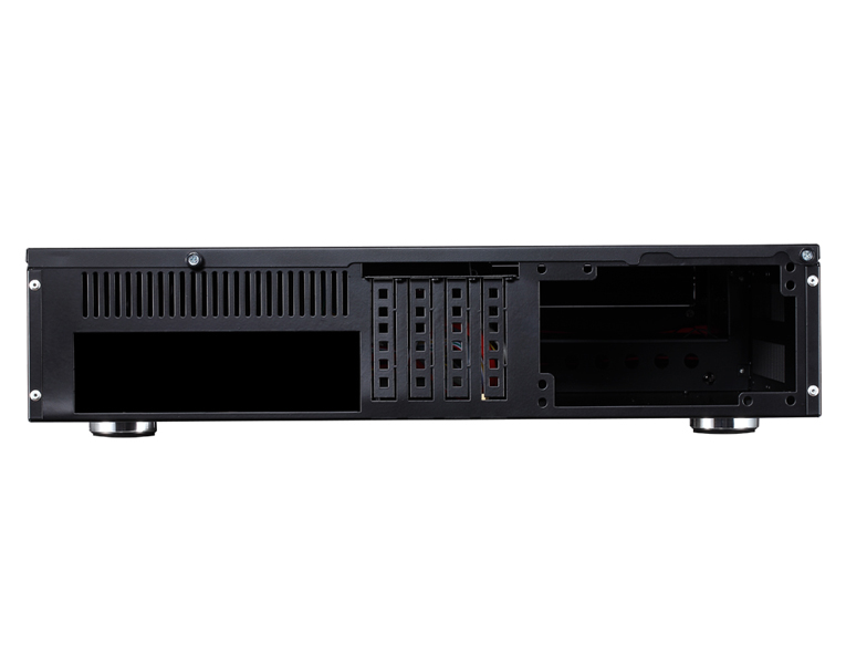

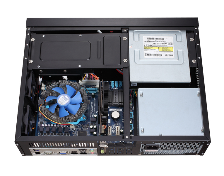

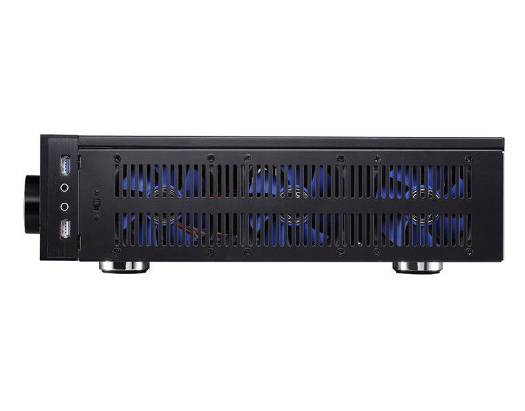

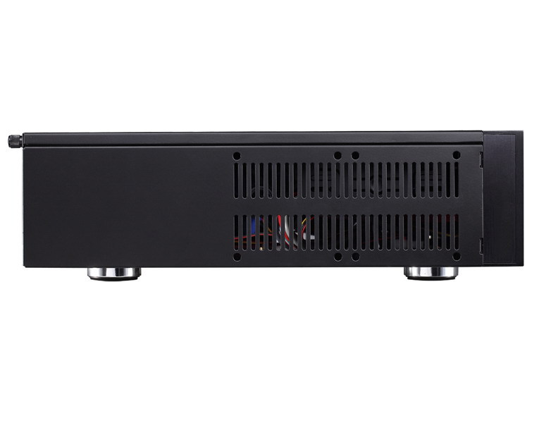

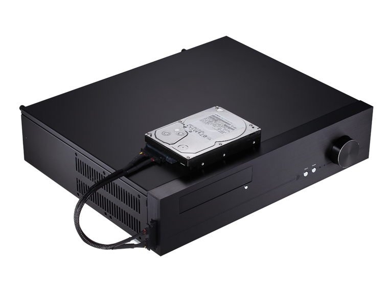

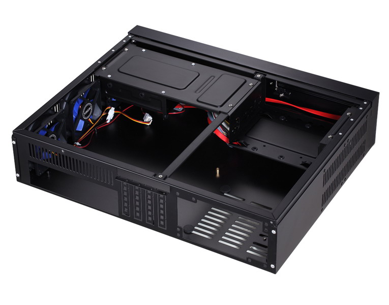

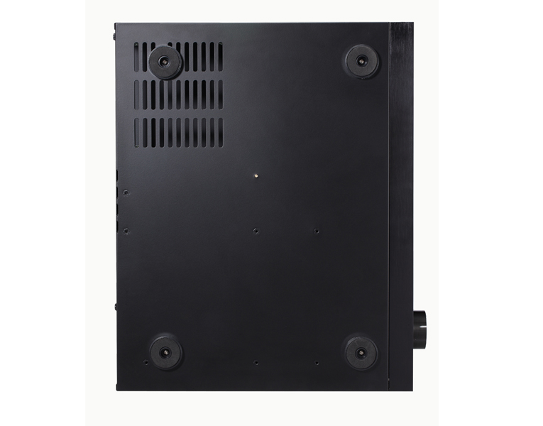

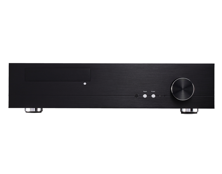

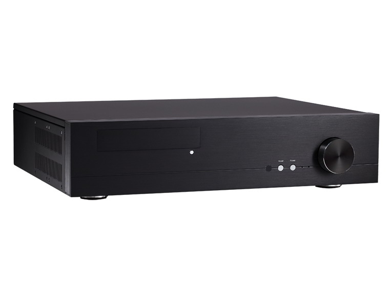

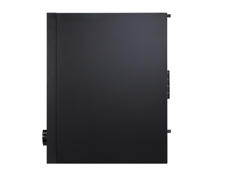

Für diejenigen sei hier noch ein Gehäuse empfohlen das Optisch wie Funktionell hervorsticht OHNE dabei so exorbitant viel zu kosten wie die anderen HTPC Gehäuse dieser Bauart. Dabei wird vorne sogar echtes (auch am Drehregler!) gebürstetes Aluminium verwendet.
Jonsbo S1
Beachtet das es ohne Netzteil geliefert wird. Da in das Jonsbo S1 jedoch Standard ATX PC Netzteile verbaut werden können ist ein be quiet! System Power 7 300W zu empfehlen. Da es leise und Qualitativ in Ordnung ist.
Außerdem kann nun ein normales DVD oder BD Laufwerk verwendet werden anstatt der SlimLine Laufwerke bei den Mini Gehäusen oben.
Empfehlung DVD-Laufwerk: LiteOn iHDS118
Empfehlung BD-Laufwerk: LiteOn iHOS104
Empfehlung DVD/BD-Brenner: LiteOn iHBS112

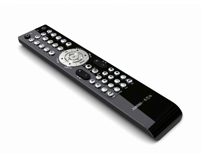

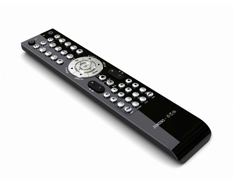

Nachtrag: Der S1 hat einen IR Empfänger und es liegt eine Fernbedienung bei. Sie ist kompatibel mit MCE, IMC2, XBMC (Windows & Linux)!
