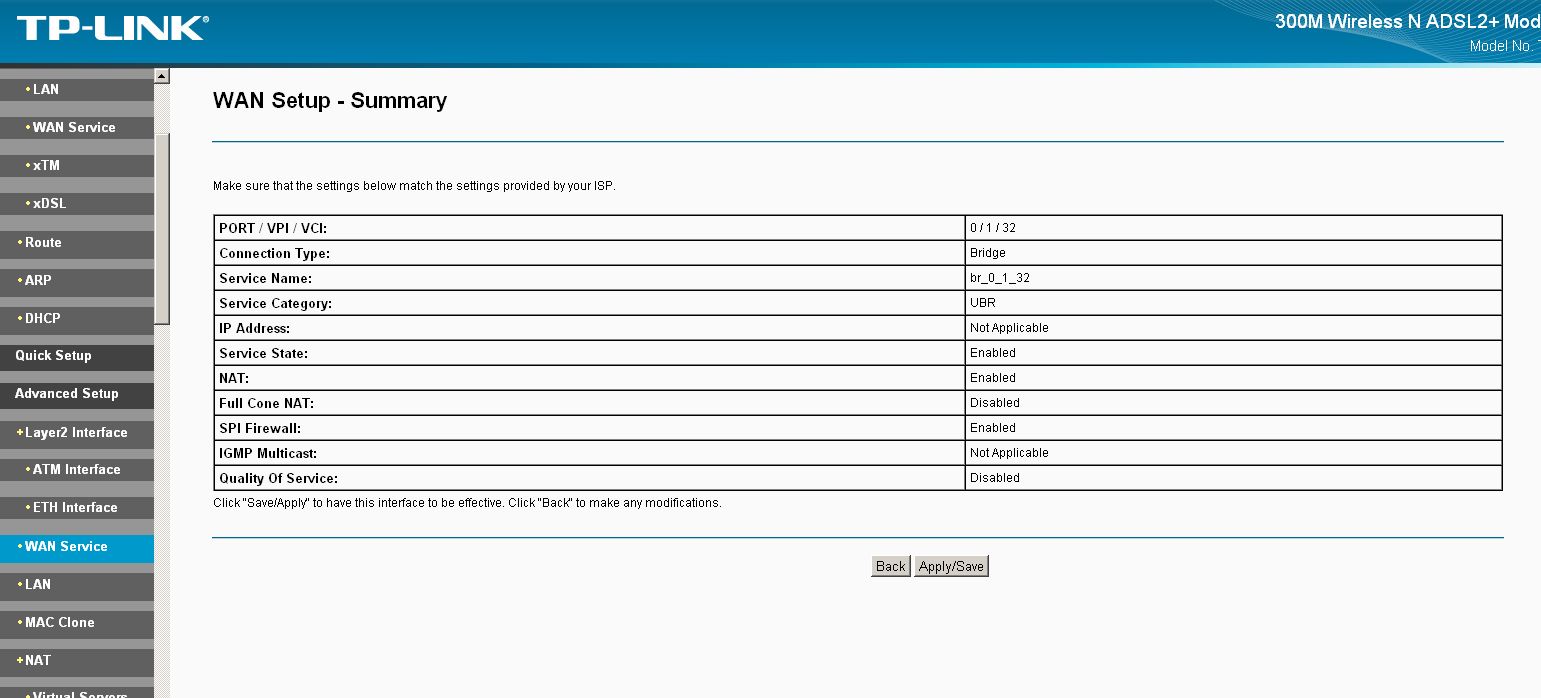

Naja, so ganz geht das Bridging dann doch nicht ohne NAT etc...(siehe Screen) Oder habe ich etwas flasch gemacht?
Daher vllt. doch noch ein paar Empfehlungen für ein reines Modem?
Vielen Dank, Albeck.

Nur weil eine NAT Funktionalität aktiv ist, heisst das ja noch nicht, dass sie auch genutzt wird :) Ich denke ein Tests mit deinem PPPoE Einwahlgerät dürfte da absolute Klarheit bringen. Bekommst du dort eine öffentliche IP, dann nutzt du kein NAT mehr.
im handbuch http://www.tp-link.com/english/soft/201011216055718.pdf
wird es beschrieben.
nat und firewall kannst du für jedes interface/service name manuell einstellen.
nutzt du einen anderen router zur providereinwahlsollte, sollte das td eigentlich auch wlan machen können.
dhcp sollte dann aber deaktiv sein, da die clients ja als gateway-ip die ip des anderen router benötigen um ins internet zu kommen. den td kann man zwar auch als dhcp-server nutzen, dabei würde der aber standardmäßig seine eigene ip als gateway-ip übertragen (andere nicht explizit einstellbar in der oberfläche). die ip wäre ja dann nicht richtig.
das td ist ein kombigerät modem+router+access-point.
man kann es auf verschiedene genutzt werden.
ob nun als nur-modem,nur-router,nur-access-point oder modem-wlan,router-wlan (z.b. hinter einem vdsl/kabelmodem).
