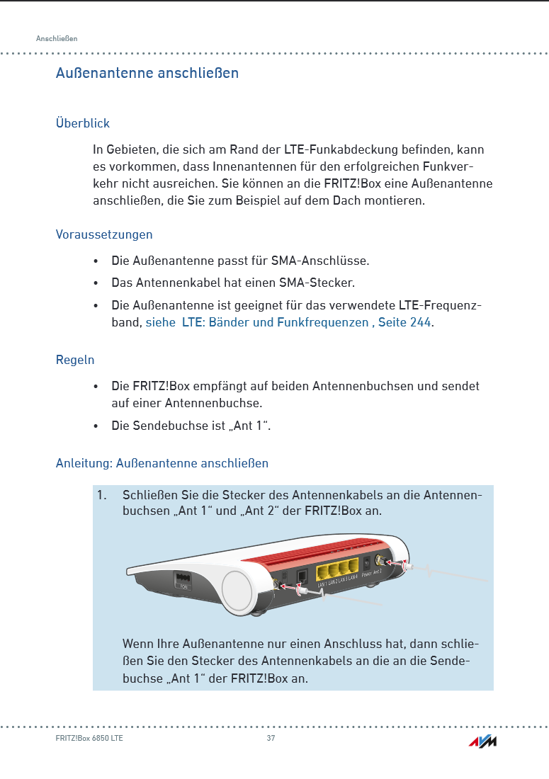

Option Außenantenne:
[Quelle: Handbuch FRITZ!Box 6850 LTE]
