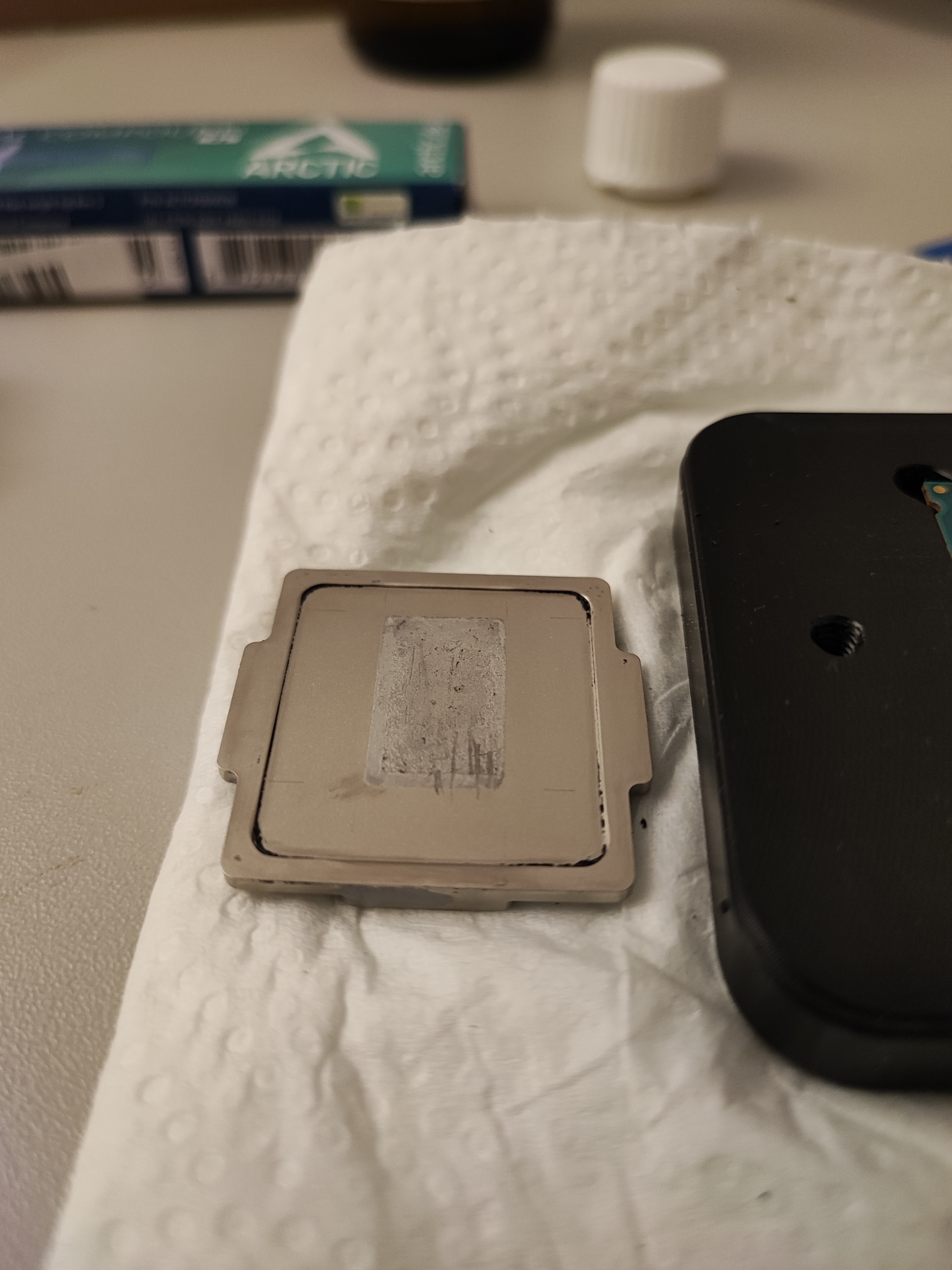

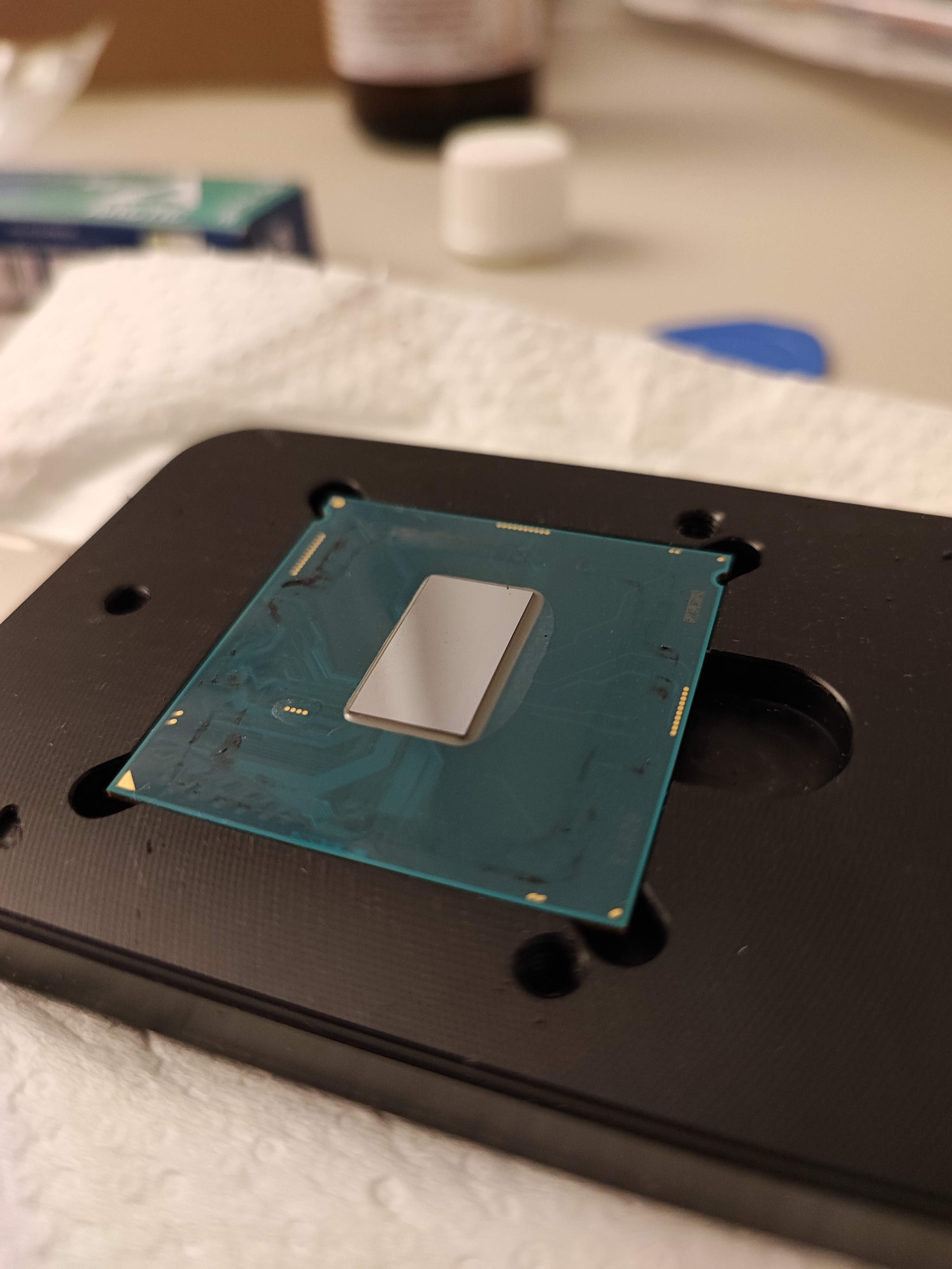

Update: nach 30min kratzen sieht PCB wieder ok aus, die letzten Reste sind echt hartnäckig. IHS sieht aber echt mitgenommen aus, das geht auch nicht weg.
Den IHS kannste in Aceton baden und anschließend nassschleifen mit 2k Krönung um die Reste zu entfernen. Oder du bestellst einen neuen :)
Bevor du dir das nächste mal einen Abkämpfst kauf dir Nevr Dull, das einzige was ich kenne womit du das Silicon einfach wegebekommst, das entfernt auch Teer oder Klebereste easy.
Das schont die Nerven das Zaubermittel^^
Den HS solltest du mit ner feinen Polierpaste säubern, geht auch Zahnpasta dauert nur verdammt lang^^.
https://www.bauhaus.info/bootspolit...0542908&pla_adt=pla&pla_prch=online&pla_stco=
Deswegen sag ich es ja, da du es ja ne weißt^^;)
Wenn man nix beschädigen will ist das die beste Lösung, danach mit Isopropanol abreinigen und fertig.
Ich habe es jetzt so gelassen und mit Conductonaut wieder verklebt, LM ließ sich überhaupt nicht auf dem IHS auf der dunklen Stelle in der Mitte verteilen, das war ziemlich nervig.
Ansonsten hat es die CPU zum Glück überlebt, Cinebench23 waren bei Stock Settings + UV wieder nur bis 60-62°C. Das sollte jetzt wieder erstmal halten.
