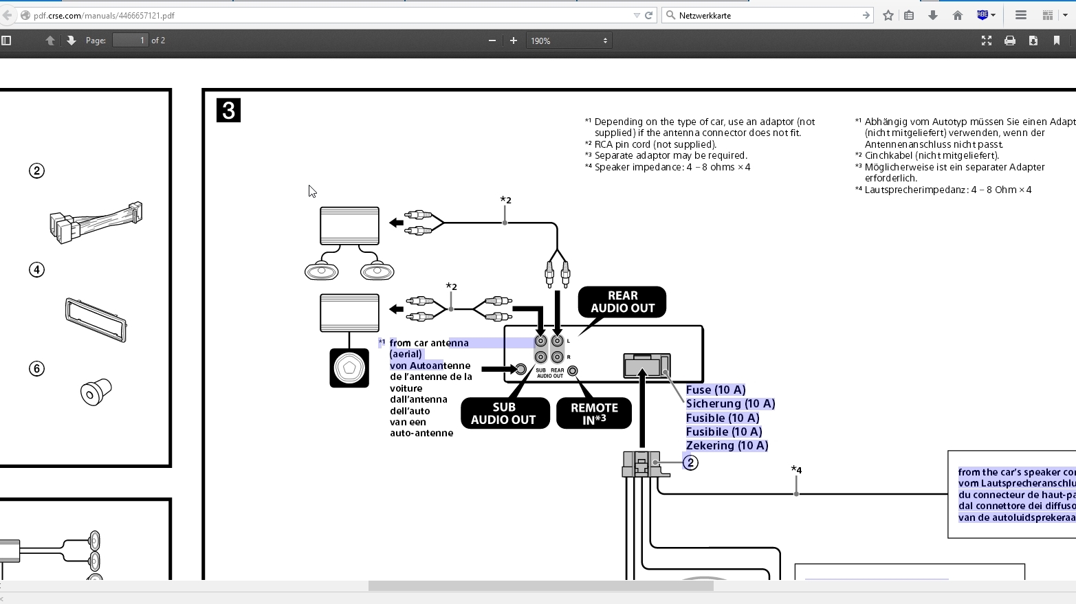

Ich habe mir vor ein paar Tagen das Sony cdx g1002u Autoradio gekauft.
Jetzt möchte ich das Remote-Kabel am Radio anschließen, jetzt meine Frage: Wo?
Ich kenn mich da net so wirklich aus, also seid wegen der Frage net genervt :/
Wäre super wenn mir ein paar erfahrene "Autofreaks" helfen könnten. :)

Wir wären nur genervt, wenn sich herausstellen würde, daß es in der Bedienungsanleitung steht.
Guckst Du hier, nennt sich "Remote In"
Schau mal in die Bedienungsanleitung, da sollte ein Belegungsplan des Anschlusssteckers drin sein. Falls es keinen Remoteausgang gibt, greifst du dir einfach das Steuerkabel für die Antenne.

edit: @weissnichalles1: Ich glaub, er sucht eher nach dem Remote out Kabel ;-)
Laut der BDA vom Radio ist es das gleiche Kabel, wie für die Antennensteuerung.
