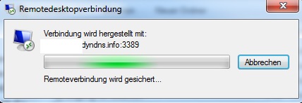

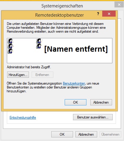

Ich habe einen Rechner mit Windows 8.1 Professional via DynDNS von außen erreichbar gemacht. So weit, so gut. Leider gelingt der Zugriff von außen aber nur bedingt: Auf mein Administrator-Konto kann ich ohne Probleme zugreifen. Auf die 4 Standard-Konten hingegen nicht. Alle Konten haben die nötigen Rechte.

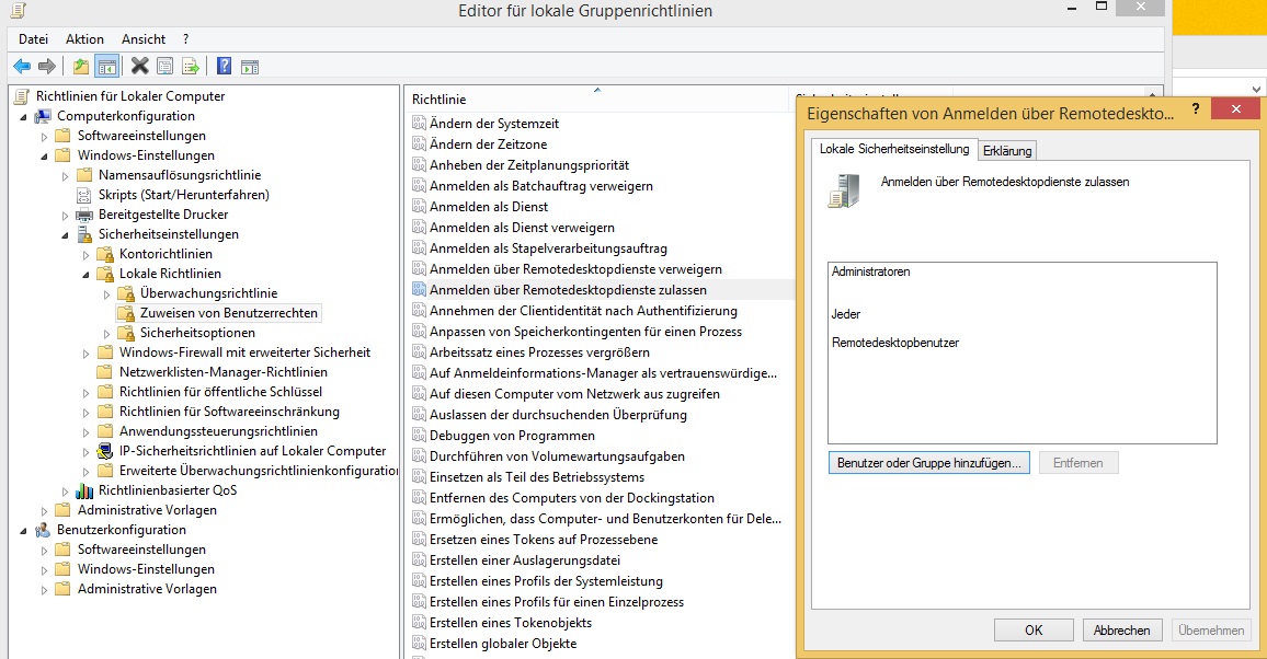

Auch im Editor für lokale Gruppenrichtlinien habe ich alle notwenigen Rechte vergeben:
Aber auch das Hilft nicht. Die Verbindung ist grundsätzlich möglich, aber aus irgendeinem Grund eben nur für mich als Admin.
Komischerweise taucht dieses Problem nur dann auf, wenn ich es von außen versuche. Befinde ich mich zu Hause, komme ich auch auf die Standard-Konten. Sobald ich aber aus meinem eigenen Netzwerk raus bin, kann ich aus der Ferne nur noch auf das Admin-Konto zugreifen. Der Rest geht dann wieder nicht. Er zeigt mir nur kurz an, dass er die Verbindung sichert
Anschließend fragt er wieder nach dem Login; dessen Daten aber einfach nicht akzeptiert werden. - Obwohl sie 100% korrekt sind.
Ich weiß echt nicht weiter! ... :-(
