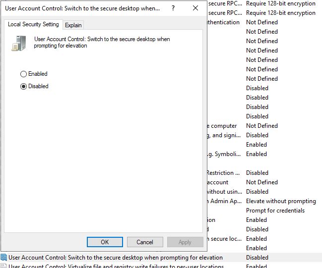

Du meinst das UAC-Fenster? Das startet ja standardmäßig auf dem sicheren Desktop. Vielleicht hilft es, die UAC-Stufe entsprechend um eins zu reduzieren. Natürlich mit entsprechendem Sicherheitsverlust.
Auch wenn es mich wundern würde, da schon Win 7 / 2008R2 bereits den sicheren Desktop hatte. Aber das war jetzt nur so ne Eingebung.

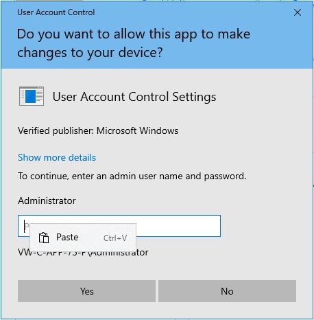

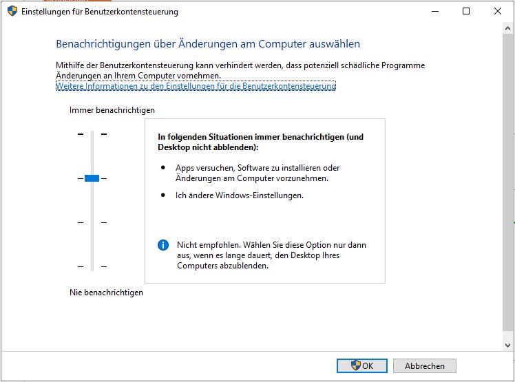

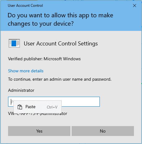

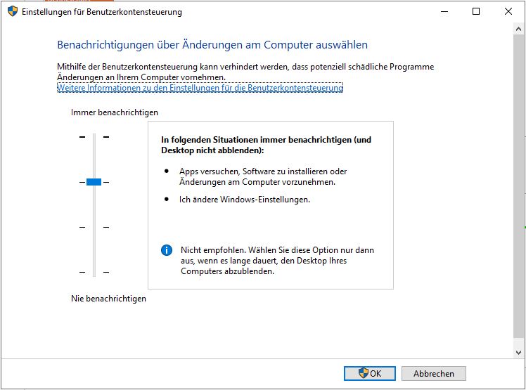

Nun, bei Windows Server 2016 und 2019 ist die Einstellung für Benutzerkontensteuerung (UAC) standardmäßig auf Level 4 eingestellt und da kann das Passwort mit <Strg>+<v> bei Windows Server 2016 kopiert werden, wenn erhöhte Rechte für eine Aktion (Run as administrator) notwendig sind.
Bei Windows Server 2019 geht dies nicht mehr.
Wenn nun bei Windows Server 2019 die Stufe der UAC auf 3 gesetzt wird, dann kann mit einem Rechtsklick das Passwort aus der Zwischenablage eingefügt werden. Im Gegensatz zu der früheren Version wird dann auch das dazugehörige Kontext-Menü bei einem Rechtsklick mit der Maus in das Passwort-Feld angezeigt, wenn etwas in der Zwischenablage ist.
Ist bei Windows Server 2019 der UAC auf Stufe 4, so ist dies blockiert. Dies kann dadurch festgestellt werden, dass z. Bsp. in Notepad.exe das Passwort aus der Zwischenablage eingefügt werden kann, unabhängig von Maus und Tastatur.
