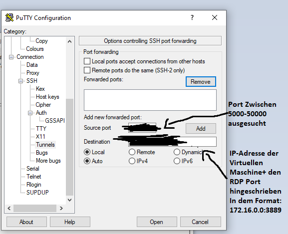

3. Ich habe mir Putty (SSH-Client)heruntergeladen und es konfiguriert

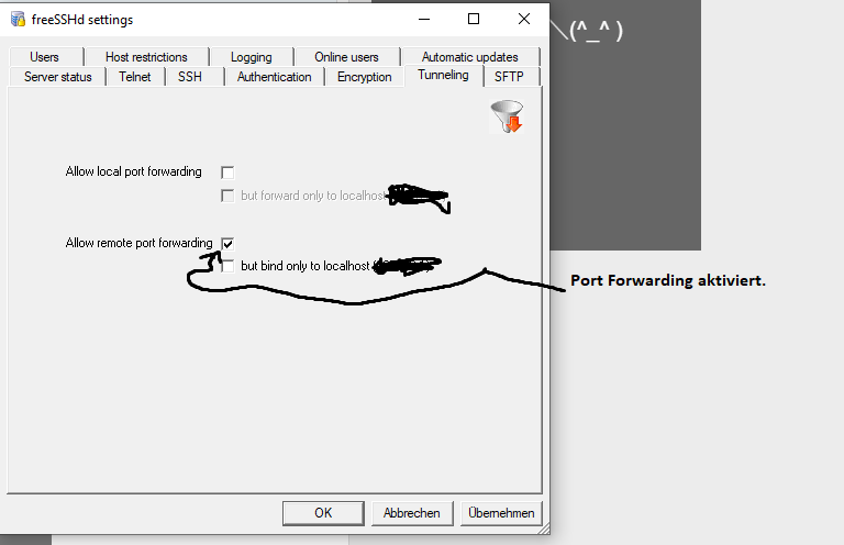

4. Ich habe mir freeSSHd(SSH-Server) heruntergeladen und es konfiguert

Ich habe einen PC Zuhause auf dem habe ich Hyper-V installiert und auf Hyper-V eine Virtuelle Maschine erstellt. Genau.
Ich möchte eine Verbindung nach außen erschaffen, sagen wir z.B zu meinem Schulnetz, dass ich von der Schule aus eine Verbindung zu der Virtuellen Maschiene aufbaue, welche sich auf meinem Lokalen Rechner im Heimnetz befindet.
Ich habe keine Ahnung inwiefern ich was testen soll, sowas habe ich noch nie getan
Im Lokalen Netzwerk selbst bin ich in der Lage, mich von einem Pc auf dem anderen zu verbinden und umgekehrt, das stellt kein Problem dar.

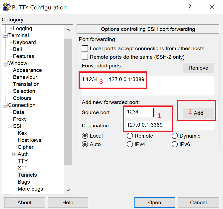

Okey danke. Aber so wirklich habe jetzt nicht verstanden, was genau ich auf dem openSSH einrichten soll. Im Putty war es ja nur die Lokale IP und der Remotedesktop Port:3389. Wenn ich es richtig verstanden habe, soll ich lade mir openssh herunterladen, dort (lokal)Port-Forwarding auf 22 einstellen und im Router selbst auch auf 22 und das wars dann?
  • private/public keyfiles erstellen mit puttygen, ppk-dateien ins openssh-format exportieren
  • auf dem windows-pc, auf den zugegriffen werden soll, freesshd oder openssh installieren, diese so konfigurieren, dass sie nur logins mit den eben erzeugten key akzeptieren. der public-key muss als authorized-key konfiguriert werden
  • sicherstellen, dass port 22 auf diesem pc offen ist, stichwort firewall
  • auf dem router port-forwarding für port 22 auf den windows-pc einrichten
  • auf dem client ssh -i /pfad/zu/private_key -L 1234:127.0.0.1:3389 user@foo.dyndns.net oder putty verwenden, um einen tunnel zu erstellen, der port 3389 auf dem windows-pc auf der lokalen maschine 1234 verfügbar macht - dabei den private key vom anfang verwenden (putty -> ppk, openssh -> exportierter key)
  • rdp auf dem client starten und auf 127.0.0.1:1234 verbinden, ssh leitet das zum windows-pc weiter.
