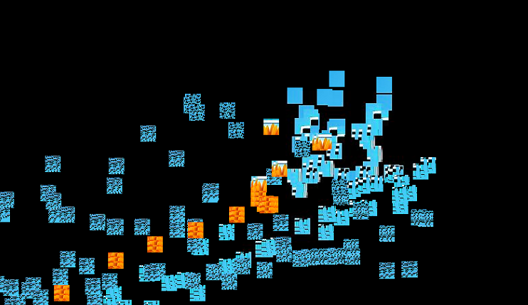

Hi,
bei meinem alten Laptop hat die Grafik wohl einen Wackelkontakt. Vor einem Jahr blieb der Bildschirm schwarz und seit dem habe ich sporadisch glaube ich noch drei Mal ein Bild gehabt, das aber nur einige Neustarts durchhielt.
Ich wollte den Laptop deshalb schon lange zum Server machen, den ich per Remote steuere (Teamviewer). Heute hatte ich doch tatsächlich das Glück wieder ein Bild zu haben, um alles einrichten zu können. Es ging auch und ich wollte noch ein paar zusätzliche Sachen konfigurieren, aber das sollte schon nicht mehr sein :-\
Stolz wie Oskar gehe ich also auf meinem anderen PC in Teamviewer, verbinde mich... und traue meinen Augen nicht, weil der andere Laptop nur künstlerisch anspruchsvoll, jedoch wenig nützlich dargestellt wird :(
Und ich frage mich WARUM NUR??? Ich habe da echt schon viel Arbeit hinein investiert und könnte jetzt echt kotzen, weil es nicht geht! "Echte Server" haben doch auch keine Grafikkarte?! Das MUSS doch einfach gehen!!??

Bei vielen PCs muss eine Graka verbaut sein und arbeiten damit sie überhaupt über das Bios hinaus kommen. Bei Deinem Laptop kannst Du doch am Geräusch (HDD-Led/Aktivität) merken ob er bootet oder nicht. Dazu brauchst Du doch kein Teamviewer.
Versuche mal die Windows eigene Remote Desktop Verbindung. Die sollte gehen. (sobald Du wieder mal was siehst)
Man kann einen Server auch ohne GPU betreiben, dies ist möglich.
Und entsprechend über RDP die kiste steuern.
Aber nicht mit jeden BIOS funktioniert das.
Aber was ik nicht verstehe, wenn du kein Bild über den LCD bekommst, warum schließte keenen externen display an, über VGA, fast jeder Lappy hat nen externen vga Anschluss.
Das BIOS hat insofern was damit zu tun, das es verhindern könnte, das der Rechner ohne Grafikkarte startet. Beim TE startet der Rechner aber. Meistens läßt sich im BIOS auch einstellen, daß trotz Fehler gestartet werden soll.
Er bootet, da bin ich mir sicher. Nur sehe ich eben mit Teamviewer nichts.

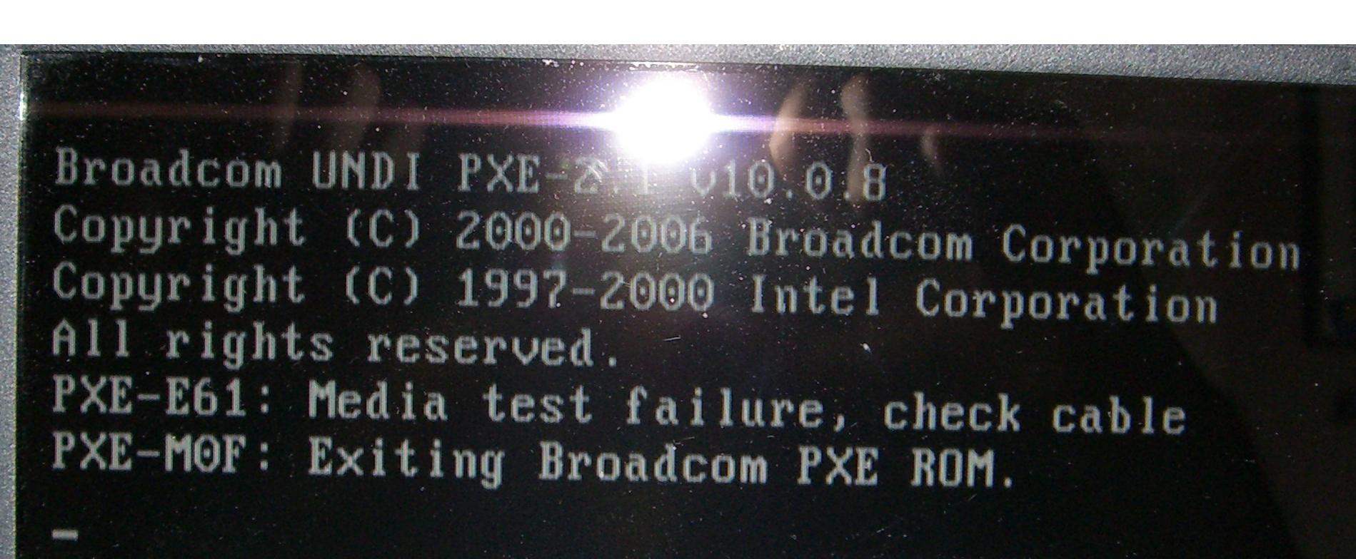

Also gerade legt er sich echt ins Zeug, denn das Display ist wieder da. Folgende Fehlermeldung konnte ich sogar fotografieren (s. Bild).
Falls außerdem noch jemand einen Rat hätte, der das Display braucht...

Da wird im Bios eingestellt sein, das übers Netzwerk (PXE) gebootet werden soll, dann gibt er einen Fehler aus, da er nichts findet.
