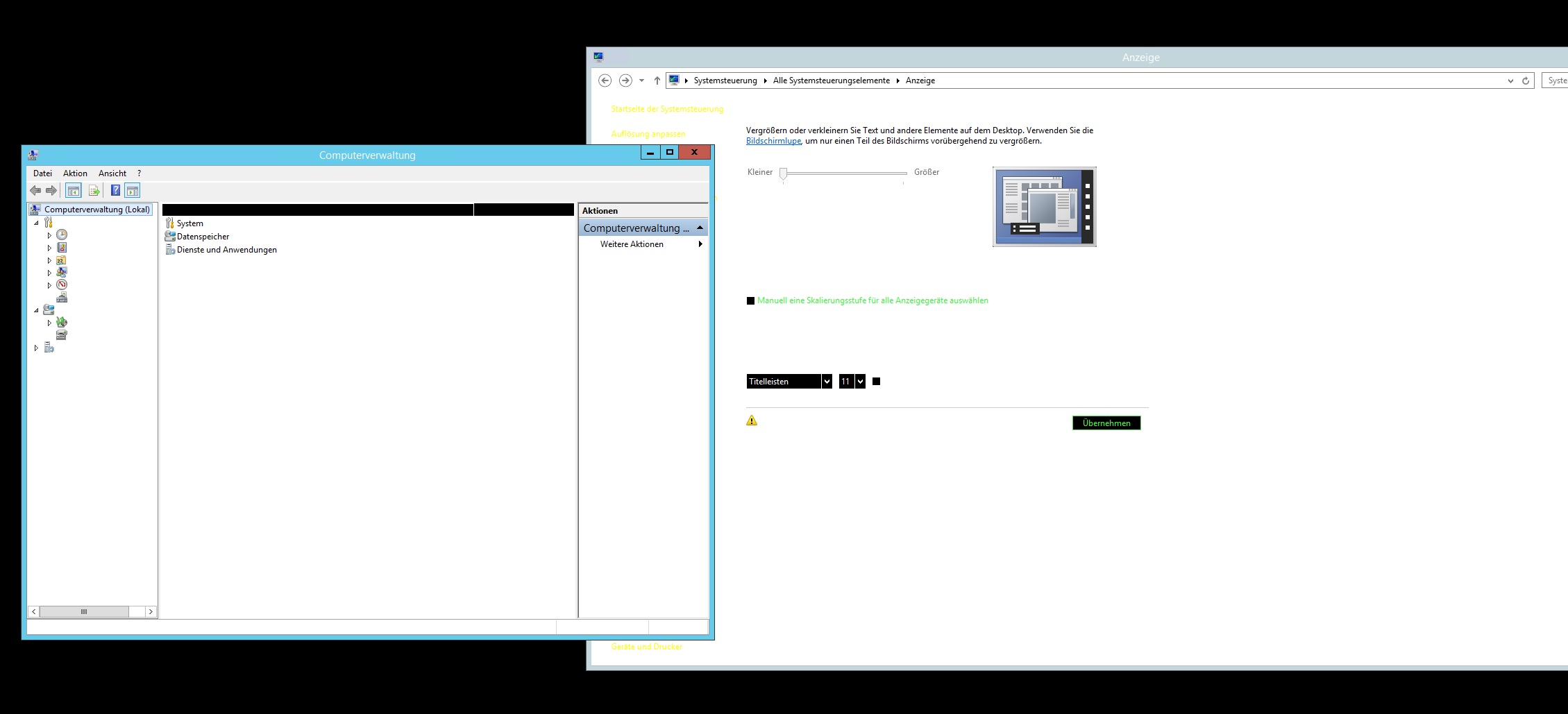

ist irgendwie total komisch die Anzeige ist total verstellt auf meinem Win2012R2 Server welcher Remote Desktop Session zur Verfügung stellt.
Im Geräte Manager habe ich weiße schrift auf weißem Grund und im Firefox sind bestimmte Felder einfach mal schwarz.
Zur Verdeutlichung hänge ich mal ein Bild an.

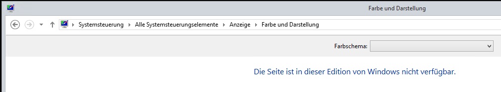

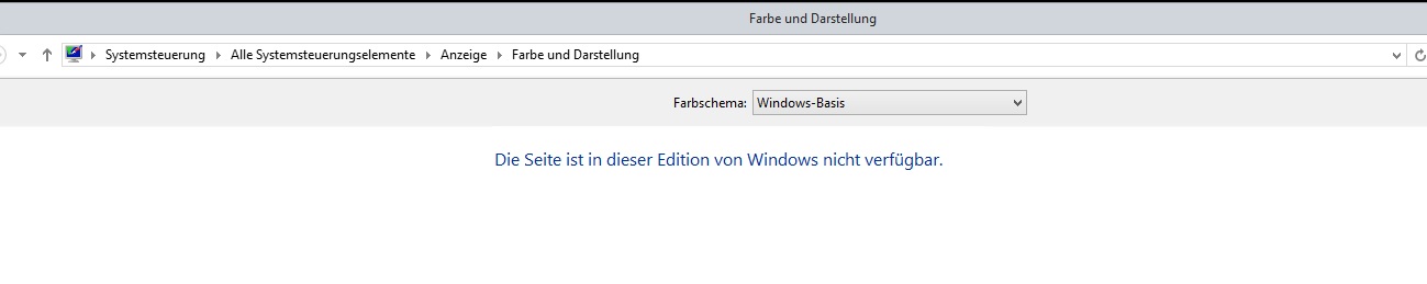

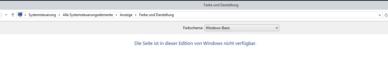

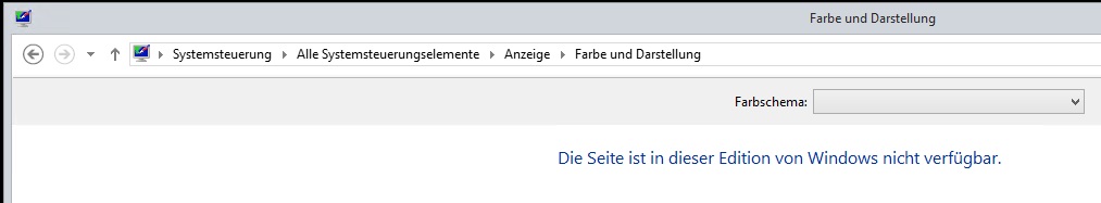

So habe noch einen Anhaltspunkt. Immer dann wenn die Anzeige verstellt ist wird unter Systemsteuerung=> Anzeige =>Farbe und Darstellung die Windows Basis eingestellt.
Bei dem Server wo das Problem nicht auftritt steht unter Farbe und Darstellung nichts drin.
Dazu zwei Bilder:
