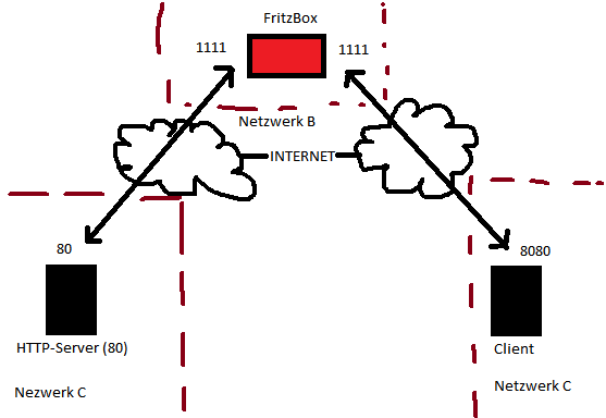

Hier mal eine kleine Skizze
plan-png.300739
DAS NETZWERK VOM SERVER IST NATÜRLICH "NETZWERK A" (Schriebfehler in Paint)

Überdenke doch bitte deine Netzwerkgrafik. Wieso gibt es zwei Netzwerk C? Sind das unterschiedliche Netze oder soll das zwei SSH Tunnel bedeuten? Wenn ja, würde ich ein Netzwerk C und die SSH gesondert in die Grafik einzeichnen. Davon abgesehen sind in der Grafik keine internen und externen (sofern bekannt) eingetragen. So kann man bei etwaiger Hilfe schwer sagen "verwende IP x anstatt y".

plan-png.300791
Hier nochmal die eigentliche Grafik, wie ich es gedacht habe. Stand aber schon unter dem Bild, dass ich mich bei dem Netzwerk verschieben habe.
