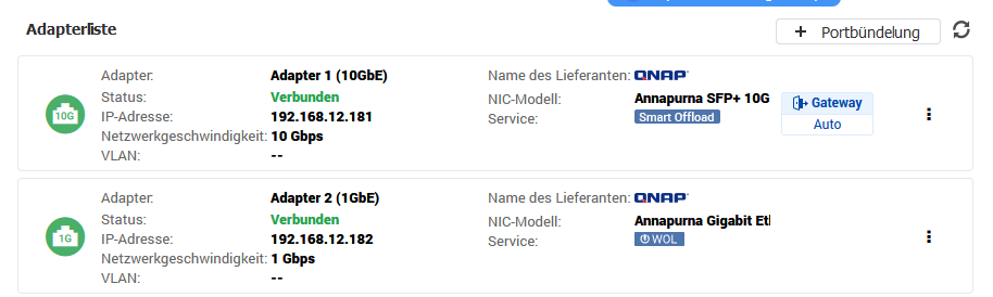

Das Skript selber nutzt die Wake-on-LAN Funktionalität der QNAP. Dabei habe ich mit Entsetzen feststellen müssen, dass die von mir genutzte QNAP TS-431x2 auf dem 10G SFP+ Port kein WOL beherrscht.
(Wobei SFP+ Adapter die WOL unterstützen wohl eher selten sind. Trotzdem enttäuschend.)
Dann hilft alles nichts - ich muss die QNAP wohl doppelt anschließen. Hier eine Übersicht der verbundenen Adapter:
Da ich mich mit Portbündelung nicht rumschlagen will aber auch keine Unsicherheit haben will, was was macht erfolgt eine Servicebindung.
Ich bin mir nicht sicher, ob WOL noch funktionieren würde falls ich auch die Verwaltungsdienste deaktiviere, aber es gibt auch keinen echten Grund es auszuprobieren. Solange die Dateidienste nur die 10Gbit Verbindung nutzen ist alles prima.

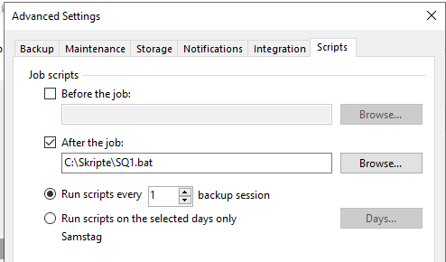

Veeam kann Skripte vor und nach jedem Job ausführen lassen - jedoch kein Powershell. Hier muss ein Umweg über eine Batch-Datei genommen werden, die dann das entsprechende Powershell-Skript aufruft.
Der Inhalt der Batch ist denkbar simpel, das ist genau dasselbe Prinzip wie weiter oben beim Aufruf durch die Aufgabenplanung.
Code:
Powershell.exe -executionpolicy Bypass C:\Skripte\Shutdown_QNAP1.ps1

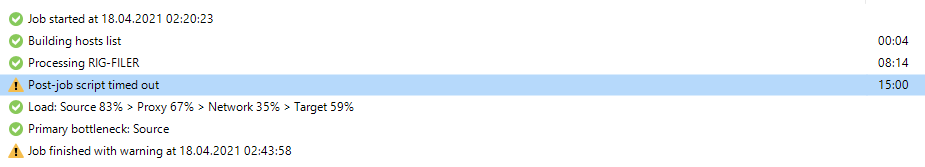

Kleines Update - Veeam hat sich beschwert, dass das Skript ins Timeout läuft.
Okay, eine Timeout von 15min für ein Skript das planmäßig eine Wartezeit von ~2h drin hat funktioniert natürlich nicht
Aber es gibt eine Lösung, siehe hier: https://forums.veeam.com/veeam-back...cript-timed-out-hp-data-protector-t24354.html
Ein kleiner Regedit der mir eine Timeout von 3h beschert und jetzt sollten keine Warnmeldungen mehr kommen. Die maximal mögliche Laufzeit des Skript sollte 2h40 sein sofern nicht etwas schief läuft.
Computer\HKEY_LOCAL_MACHINE\SOFTWARE\Veeam\Veeam Backup and Replication
Abgesehen davon hat mein kleines Projekt perfekt funktioniert. Das Backup ist erfolgreich durchgelaufen, die QNAP war heute morgen wieder ausgeschaltet und durch den Beep der bootenden QNAP bin ich durch gepennt.

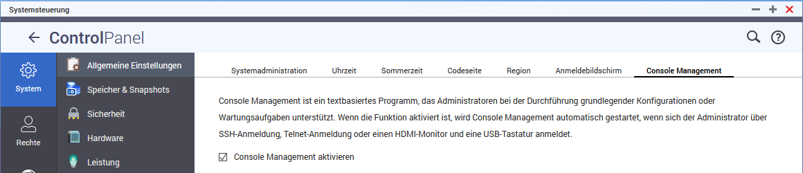

Zwei Settings die du mal prüfen könntest:
Eventuell ist root login per SSH default disabled? Aber ich kann mich nicht erinnern etwas der Art modifiziert zu haben.

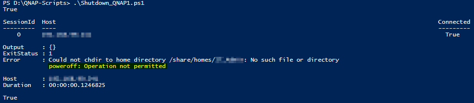

Danke für Dein Feedback. Damit wir uns recht verstehen. Ich kann mich erfolgreich per SSH verbinden. Aber ich kann den Befehl "poweroff" nicht erfolgreich absetzen. Mir fehlt vermutlich seitens Linux die Berechtigung.
Ich habe übrigens das Passwort mittels Key verschlüsselt. Zudem verwende ich nicht den Built-in Admin.
Was gibst du dem denn mit, dass der ein chdir durchführen möchte?
Ich würde mich an deiner Stelle mal mit Putty (oder vergleichbar) direkt mit SSH verbinden und prüfen, ob du so poweroff absetzen kannst oder wieder Berechtigungsprobleme kommen.
Auch mal einen Quervergleich machen mit dem integrierten Admin User, ob bei dem auch der Fehler auftritt oder ob der die Berechtigungen hat.
Ich muss gestehen, dass ich mich mit Linux Berechtigungen nicht sonderlich gut auskenne - ich war nur froh, dass es funktioniert :D
Tja, was soll ich sagen. Es funktioniert! Der Trick ist, dass der "hauseigene" Benutzer admin verwendet werden muss. Nur der hat anscheinend standardmässig ausreichende Berechtigungen. Und eben den hatte ich, wie von QNAP empfohlen, deaktiviert. Mal schauen wie ich den jetzt sicher konfigurieren kann... (least Privilege)

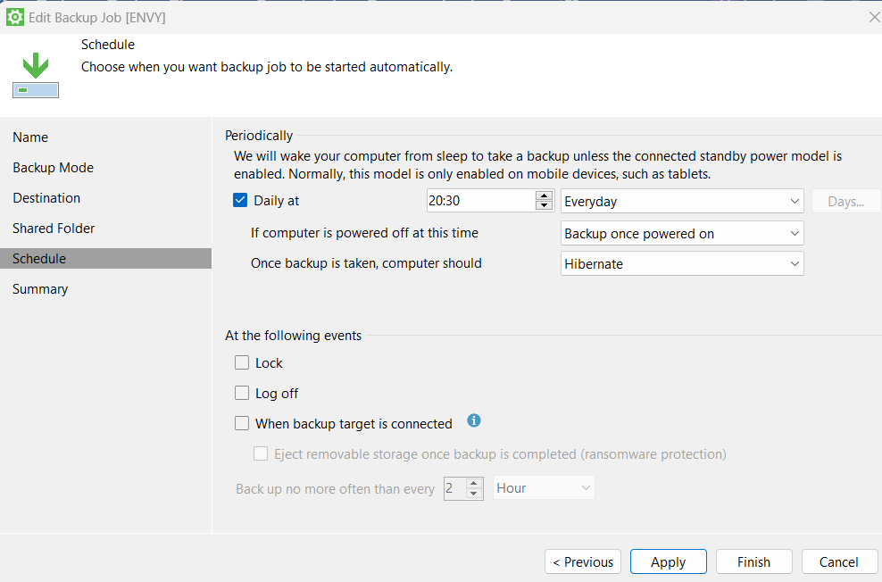

ja, ein unlizensierter standalone Agent.
Ich habe mir jetzt ein Powershell Skript gebastelt, welches erst das WakeOnLan macht und dann das Backup anstößt.
Mal sehen, ob das zuverlässig ist...
