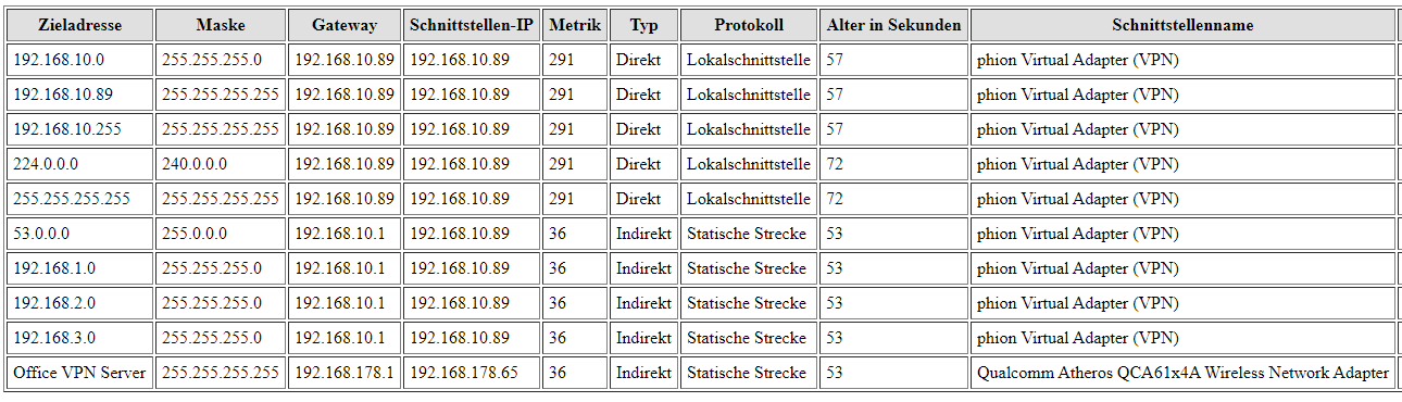

So, habe hier mal eine Liste der Verbindungen die in der routing table erscheinen,
sobald der VPN Tunnel aktiv ist.
192.168.10.89 - meine vom Office DC zugewiesene IP
192.168.178.65 - meine interne DHCP IP von der Fritz!Box
Wenn ich das richtig sehe, ist der letzte Eintrag der interessante.
Hier wird doch festgelegt, dass alles von mir über die Fritz!Box zum Office VPN läuft - richtig?
Nein. "Office VPN Server" wird die öffentliche IP-Adresse des Firmen-VPNs sein. Mit dieser Route wird festgelegt, dass diese eine IP (Maske 255.255.255.255 = exakt diese IP) über die Fritzbox geroutet wird, also über deinen Internetanbieter.
Alle anderen IPs bzw. Subnetze in der dargestellten Routingtabelle gehen durch den VPN-Tunnel über den VPN-Server (Gateway=192.168.10.1) ins Firmennetz bzw. gehören direkt zum VPN-Subnetz selbst (Gateway=192.168.10.89).
Aber: Es fehlt die Standardroute!
Diese Route fängt alle Ziel-IPs ein, die in keine der anderen Regeln passen. Das ist dann die Route, die für den sonstigen Internetverkehr zur Anwendung kommt.
Die Standardroute sieht in der Regel so aus: Adresse=0.0.0.0 Maske=0.0.0.0 Gateway=192.168.178.1

Gemäß deiner Routingtabelle aus #23 sowie der eben genannten Standardroute sieht das wie folgt aus:
Code:
192.168.10.0 - 192.168.10.255  --> Das VPN-Subnetz, also alle VPN-Clients inkl. des VPN-Servers
224.0.0.0    - 239.255.255.255 --> via VPN (das sind reservierte Multicast-Adressen)
53.0.0.0     - 53.255.255.255  --> via VPN (mutmaßlich öffentliche IPs der Firma (fängt mit D an))
192.168.1.0  - 192.168.1.255   --> via VPN (eines der Firmen-Subnetze hinter dem VPN)
192.168.2.0  - 192.168.2.255   --> via VPN (eines der Firmen-Subnetze hinter dem VPN)
192.168.3.0  - 192.168.3.255   --> via VPN (eines der Firmen-Subnetze hinter dem VPN)
REST                           --> via Fritzbox
Deinen Internetverkehr kann der Arbeitgeber also auch bei hergestellter VPN-Verbindung nicht sehen, weil dieser direkt zur Fritzbox geht und nicht durch das VPN.

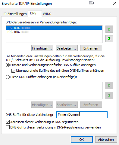

Entschuldige meine vielleicht dumme Frage aber gibt es die Möglichkeit den DNS für alle 192.168.10.89er Anfragen auf den Office DNS zu stellen und für alle 192.168.178.65er Anfragen auf den DNS der Fritz!Box?
Reicht es, wenn ich das in den Eigenschaften des VPN Netzwerkadapters und des für private Zwecke verwendeten Adapters unter "Folgende DNS-Serveradressen verwenden" konfiguriere oder müsste ich noch an anderer Stelle drehen?
Das ginge wenn du jeweils den vollen Domänen Namen angibst und der auf der VPN Schnittstelle als Präfix eingetragen ist.
Mach mal ein "ipconfig /all" und schau was dort unter Verbindungsspezifisches DNS-Suffix steht. Rufst du eine Seite auf die zu dieser Domain gehört wird der DNS gefragt der auf dieser Schnittstelle konfiguriert ist.
Ok, folgende Einträge gefunden...
VPN Network : Verbindungsspezifisches DNS-Suffix : Firmen Domain
LAN/WLAN : Verbindungsspezifisches DNS-Suffix : Fritz!Box
Habe auch schon versucht die TCP/IP Einstellungen anzupassen
(bei VPN und der privaten Verbindung) aber das reicht nicht - es ensteht immer noch Traffic.
