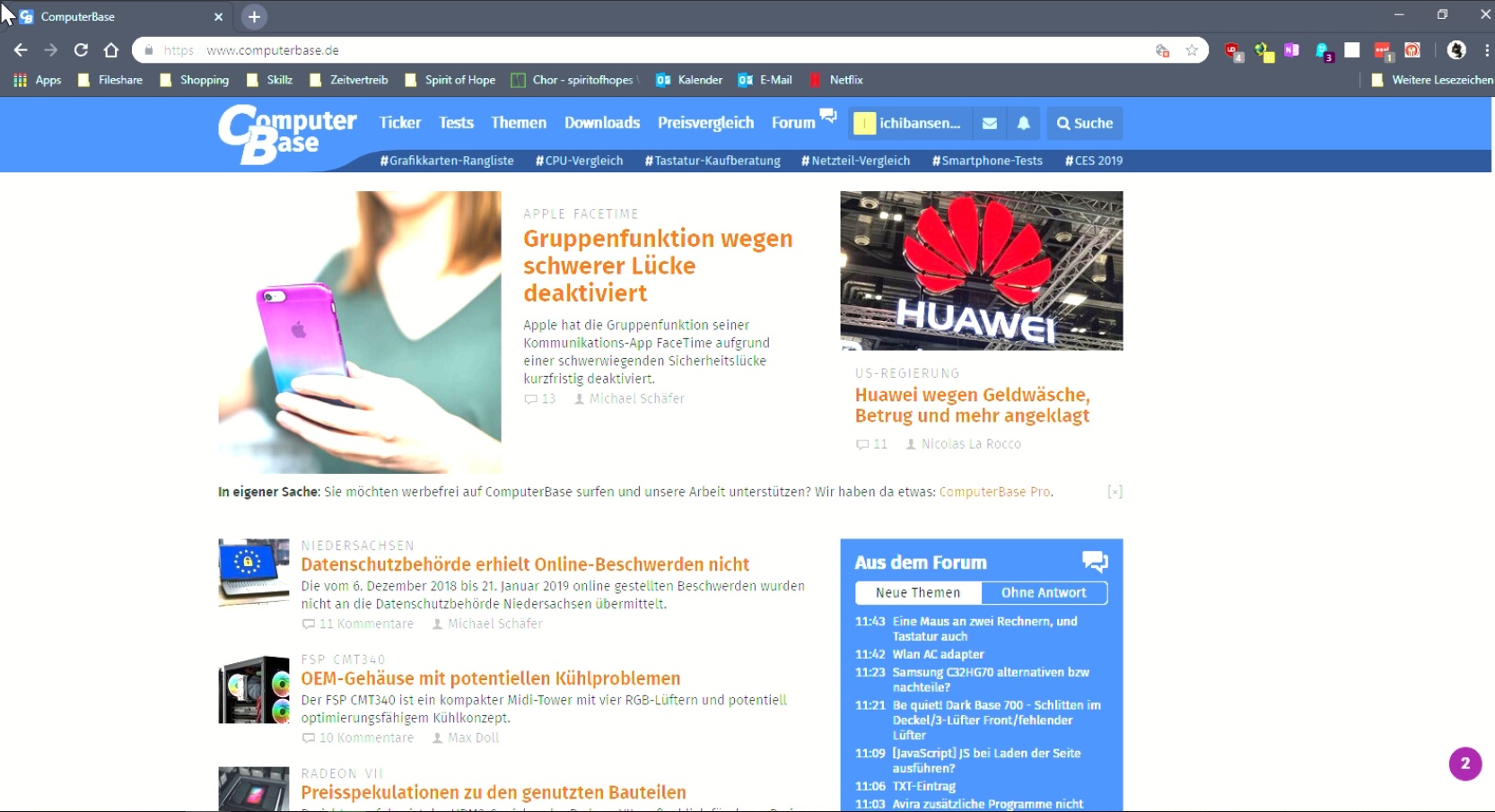

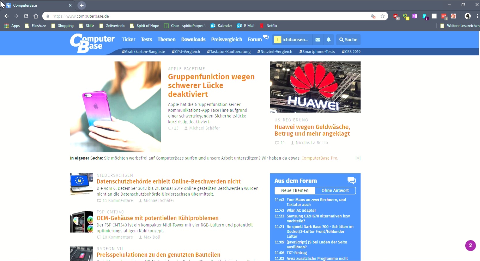

Folgendes Problem ist bei mir aufgetreten nachdem ich meinen PC neu aufsetzen musste.
Wenn ich mich mit TeamViewer oder AnyDesk von der Ferne auf meinen PC verbinde, und Chrome öffne, ist der Helligkeitswert oder Gammawert viel zu hoch. Die Sättigung ist auch extrem stark. Man erkennt fast nichts, da das Weiss viel zu grell ist. Wenn man aber z.B. ein Windows Explorerfenster, oder Worddokument öffnet, ist das nicht der Fall. Auch z.B. bei Photoshop, Illustrator oder Edge Browser sieht man das Problem nicht.
Wenn man von der Ferne die Helligkeitseinstellungen der Grafikkarte ändert passiert nicht, das Bild bleibt dann gleich.
Lokal am PC ist natürlich auch alles ganz normal.
Zuerst dachte ich es liegt an TeamViewer, aber das selbe Problem tritt auch bei AnyDesk auf.
Hardwaremässig habe ich nichts geändert, nur Windows neu Installiert.
Ich konnte das Problem auf Google Chrome eingrenzen.
Irgendjemand eine Idee was das sein könnte?
liegt eher an einer zu geringen Bandbreite und nicht an fehlerhafter Config. Ich nehme an das Problem tritt nicht auf, wenn beide Geräte im gleichen Netzwerk sind?
nein, das Problem tritt auch im selben Netzwerk auf. Bandbreite kann ich sowieso ausschliessen, denn beim Zielcomputer habe ich eine 500Mbit/s Leitung und am anderen Ende eine 10Gbit/s Leitung.
Das Problem tritt auch wirklich nur bei Google Chrome auf. Internet Explorer, Edge, Firefox haben das Problem alle nicht.
