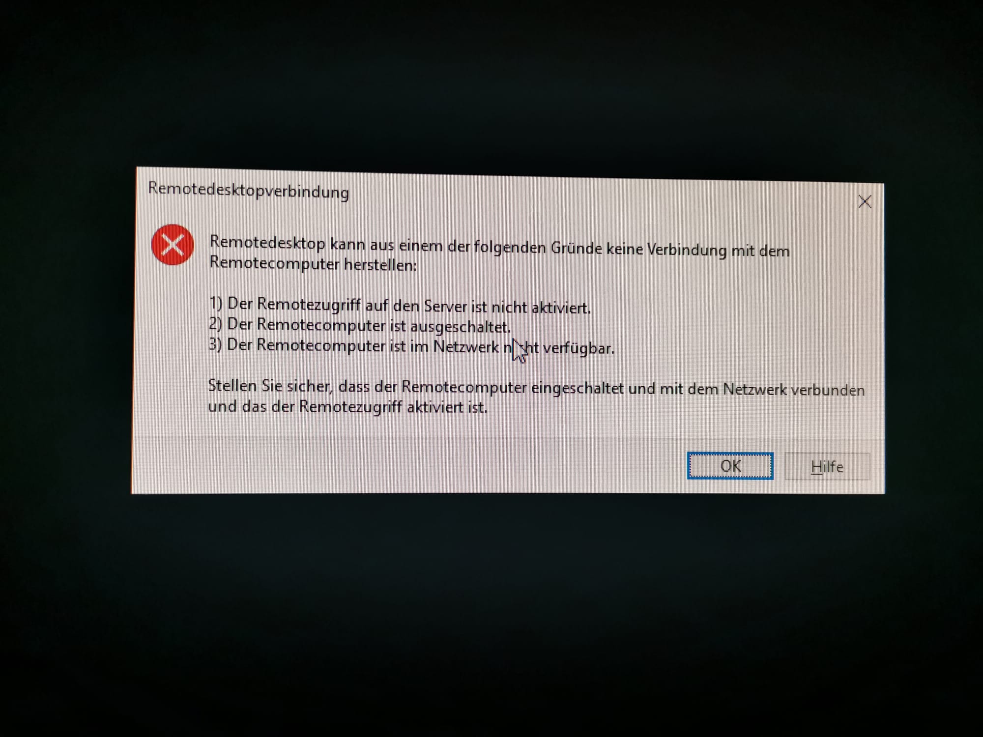

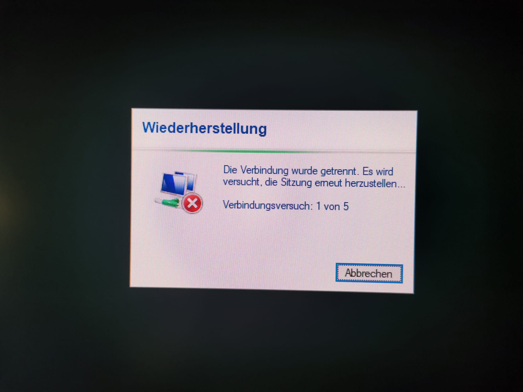

Die Abbrüche nehmen in der Anzahl immer weiter zu. Brach die Verbindung vor drei Monaten vielleicht ein- oder zweimal am Tag ab, geschieht es mittlerweile alle paar Minuten. Zuerst kommt diese Meldung:

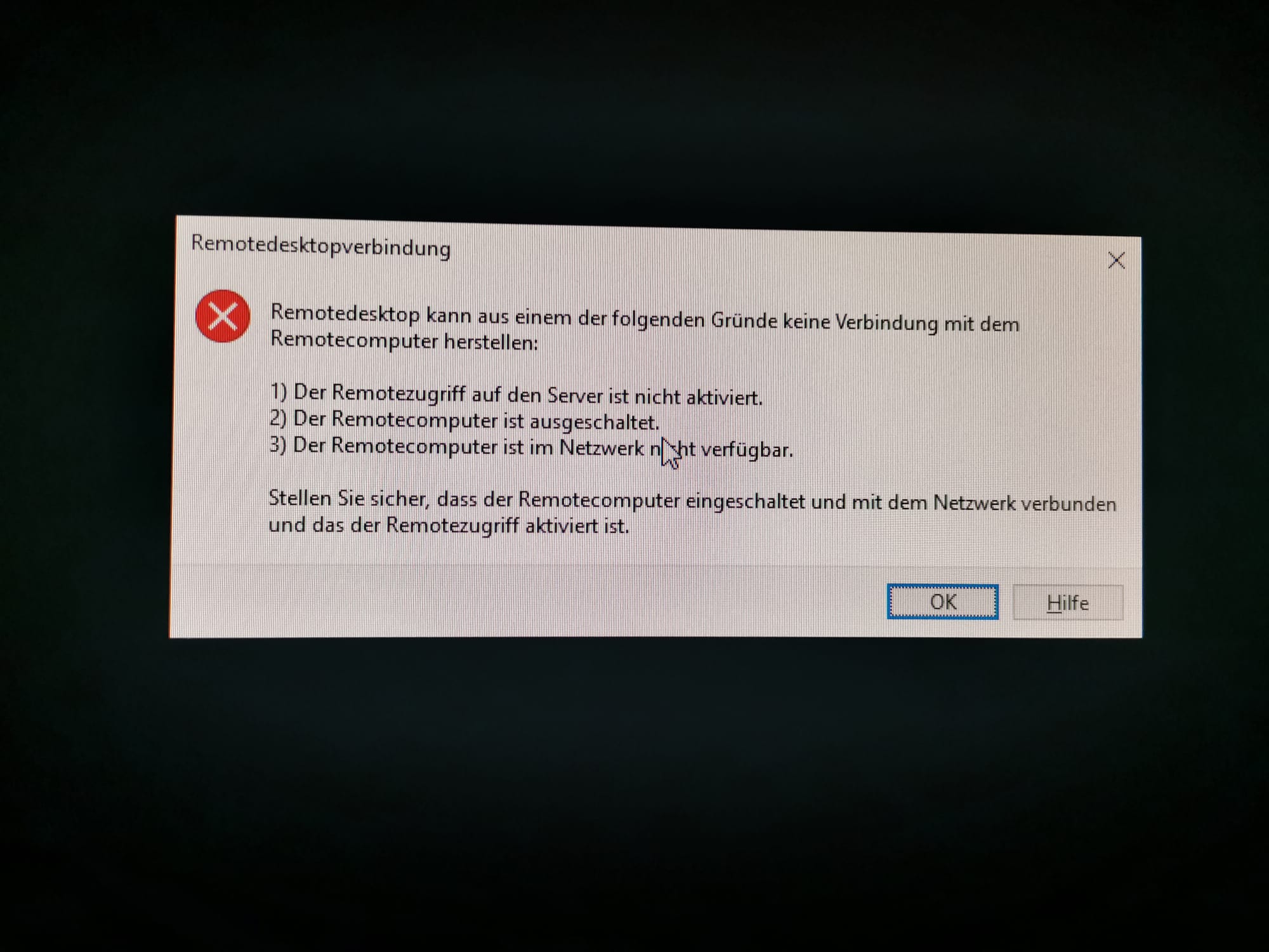

Selbst wenn dann die Verbindung wieder aufgebaut wurde, kommt nach dem 4. oder 5. Mal dann
