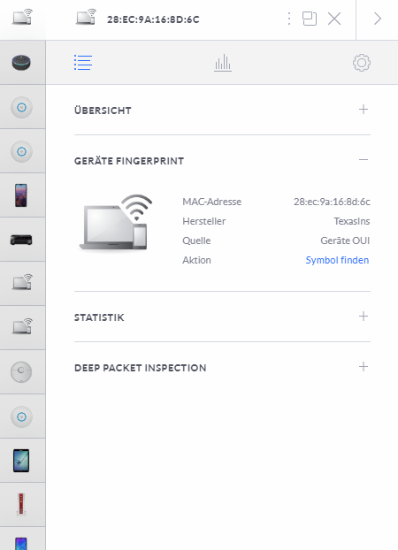

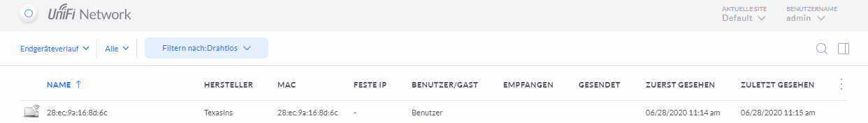

Nachtrag:
Er wird in der Liste auch angezeigt. Er scheint aber keine IP oder so zu bekommen? Die Kamera sagt auch nicht das es sich angemeldet hat.

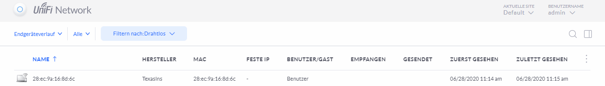

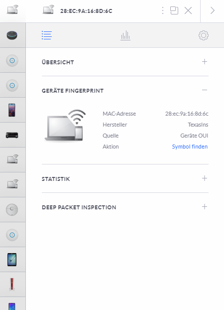

Im Unifi Controller wird die Kamera auch angezeigt jedoch erhält Sie keine IP. Hab grade mal den Vodafone Router neu gestartet. Hat aber nichts geändert.
Die Kamera lief auch schon mit den Unifi APs ohne Probleme. Keine Ahnung warum jetzt die Kamera keine IP erhält. Sowas hab ich schon mal mit einem HP Drucker gehabt, wo der Drucker keine IP zugewiesen bekommen hat. Das lag an den Unifi APs.
Verstehe das Problem nicht.

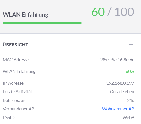

Nachtrag:
Habe jetzt auch mal den Router von Vodafone Resettet.
Der Unifi Kontroller hat kurz auch eine IP Angezeigt. Die dann im nächsten Moment wieder verschwunden ist.

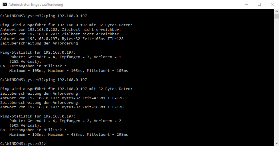

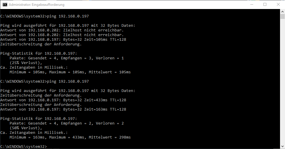

Nachtrag:
Kann geschlossen werden. Ich gebe auf. Habe eine zweite Kamera angebunden das ging auf Anhieb, so das ich davon ausgehe das mit der Kamera was nicht stimmt.
mfg refi
