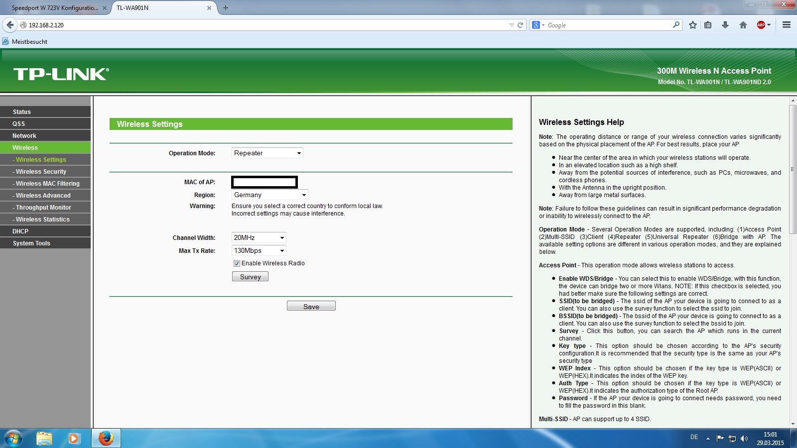

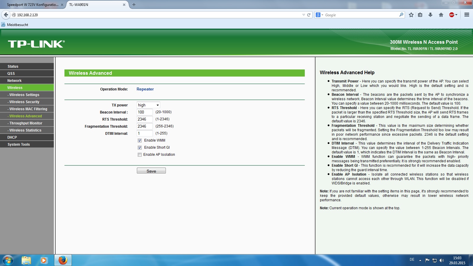

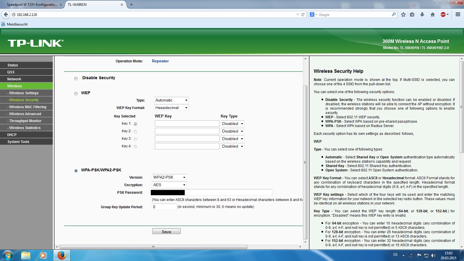

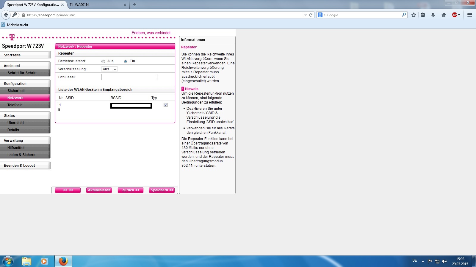

Ich habe bei einem Bekanten den Speedport W723V. Diesen will ich mit einem TP-Link TL-WA901N verstärken (Repeater). Jetzt bin ich so weit, dass der Repeater als solcher erkannt wird und sich auch mit dem Namen und Kanal richtig einstellt, jedoch wird das Signal nicht Verstärkt. Habe ich irgendwelche Einstellungen übersehen? Wenn ich übers Handy W-Lan Netze suche findet der den Repeater und den Router, mit dem Repeater kann ich mich aber nicht verbinden, bzw er findet nur das Netz ohne Verschlüsselung, eine Verbindung ist aber nicht möglich.

(Als Router) Eigentlich sollte der TP-Link TL-WA901N an ein Netzwerkkabel welches mit dem Speedport verbunden ist. Dadurch erhält der TP-Link TL-WA901N automatisch eine Internetverbindung. Jetzt nur noch Wlan konfigurieren und los gehts.
(Als Repeater) Den TP-Link TL-WA901N als Repeater im Speedport anzugeben ist nicht notwendig. Im Modus Repeater reicht es, dem TP-Link TL-WA901N das Passwort des Wlan und SSID (Button Search der statt Survey auftauchen sollte, siehe Bild 1) anzugeben und er loggt sich dann in das Wlan ein.
Ich kann dort nur, selbst wenn alles leer ist die Mac vom Router einstellen und die ssid holt der sich alleine. Die ssid stimmt danach auch mit der vom Router überein. Und search steht da nicht, nur survey.
Survey ist letztendlich auch eine Suche. Klicken und dann findet er das Wlan deines Speedport. Die MAC wird dann eigentlich automatisch ausgelesen. Im Speedport brauchst du ihn nicht als Repeater registrieren.
Schadet aber nicht oder? Wenn der den gefunden hat, nimmt der die ssid an, nur erzeugt ne neue anstatt die zu verstärken. Und übers handy kann ich damit nicht verbinden.

Wlan ist nur zwischen Router und Repeater nicht verschlüsselt, wollte ich nachher einstellen, oder muss das vorher eingestellt werden?
Kanal ist beliebig. Es ist der Client der sich darauf einstellen muss. Ich habe auch den W 723V. Punkt 1 ist, dass man nur mit WEP Verschlüsseln kann bei der Repeaterfunktion des Speedport. Punkt 2 ist, man muss die Repeaterfunktion am Speedport nicht aktivieren um einen Repeater betreiben zu können. Punkt 3, ich habe auch mal versucht das mit dem Speedport hinzubekommen hat aber nicht geklappt, egal was ich versucht habe. Mein Tipp: geh den einfachen Weg wie oben beschrieben.
