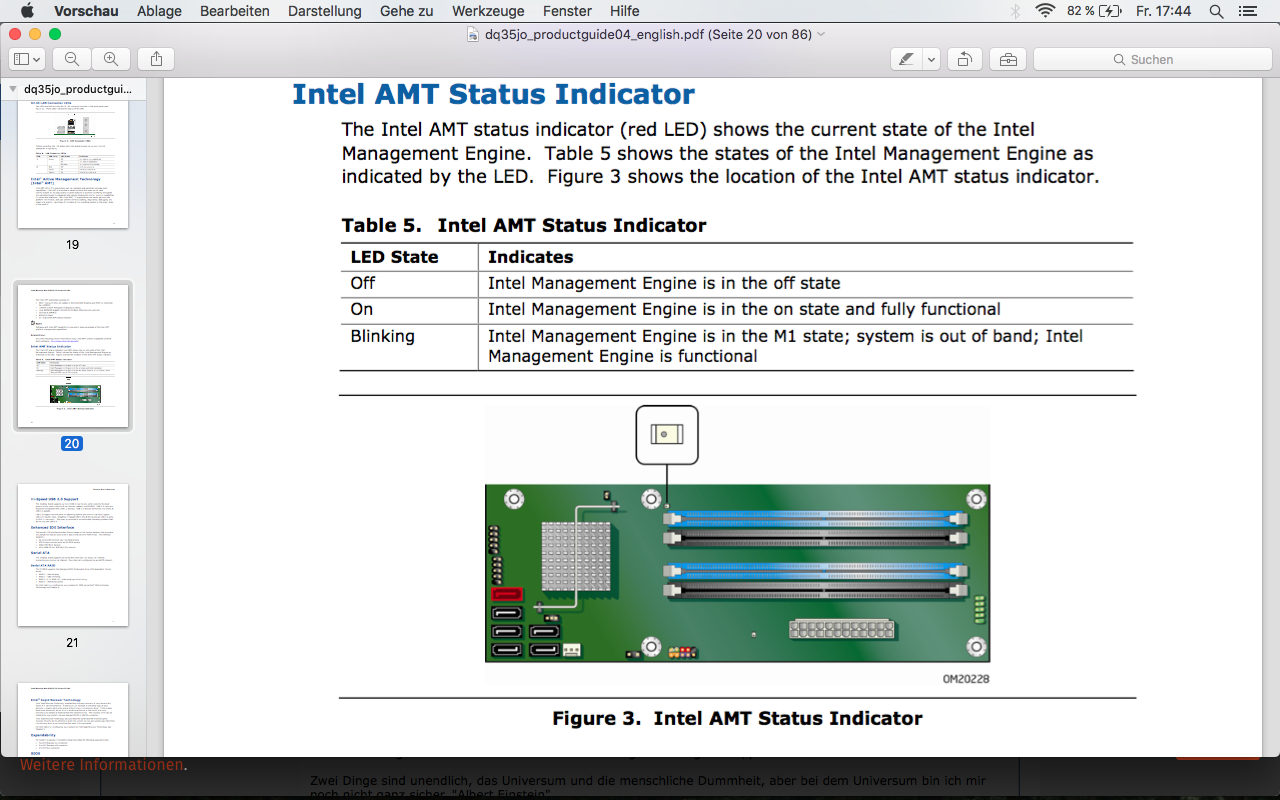

rote lampe - gucken was die aussagt und dann handbuch schauen
Mainboard defekt ?
Ich hoffe mal nicht dass das Mainboard was abbekommen hat, wie kann ich das denn überprüfen?

Ich habe es gerade nochmals mit dem 300 Watt Netzteil versucht,
nun geht nur noch das gelbe Lämpchen an.
Allen Anschein nach ist das Mainboard dann wohl hinüber.
