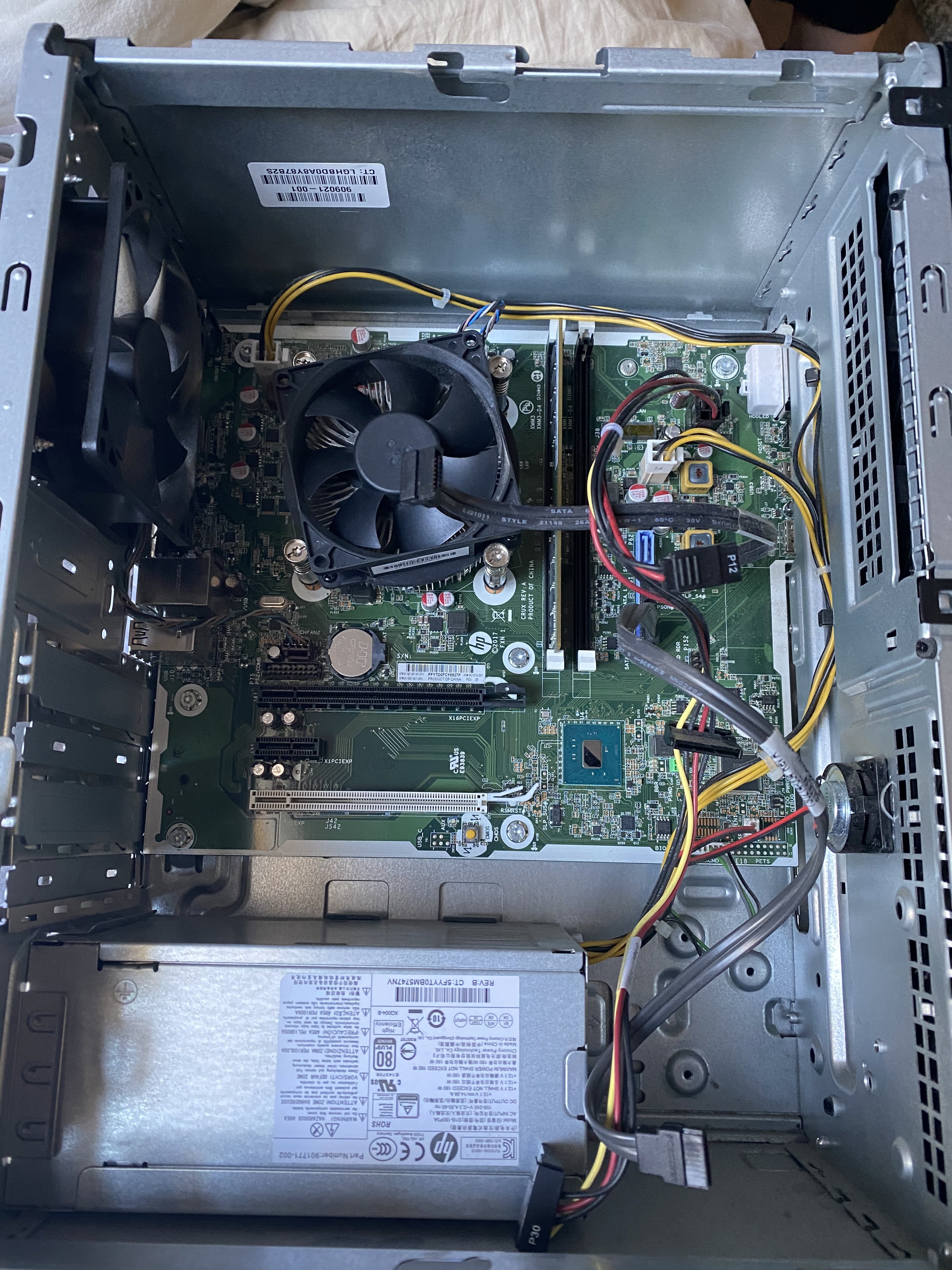

Ja soll ja nur ein Mid-Range bis low- Range Pc sein, hab mal ein Bild von dem Motherbord angehängt, mit wurde gesagt, dass dieses nicht in andere atx gehäuse passen würde?!
Ist by the way ein HP 82A1 Motherboard, keine Usb 2 stecker für RGB Lüfter zum Beispiel... unter anderem deswegen hätte ich auch gerne ein neues Motherboard. Welches würdet ihr mir empfehlen?

So wie die Kiste da steht kann man eigentlich nur eine GPU wie eine GTX-1650 (ohne 6Pin Stecker) einbauen. Damit lässt sich dann schon ganz in Ordnung spielen - zumindest um Welten besser, als mit der integrierten Lösung.
Sollte das Ziel mehr Leistung sein, dann muss man so viele Teile tauschen, dass es sinnvoller ist den HP PC zu verkaufen und auf was gänzlich neues zu gehen.

1151v1 (chipsätze -> 1xx/2xx) ist schon lange tot, gibt schon zwei neue sockel. das dickste was auf der plattform läuft ist der 7700K. die 590 hat mit P/L wenig am hut. SSD ist welche?

@_anonymous0815_: warum ausgerechnet dieses brett?
Weil nicht unnötig aufgebläht, weil praktisch mit allen modernen Gehäusen kompatibel, weil günstig und weil es dennoch einen Kühler für die Spannungswandler besitzt.

@_anonymous0815_:
gewünscht war RGB bzw entsprechende header. beides fehlanzeige. und optisch ist das brett mMn auch nicht so der knaller.
sehe gerade dass man das bis auf die videoausgänge praktisch identische ASRock H110M-DGS R3.0 noch neu für 41€ kriegt:D

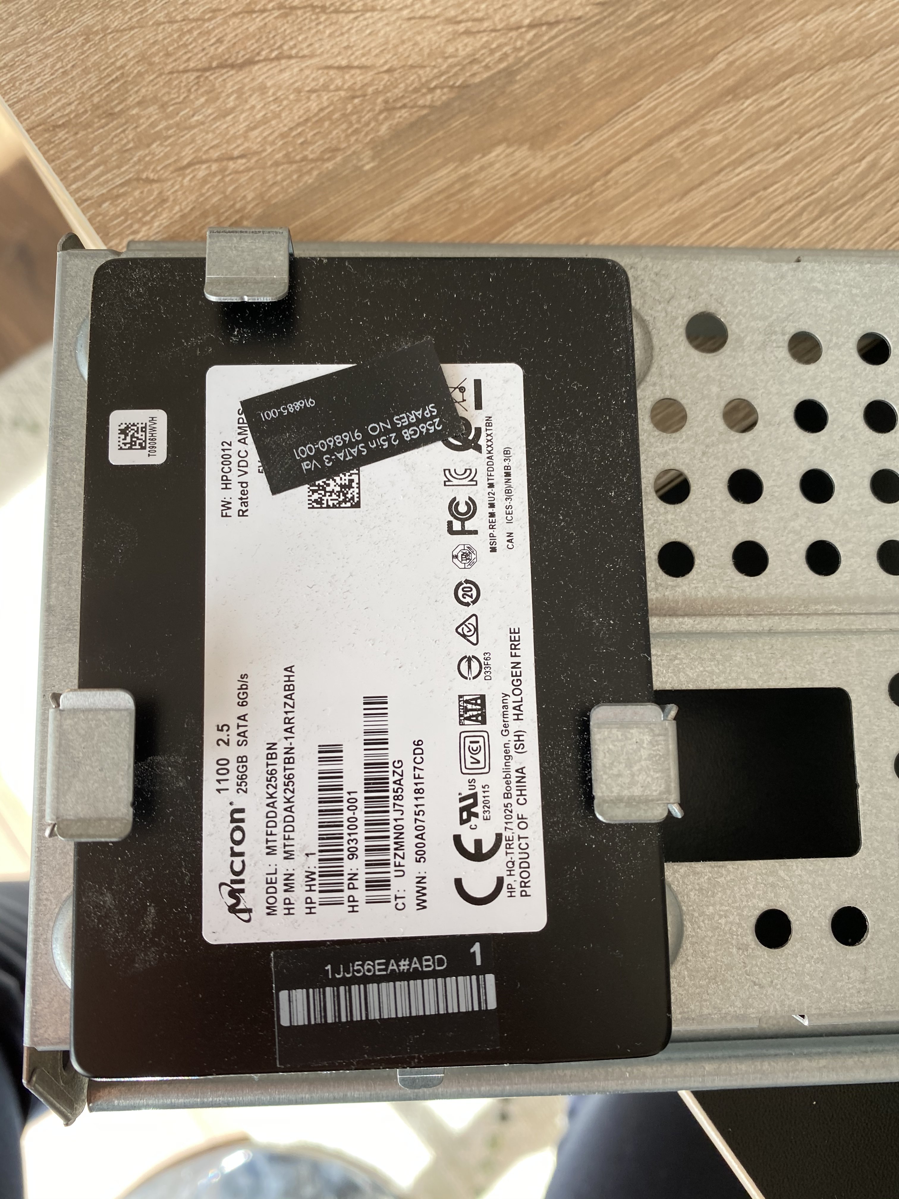

Also SSD habe ich als Bild angefügt, RGB kann auch durch durchsichtige Glasscheibe an der Seite nur sichtbar sein, die 1660(s) werde ich mir mal angucken, und Mainboard sollte halt den i5-7500 unterstützen, wenn es geht 4 Ram slots

ne Micron 1100, nach dem was ich auf die schnelle gefunden habe hat die nen DRAM-cache. passt. 256GB sind allerdings erschreckend schnell voll.
