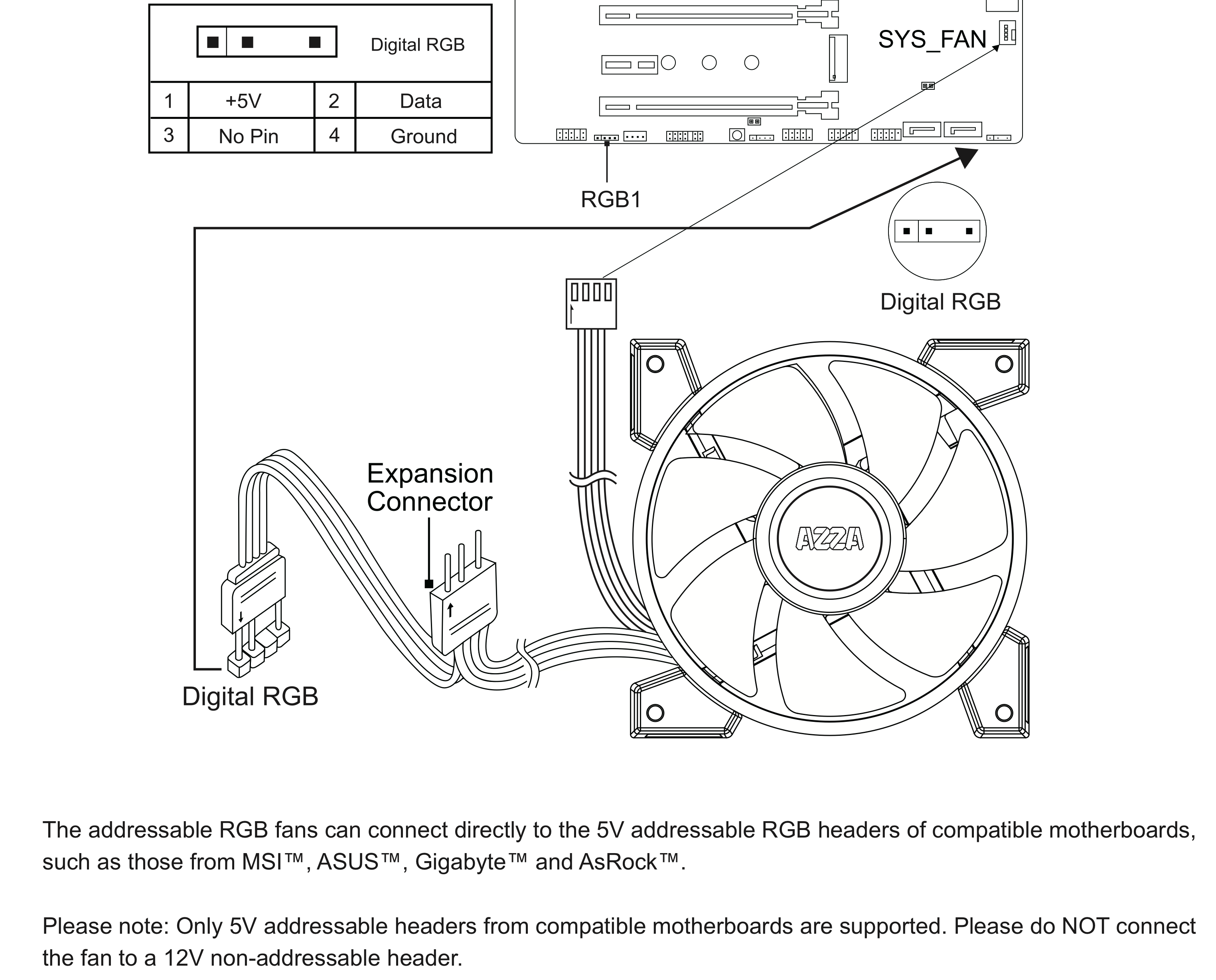

Kann ich den USB Controller direkt an den "Expansion Connector" des Lüfters anschließen? Oder muss der ganz "vorne" angeschlossen werden?
Screenshot aus der Anleitung vom Gehäuse.
Wenn ich es richtig verstehe kannst du an den Expansion Connector nen zweiten RGB Lüfter anschließen... ob du dafür über USB aber genug Saft bekommst, weiß ich nicht
Ich muss ja erstmal den einen anschließen, der Controller hat laut Bild aber nur "female" Kontakte, bevor ich jetzt aber noch einen "male" Adapter dazu kaufe, war meine Überlegung einfach die "Expansion" zu nutzen.
Ich probiere es einfach mal aus. Was kaputt gehen kann ja wohl nicht.
