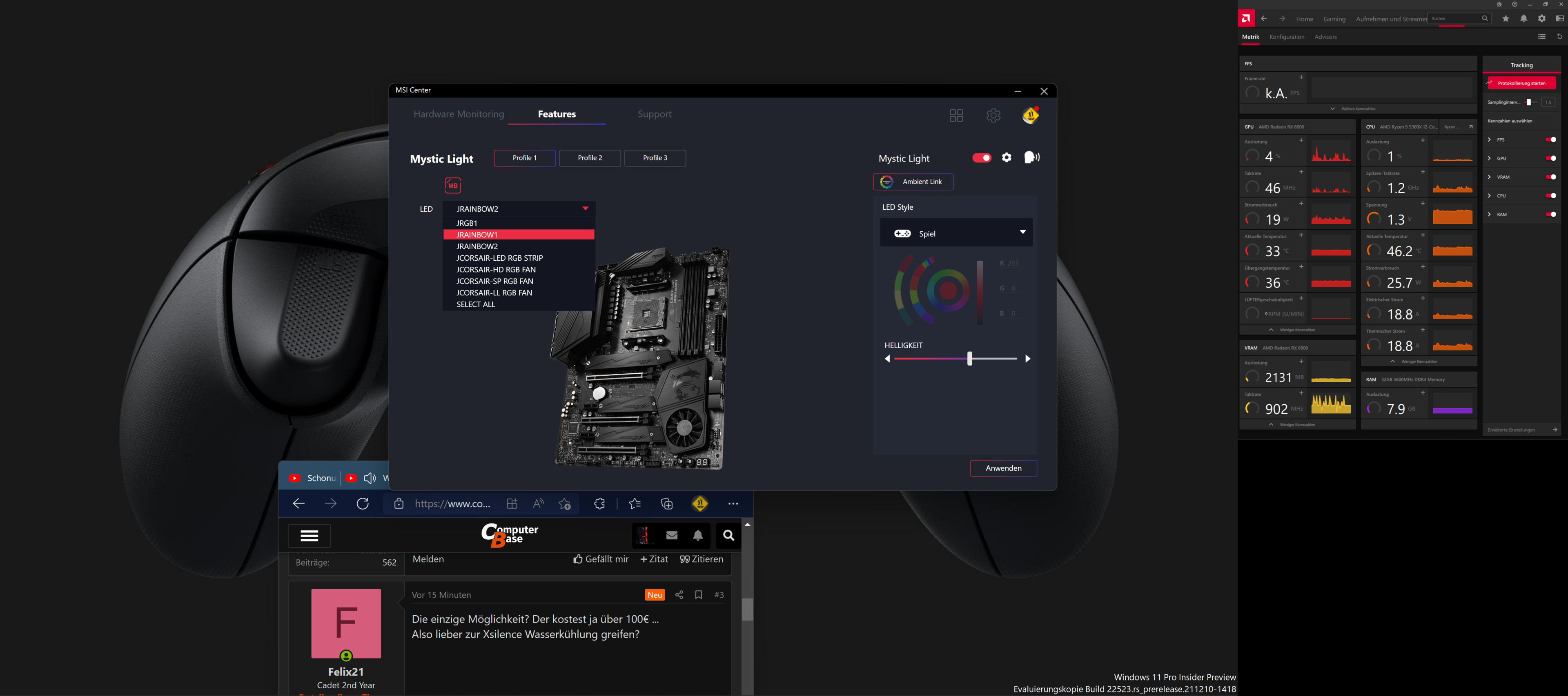

Wenn ich es jetzt richtig sehe hat dein Board 2x JRainbow und 1x JRGB. Daher kannst du es anschliesen.
Wüsste jetzt nicht was ein zusätzlicher Controller bringen sollte?
Das ich zum Beispiel einen Regenbogen durchlaufen lassen kann als Beleuchtung.
Dein Mainboard sollte beides können und über Mystic Syncron schalten.

Ok hört sich gut an, danke für die Hilfe, dann nehme ich die Coolermaster AIO
Wenn die Coolermaster nur RGB können, ist da nichts mit durchlaufen lassen. Dann können die keine Effekte sondern nur immer eine Farbe darstellen.
Das A in ARGB steh für addressable. Ein ARGB Lüfter hat meistens deutlich mehr LEDs die alle einzeln ansteuerbar sind und daher Effekte wie so einen Regenbogen erlauben. Ein RGB Lüfter wie die bei der Coolermaster AIO hat weniger, so wie da aussieht 4 LEDs, und die können immer nur die gleiche Farbe darstellen.
Also entweder gleich eine AIO mit ARGB oder die Lüfter gegen ARGB Lüfter austauschen.
Die MSI Software kann auf jeden Fall mit beidem umgehen.
