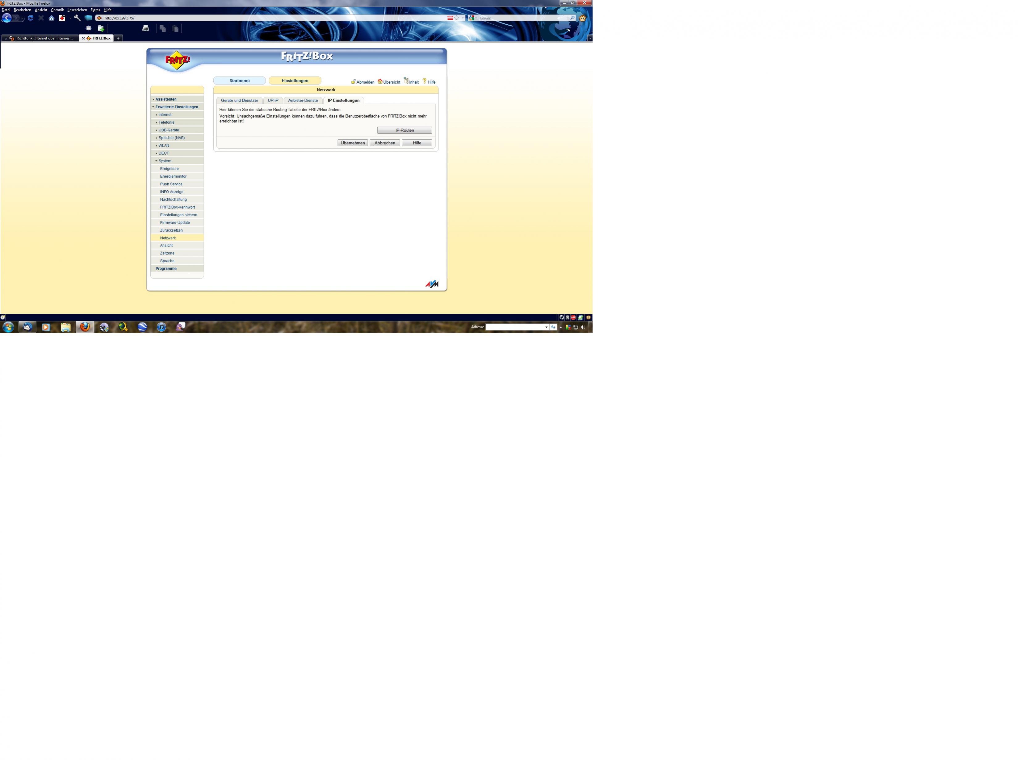

Da steht leider weit und breit nichts von DHCP, bei den anderen Registerkarten auch nicht.
Ich find überhaupt kein Menu um DHCP zu aktivieren oder zu deaktivieren :freak:.
Die Firmware ist übrigens up2date und im Anhang befindet sich ein Screenshot.
Verzwickte Sache, der 6te Schritt hier war die Lösung. ich hatte
"Vorhandene Internetverbindung im Netzwerk mitbenutzen (IP-Client)" ausgewählt. Das Menu für DHCP ist nun auch da.
