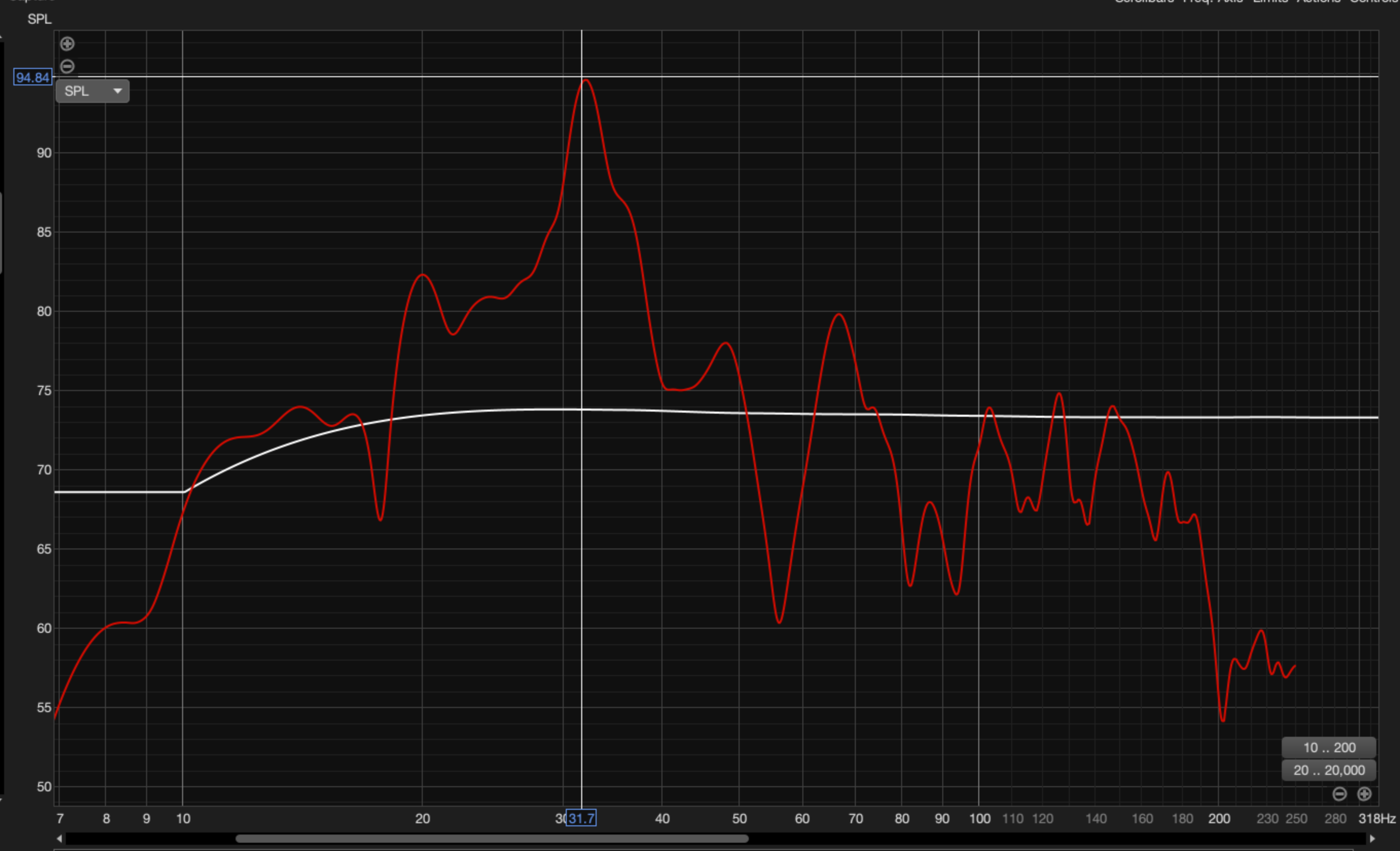

So miserabel hat es bei mir ausgesehen (5 Quadral Speaker am Denon, + SVS Sound SB-2000 Pro Subwoofer)
Massiver Peak bei 32Hz, kleiner Peak bei 67Hz, 20Hz, 47Hz. Totale Taeler bei 17,5Hz, 56Hz, 82Hz, 93Hz.
Das bei 32Hz ist das, was dann als erstes zum Droehnen anfaengt, wenn man den Subwoofer aufdreht. Und alles andere ist dann viel zu schwach im Vergleich zu dem Peak bei 32Hz.

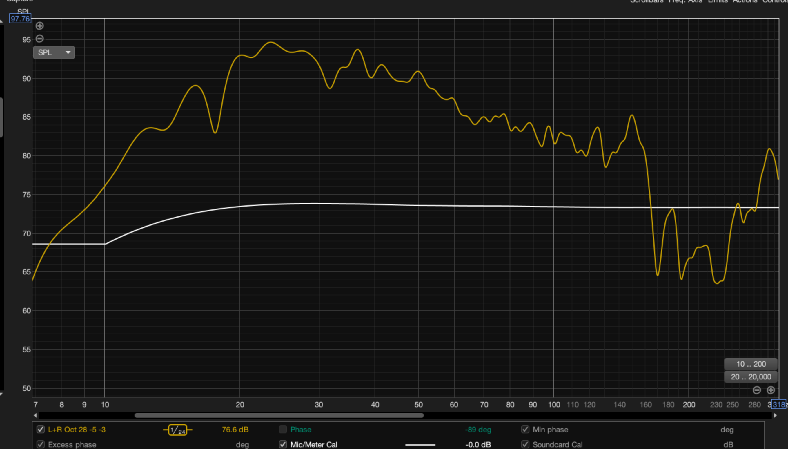

Dann 3 Tage spaeter, mit vielen Stunden einmessen, YT Videos gucken, sieht es jetzt so aus:
Kleines Tal bei 17,5Hz noch vorhanden, aber der Rest folgt einer schoenen "House Curve".
Front/Center Uebernahmefreq. bei 110 bzw 100Hz. Uebergang ist ganz OK.
