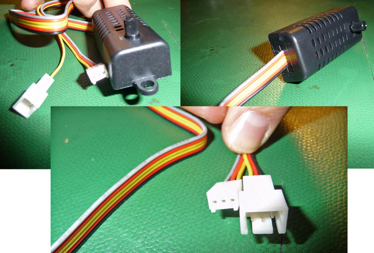

ich möchte meinen Groß Clockner an den 4 PIN CPU Anschluss anschließen, denn ohne einen CPU Lüfter dort will mein PC nicht hochfahren! Leider ist da nur ein 3 PIN Anschluss dabei. Ich habe nun den alten boxed Kühler drangemacht und diesen lose ins Gehäuse gelegt, der pustet jetzt vor sich hin. Der Große steckt im 3PIN CHA Fan-Anschluss.
Außerdem sieht mein Controller ganz anders aus als im Internet, hier geht das Kabel nur aus einer Seite raus und die andere Seite ist zu, es gibt am Gerät keine Steckmöglichkeiten (siehe Bild). Wie unlogisch ist das, die Kabel bis zum Ende auch noch verklebt zu lassen?
Wär nett wenn ihr mir da helfen könntet
Danke
Daran ist gar nix unlogisch, das Kabel vom Lüfter geht in den Eingang und das übrige Kabel geht dann aufs Motherboard...
