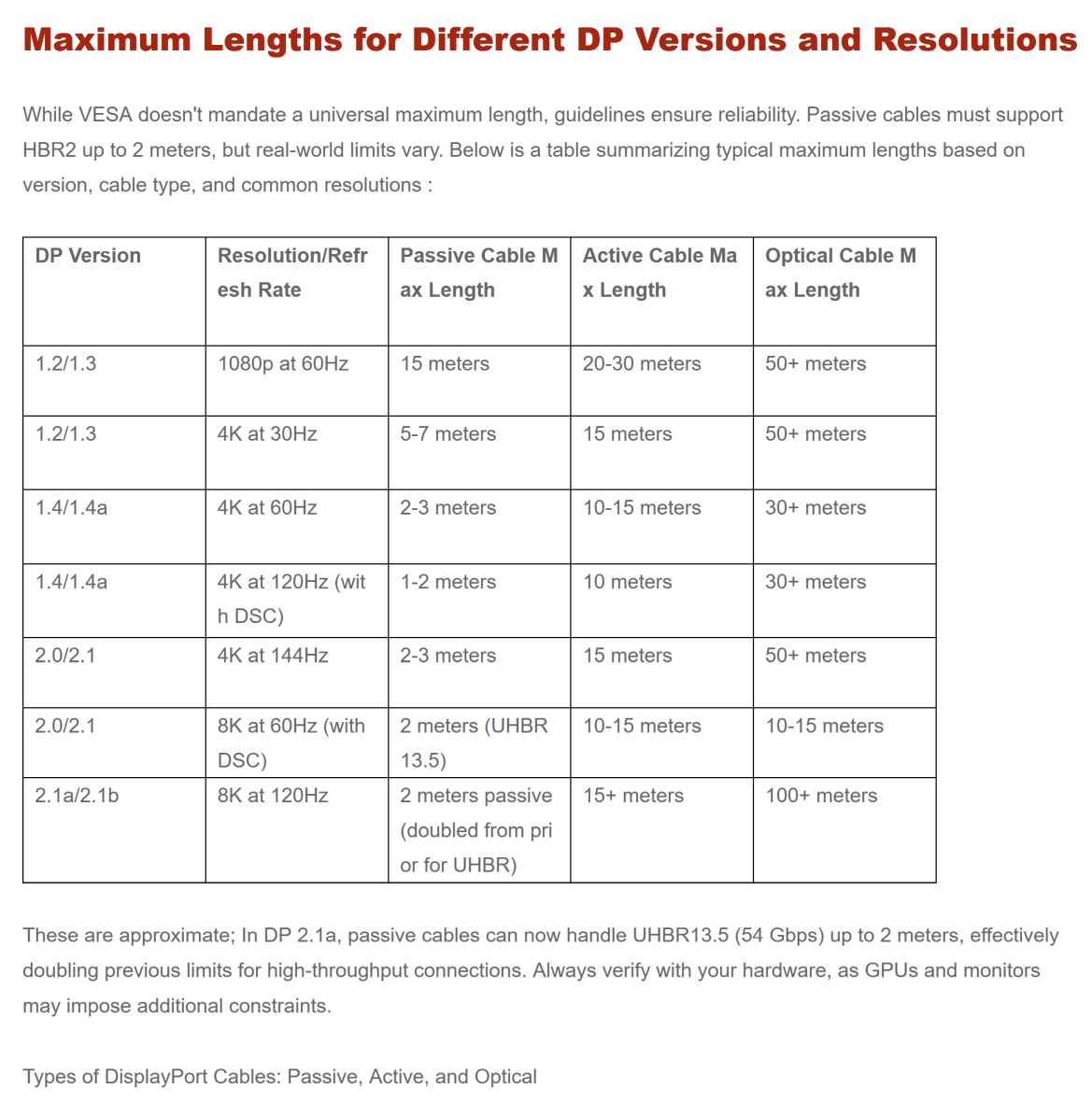

https://vcom.com.hk/shows/169/578.html

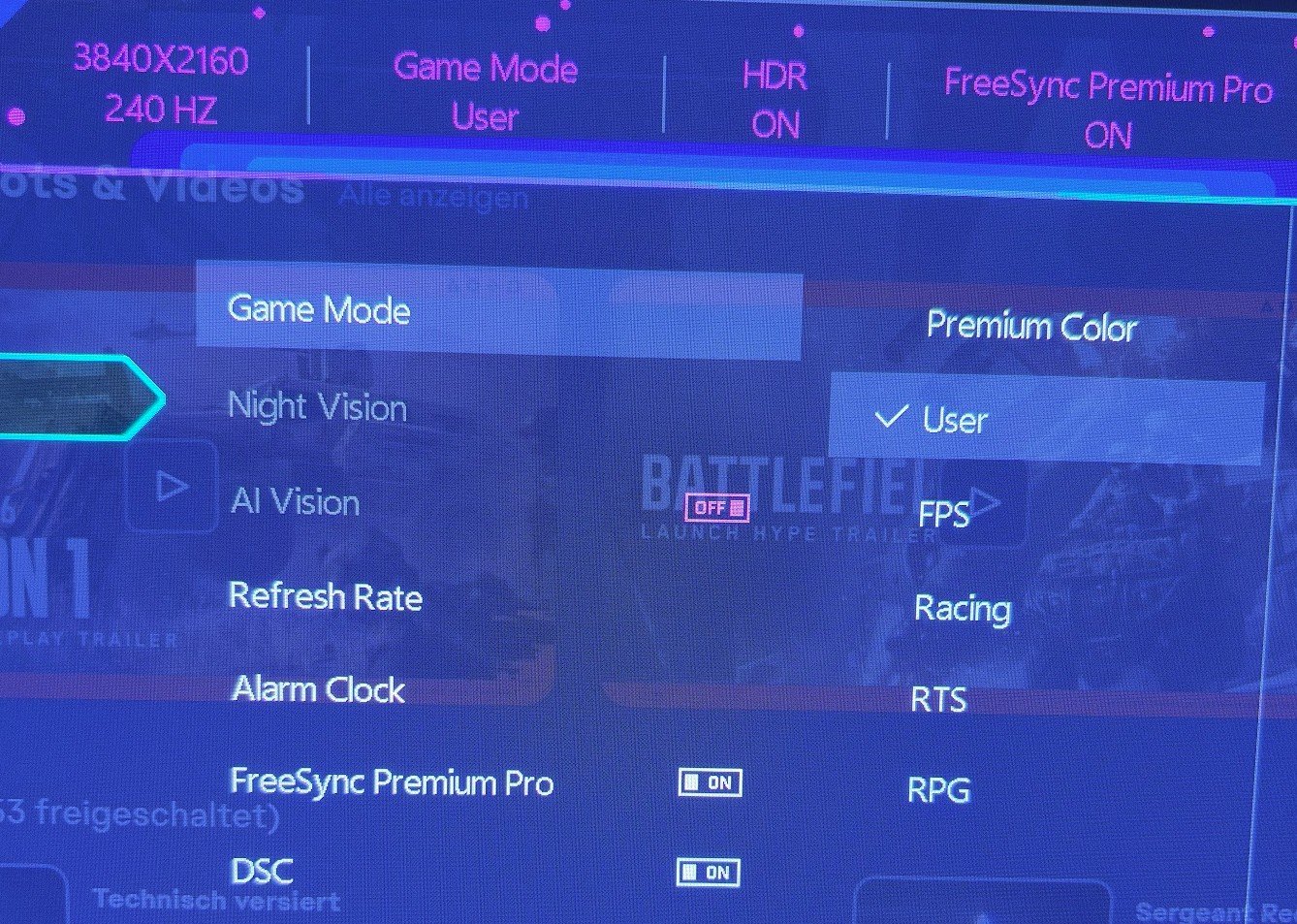

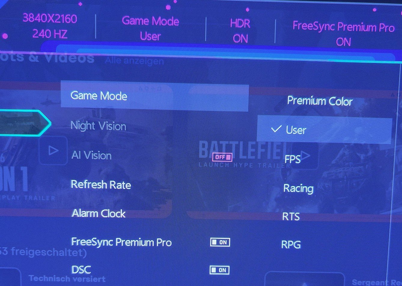

Hier mal ein Bildchen des Menüs, DSC ist aktiviert, die 240hz im Monitor auch. Aber wenn ihr sagt 4k@240hz sind technisch gar nicht möglich, sondern nur bei Auflösungen <4k möglich, dann hab ich meine Lösung.
Dank euch!
Das stimmt ja nicht, wenn man DSC nutzt.
Es schreiben doch sogar welche, die das genutzt haben.
Laut deines Monitormenüs arbeitet dieser aber gerade mit 240 Hz. Oben links zeigt der Monitor die aktuelle Auflösung und die aktuelle Hz an.
Man kann im Monitor selber keine 240 Hz aktivieren/deaktivieren. Jedenfalls steht oben links immer die aktuelle Hz, nicht die maximale.
Oder ist er momentan per HDMI verbunden?
HDR hast du auch aktiv. Was passiert, wenn du HDR ausschaltest bzgl. angebotener Hz?
Bzw. was bedeutet diese Aussage überhaupt? "Leider habe ich das Problem, dass ich in keiner Konstellation mehr als 144hz darstellen kann".
Ich hätte ja gedacht, dass du keine 240 Hz auswählen kannst. Aber wenn der Monitor grad mit 240 Hz läuft...
Reaktionen: cvzone
